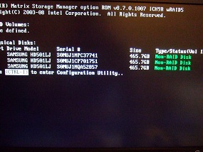

Hallo Leute,
da mein PC in letzter Zeit immer wieder komisches Verhalten an den Tag legte (Abstürze, Hänger, war allgemein ziemlich langsam) hab ich gestern meine Festplattten auf Fehler überprüft. Die Festplatte sind als Raid 5 auf einem Intel X38 (Asus Maximus Formula) eingerichtet. Somit kann ich die Platten nicht einzeln prüfen. Um dies zu erreichen, hab ich im Bios den Festplatten Modus auf IDE umgestellt und per Boot CD die Platten überprüft.
Heute wollte ich nun die Platten auf RAID zurückstellen, doch irgendwie ist mein Raid nun zerschossen. Der Intel Matrix Storage Manager beim Start zeigt bei allen Platten Non-RAID Disk an. Offensichtlich sind da irgendwelche Infos zu meinem Raid auf der Strecke geblieben.
Kennt jemand eine Möglichkeit, wie ich das Raid wiederherstellen kann oder zumindest die Daten sichern kann?
Danke!

@hayden
Ja das steht da, was ich jetzt interpretiere als wenn der Controller keine Infos zum Volume auf
den HDDs gefunden hat. Hatte mal nen Raid an ner SB710 (AMD), der hat das auch nach umstellen
im BIOS auf IDE und zurück auf Raid gebacken bekommen, somit hat das Prüfungstool wohl
irgendwas mit den HDDs gemacht...

Ich hab beim Controller 4 Möglichkeiten:
1. Create Raid Volume
2. Delete Raid Volume
3. Reset Disks to Non-Raid
4. Exit

Wie hast du denn die Disks wieder in einen einzelnen Verbund gesetzt? Über die RESET DISKS TO NON-RAID Funktion?
Oder einfach RAID im Bios deaktiviert? Wenn du es nur deaktiviert hast, dann sollte auf den HDDs noch die Signatur der Raid Konfig zu finden sein. Hier im Forum gibts bereits mehrere Anleitungen, wie man damit die Daten wieder herstellen könnte.

Ja ich habs im Bios umgestellt.
Dann werd ich mal im Forum suchen, ob ich eine Anleitung finde. Falls wer schneller findet bin ich auch nicht böse ;-)

Beim booten wird das Raid BIOS für einige Sekunden angezeigt und es steht da "No volumes" (oder ähnlich), richtig? Platten hast nicht umgehängt oder?
ja wäre von mir aus gesehen, wenn keiner mehr einen anderen Tipp hat, einen Versuch das Raid 5 neu zu erstellen und zu hoffen dass die Daten dann wieder lesbar sind (aber würde ich wirklich als Allerletztes versuchen). Weiss nicht ob der dann beim Initalisieren alles platt macht was da mal drauf war.

Hab noch schnell ein Recovery Tool gestartet. Da werden alle Partitionen erkannt. Somit dürfte zumindest die Partitionstabelle noch intakt sein. Ändert aber nichts an dem Umstand, dass das Überprüfungstool sicher nicht weiß, dass die Partition auf mehrere Platten verstreut ist.
