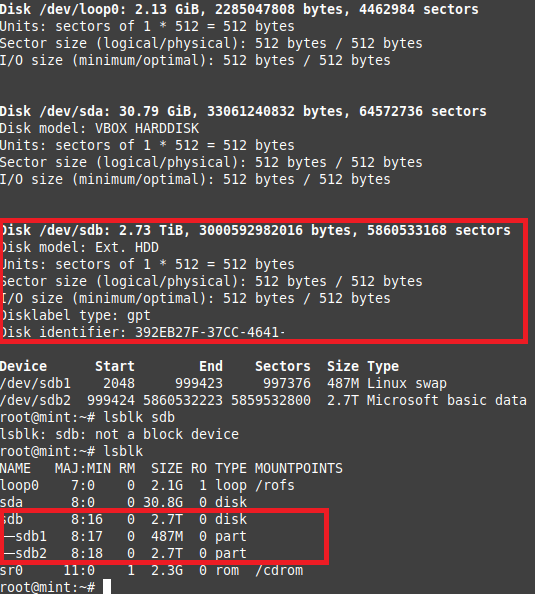

Habe aus einem alten NAS die HDD´s ausgebaut. Diese waren in einem RAID 1 im Einsatz. Ich gehe davon aus, dass sich eine Platte verabschiedet hat, da sie seltsame Geräusche macht. Die zwei hört sich normal an. Ergo typischer Fall von "Gott sei dank Redundanz" :)
Nun möchte ich die Daten auslesen. VM mit Linux Mint gestartet und Laufwerk angeschlossen. Wird unter Disks auch angezeigt. NUr kann ich bis auf die SWAP Partition nichts mounten.
Woran liegt das? Was wäre der einfachste Weg in so einem Fall?

Was wird denn für ein Dateisystem auf den Partitionen angezeigt? (lsblk -f)
Hardware Raid? Dann wird das ohne den passenden Controller eher nix
Die Kernfrage wird sein, was für ein RAID das "alte NAS" genau genutzt hat, da es ja unterschiedliche Implementierungen gibt.
Was sagt denn ein fdisk/sfdisk/cfdisk zu der der Disk?
Was sagen denn die Kommands

und welches NAS ist / war das?
Danke schon mal an alle für die schnelle Hilfe
NAS war ein Zyxel

Falls dein Zyxel-NAS ebenfalls mdadm genutzt hat: https://kb.zyxel.com/KB/searchArticle!gwsViewDetail.action?articleOid=013308&lang=EN
