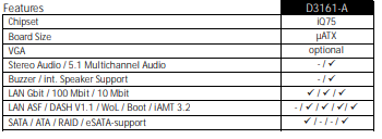

ich habe ein Fujitsu D3161-A1 Mainboard und war mir sicher gelesen zu haben, dass es raids unterstützt.
Naja ich muss mich irgendwie verlesen haben... Jedoch finde ich immer wieder ein bios-update in dem es heißt:
"New SATA RAID V11.5.0.1582 implemented."
Was ja durchaus auf irgendeine Art von raid support hindeutet.
Im Anhang mal ein Ausschnitt vom Datenblatt (unterste Zeile) in dem Raid support als fehlt makiert ist.

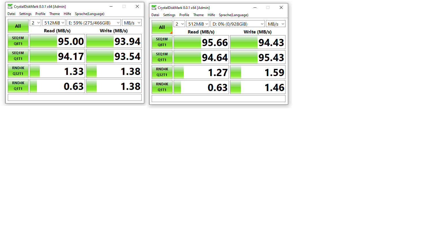

Zur Zeit sind 2 Samsung 500GB HDDs angeschlossen und über windows als raid 0 verknüpft. Generell funktioniert es aber die Lese- und Schreibgeschwindigkeiten sind identisch zu einer Platte.

Das ist ein Ivy Bridge Board und kann von Natur aus RAID.
Du musst im BIOS auf Raid stellen (unter SATA Config) und mit Strg+X (wenn ich mich richtig erinnere) beim Bootup in das Raid BIOS und das RAID einstellen.

Also über die Windows Lösung gab es garkeine Verbesserung
Links eine HDD; Rechts der Raid aus beiden. Beide sind über SATA III angeschlossen

@IBISXI hmm wenn die Performance ungefähr gleich sein sollte, hast du eine Idee weshalb quasi keine Verbesserung im DiskMark zu sehen ist? So wie jetzt bringt es recht wenig :/
Die Performance zwischen "Fake Raid - Intel Controller" und "Windows Software Raid" ist ungefähr gleich.
Das sieht wirklich nicht gut aus.
Woran das liegt... keine Ahnung.

Sind baugleiche Samsung HDDs 512GB 7200RPM über SATA III angeschlossen... Mal morgen schauen vielleicht bringt der raid übers BIOS ja doch noch eine Besserung
Bist du dir sicher, dass du ein Raid 0 angelegt hast und nicht einfach nur ein Volume über beide Laufwerke?
Hab ich mich auch gefragt.
Es wird aber die doppelte Kapazität einer einzelnen Platte angezeigt.
Das spricht zumindest gegen Raid 1, gegen JBOD nicht.
