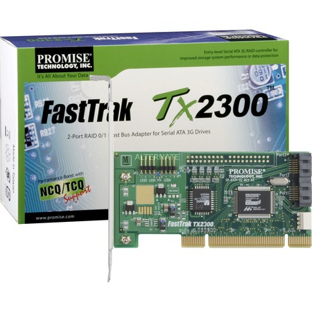

http://www.alternate.de/pix/prodpic/450x450/f/fpbp28.jpg
so sieht der controller aus... habe einfach die HDDs da eingestöpselt.. ;)
NCQ unterstützt er angeblich... http://www.alternate.de/html/product/details.html?artno=FPBP28&showTechData=true
