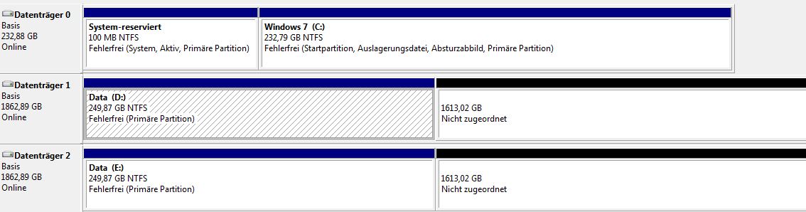

Hallo Zusammen,
ich habe ein riesengroßes Problem und brauche eure Hilfe.
Ich hatte ein RAID1 mit dem Intel Rapid Storage eingerichtet und es lief. Es waren 2 Seagate 2TB Platten eingebunden. Mein Windows läuft auf einer separaten SSD. Datenträgerübersicht im Anhang.
Auf den Platten waren 2 Partitionen angelegt. Die erste war DATA und die zweite Multimedia.
Alles lief bestens.
Jetzt kam es dazu, dass ich mein Netzteil austauschen musste. Nachdem das neue Netzteil verbaut war und ich den PC neugestartet habe, erscheinen nur noch 3 Festplatten NON-RAID und das BIOS hatte sich scheinbar reset.
Nachdem ich nur noch die Default-Einstellungen wählen konnte fuhr der PC hoch und im Windows war nur noch eine der beiden Partitionen (DATA) zu sehen. Die zweite Partition wird nicht mehr angezeigt. In der Datenträgerübersicht wird die zweite Partition als "nicht zugeordnet angezeigt".
Ich habe keine Ahnung was passiert ist.
Habe ich eine Möglichkeit die Daten wieder zu bekommen.
Ich brauche eure Hilfe und danke euch schon vorab.
Grüße
Florian

Mit einer professionellen Datenrettungssoftware die Daten wiederhergestellt.
Da bei es bei einer Neukonfiguration des RAIDs leicht zu Fehlern kommen kann und die Daten dann weg sein können.
Daten gesichert, jetzt wird das RAID neu angelegt und die Daten rückgesichert.
