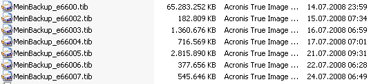

Du hast nicht "gecloned" sondern ein Backup erstellt.
Du hättest aber auch nur lesen müssen was links zu dieser Datei steht wenn du sie Anklickst (oder im Detail-View des explerers in der spalte Type):
"Acronis True Image Backup Archive".
Das mache ich auch noch zusätzlich zu dem clonen Täglich auf ein Share im Netzwerk (siehe anhang)
