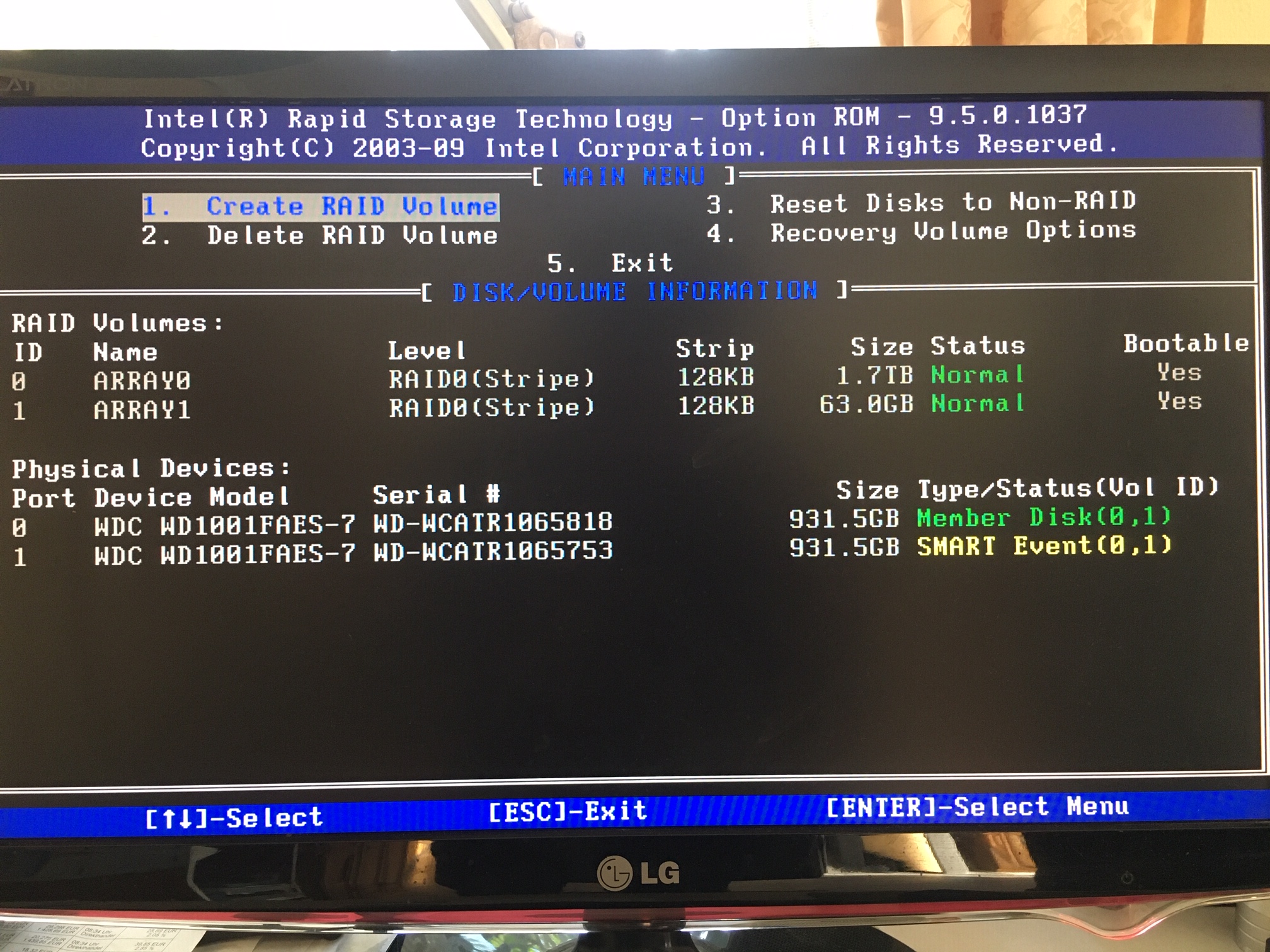

ein Bekannter von mir hat ein Raid0 Verbund. Unter Windows wird richtigerweise eine Festplatte mit ca. 2 TB angezeigt (2x 1TB). Aber es wird von der zweiten Platte eine Partition mit ca 63GB angezeigt. Also anscheinend wird nicht der komplette Speicherplatz der zweiten Festplatte für das Raid verwendet.
Wie kann das sein? In der Anlage dazu das Foto vom Intel Raid Controller Menü.

Da hat es keine "Partition" mit 63 GB, das sind zwei RAID 0 mit verschiedenen Größen auf den selben Platten.
Die zweite Platte hat aber wohl schon (mal) SMART Error(s) geworfen
Viele Raid-Controller egal ob Hard- oder Software lassen zum schluss oft ein paar MB/GB frei.
Da hat es jemand gut gemeint und nochmal ein Raid0 erstellt.
Wieso auf der zweiten Platte? Das ist ein zweites RAID 0 Array und dürfte für den Bootloader von Windows sein.

Wir wollen von dem Raid eh weg und auf SSD wechseln. Ich würde mit True Image ein Klon aus Windows heraus (nicht True Image Bootdisk) auf die externe SSD durchführen, den Raid Controller deaktivieren, Festplatten ausbauen und SSD einbauen.
Sollte klappen, oder?
Du meinst den Modus des SATA Host Controllers auf AHCI statt RAID stellen. Der Intel RST Treiber müsste ja sowieso schon beim Booten gestartet werden, von daher sehe ich erstmal nicht was schiefgehen sollte. Achte natürlich darauf alles zu Klonen, also nicht nur c: sondern auch die kleine Partition und den Bootcode im MBR.
