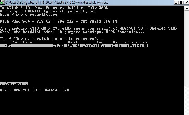

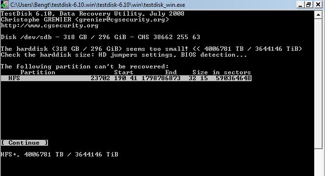

ok, hier die beiden Grafiken nach Quick und Deep Search. zusätzlich noch die Log Datei umbenannt in Txt
Scheinbar die Parameter.... die Plattengröße passt keinesfalls, dürften nur 318000 MB sein
Wie gehe ich jetzt am besten weiter vor ?
