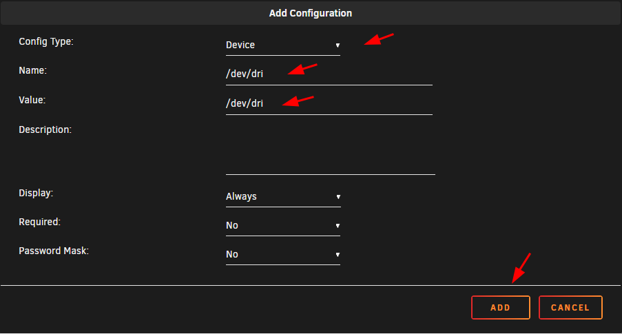

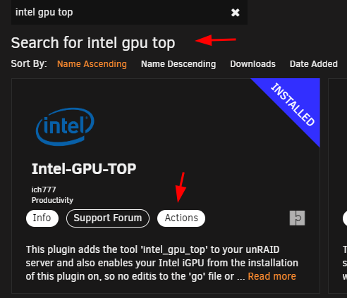

in unraid wäre der einfache Weg hierfür, intel gpu top plugin installieren (da wo actions steht install drücken)
wenn du dann den Plex Docker hinzufügst, einmal Add ... Device ... /dev/dri
fertig ... ob das p&p ist müsst Ihr entscheiden ;)
