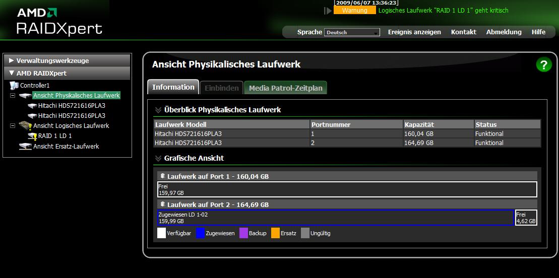

wie es scheint haben sich auf der 1ten Platte meines RAID1 einige sektoren verabschiedet,
was dazu führt das sich das RAID1 nicht wiederherstellen lässt
Laufwerk auf Port 1 - 160,04 GB: Frei 159,97 GB
Laufwerk auf Port 2 - 164,69 GB: Zugewiesen 159,99 GB
Laufwerk Modell Portnummer Kapazität Status
Hitachi HDS721616PLA3 1 160,04 GB Funktional
Hitachi HDS721616PLA3 2 164,69 GB Funktional
1te Platte mit HD Tune und dem Hitachi tool gecheckt -> alles OK
auf der 1ten fehlen mir jetzt 0,02 GB um das RAID wiederherstellen zu können :rolleyes:
wie kann ich jetzt auf der 2ten Platte den "Zugewiesenen" Platz verkleinern, so dass sich das RAID wiederherstellen lässt?
war vielleicht nicht besonders intelligent die gesamtgröße des 1te Laufwerks als RAID gesamtgröße zu wählen, aber daran hab ich nu wirklich nicht gedacht, das mir die sektoren flöten gehen :freak:
beim nächsten mal lass ich lieber 10 GB brach liegen
edit: es geht um den onboard RAID-Controller der AMD SB700
Sektoren die flöten gehen werden doch nicht von der Gesamtkapazität abgezogen, zumindest wäre mir dieses Verhalten neu...
Die werden gespared und die Kapazität nimm nicht ab! Eine Disk hat ein paar tausend dieser Sparesektoren. Versuche mal die S.M.A.R.T.-Logs beider Disks auszulesen, dazu wirst Du die Disks aber aus dem RAID nehmen oder sie temporär an None-RAID-Ports schliessen müssen.
und warum ist die 1te Platte plötzlich 0,02 GB kleiner?
Schade, meine Glaskugel gibt da nicht an Informationen her :D
Das muss untersucht werden, aber mit Vermutungen kommen wir nicht weiter, wie es geht habe ich skizziert. Fakt ist, durch def. Sektoren und deren Sparing verlierst Du keine Kapazität. Im Übrigen kann man eine kleine und eine große Disk sehr wohl im RAID1 betreiben, nur die kleinere Disk bestimmt die Kapazität (man kann so auch eine 320'er und eine 500'er im RAID 1 laufen lassen, nur ist das Volume dann halt 320 GB groß).
Danke für den Link, RAMMSTEiN0815, wenn du aufmerksam da gelesen hättest: "Weiterhin kann der Festplatten-Controller dadurch defekte Blöcke ausblenden, um dann einen Block aus einem Reserve-Bereich einzublenden".
Edit: Übrigens glaube ich nicht, dass der Festplatten-Controller sondern der Controller in der Festplatte das macht, das ist doch falsch was da im Wiki steht oder? oO

Wie wäre es wenn du mal sagst wie die Daten im BIOS aussehen... Also Köpfe, Zylinder, Sektoren...
Von den zugeordneten Spare-Sektoren kann das nicht kommen, außerdem würden die im SMART ausgewiesen werden.
Die HDD wird wohl schon vor Anlegen des RAID so klein gewesen sein, da ja der auf der 2. HDD zugewiesene Bereich kleiner als die 1.HDD ist.
Manchmal macht es auch einen Unterschied, ob im BootROM konfiguriert wird oder mit dem dem RAID-Tool in Win. Die haben wegen der Versionsunterschiede machmal unterschiedliche Alignmentvorstellungen.
Wenn sich auf den letzten Sektoren der 1.HDD noch die RAID-Infos des Arrays wiederfinden (was man mit einem HexEditor nachprüfen kann), wurde die seit Anlegen des Arrays auch nicht kleinergemacht. Dann hat den Controller irgendwas am Verhalten der Platte nicht gepasst. Schon mal im RAID-Log geschaut?
Auf Normalgröße bringt man die HDD wieder mit CapacityRestore, da kann man dann auch gleich nachsehen, was in dem versteckten Bereich drinnensteht, um einen Hinweis über den Verursacher zu bekommen, falls per HPA oder DCO ein Downsize stattgefunden hat.
(Das ist alles nicht nötig, da es nach späteren Erkenntnissen zwei Größen dieses Modelles gibt)
Also kann die Weigerung, die kleinere HDD wieder in den Verbund zu nehmen, nur durch unterschiedliche Methode (bootRom/Win) zustandekommen bzw. wurde der RAID1 früher an anderem Board/anderem BIOS mit älterem BootROM/älterer RaidXpert Version erstellt, die andere Alignmentkalkulation verwendete.
Auch kein Malheur, RAID auflösen, letzte Partition kleiner machen, wieder anlegen...

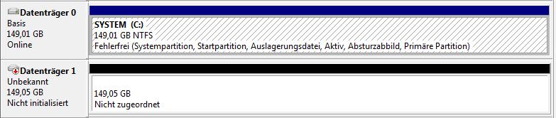

Poste mal einen Screenshot der Datenträgerverwaltung. Was ist da für ein System drauf?
Dann sehen wir weiter...
kabel und sata-ports habe ich durchgetestet, daran scheints nicht zu liegen
welche datenträgerverwaltung meinst du? die vom OS oder die vom raidXpert?
OS: Vista x64
im Anhang das komplett raidXpert Log
(html lässt sich nicht hochladen, darum .txt drangehängt)
OS-Datenträgerverwaltung Screenshot war gemeint.

in der Datenträgerverwaltung gibs nicht viel zu sehen, das komplette RAID habe ich als eine Partition verwendet (149GB)

Die einzige aktive Memberplatte beinhaltet im Moment eine Partition über den gesamten RAID1-Array. Diese kleiner machen müsste bei Vista in der Datenträgerverwaltung gelingen.
