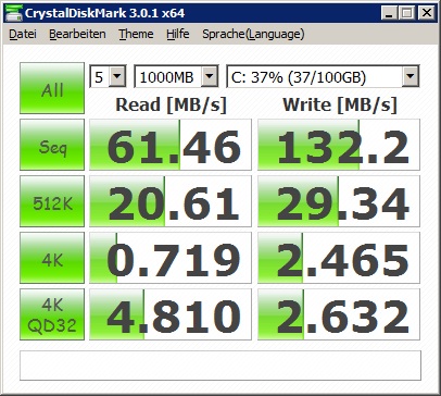

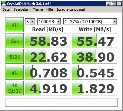

Danke für eure schnellen Antworten :)
Bei HDTune war in den Eigenschaften eine Blockgröße von 64k eingestellt, wie sie auch beim RAID definiert ist.
Es macht beim Lesen keinen Unterschied, ob der Write-Back-Cache aus oder ein ist.
Erster Screenshot ist mit Cache, der zweite ohne:
284143
crystaldiskmark_wbc_aus-jpg.284147
Die Schreibrate ist mit Write-Back-Cache jedenfalls mehr als doppelt so hoch, also der Controller kann somit schonmal mindestens 130MB/s.
