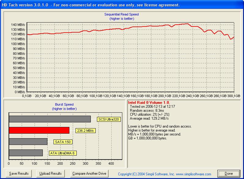

hallo, danke nochmal.nach ner llaaangen nacht habe ich das raidarray zum laufen bekommen.ist auf dem board garnicht so einfach....zumindest mit ner alteren biosversion..(obwohl das board noch garnicht so alt ist)
nun denn, habe mal die hd tach ergebnisse angehängt.denke das soeht schon gut aus.mfg

WOW Die werte sind doch Optimal !
Welschen Cluster hast du eingestellt ? Standart ?

den cluster konnte ich -warum auch immer- nicht einstellen.habe es über den intel raid gemacht.kann auch über sil nen array machen.vielleicht kann man das dort einstellen.denke also er ist auf standart eingestellt.werde morgen früh nochmal nachschauen, ob die clustergröße im intel storage manager steht.

nochmal ne andere frage: habe ein paar mal den hdtach hintereinander laufen lassen.in manchem messungen hatte er massive ausbrüche nach unten.woran kann das liegen?
