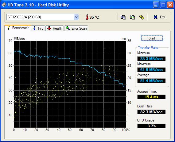

HI
ich habe 2x 200 Giga Festplatten von Seagate 7.200
nun sind die ja nicht gerade die besten im Raid 0 :(
ich habe HDTune mal laufen lassen und habe die Werte im Anhang bekommen
nun ist die Frage wie viel schneller oder wie schnell sind die Platten im Raid 0 ? ca.
Vielen Dank
Mfg SHARK

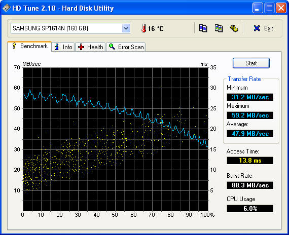

Also ich hab grad mal meine Raptoren im Raid 0 gebencht! :D
Edit!
Und nochmal meine Samsung 1614N!
Edit2:
Oh Sorry! Du willst wissen wie schnell deine im Raid sind! Sorry! Ignorier mich einfach! :(

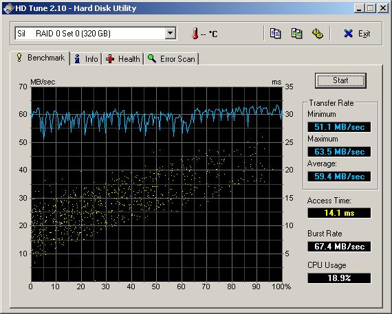

hier 2x 160GB Samsung SP1614C, 8MB
ich denke mal die werte sind so schlecht, weil der controller nicht nativ angebunden ist (is nen dawi dc150 auf epox 8kha+)
Ne, auch mit einem PCI-SATA-RAID-Adapter sind, je nach Board, um die 100 MB/s drin. Welche Stripe-Size hast du eingestellt? Bekannt ist, dass HD-Tach nur mit einer Stripe-Size von 16 KB oder darunter vernünftige Werte liefert. Ob das bei HD-Tune genau so ist, weiß ich allerdings nicht.
hm, als ich das array erstellte habe ich nicht dadrauf geachtet, aber im controler bios steht bei beiden platten ne "chunk size" von 16k , ich denke mal, das ist auch die stripe size.

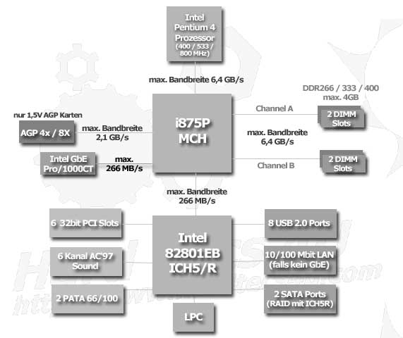

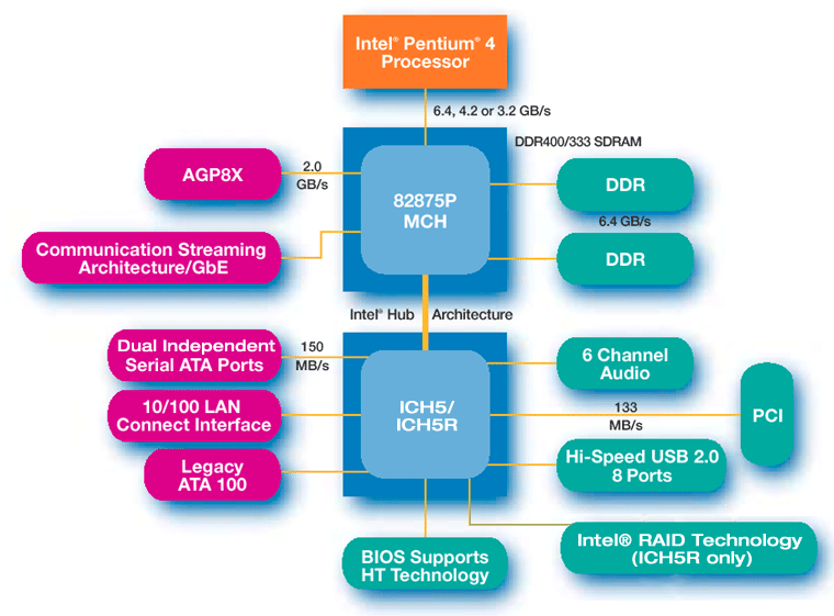

@Damokles
Du solltest dir vielleicht mal das Blockdiagramm zum i875P genauer anschauen ;). Wie dort zu erkennen ist, ist der PCI-Bus nicht an der Northbridge sondern an der Southbridge angeflanscht. Was du vielleicht damit verwechselst ist das CSA-Feature (GBit LAN direkt über die NB). Wird ein weiterer Chip auf das Board gelötet, welcher zusätzliche PATA oder SATA Ports zur Verfügung stellt und RAID-Funktionalität bietet, ist dieser IMMER am PCI-Bus angebunden. Da du nach eigenen Aussagen den Promise-Chip nutzt, läuft dein RAID-0 über den PCI-Bus!
Wenn du schon ein Board mit nativen SATA-RAID-Adapter besitzt, warum nutzt du ihn dann nicht? Oder betreibst du zwei PATA Platten im RAID?
/Edit:
Blockdiagramm siehe Anhang
/Edit2:
Der Raid-Controller ist direkt an die Southbridge angebunden.
Das gilt nur für den in der Southbridge integrierten SATA-RAID-Adapter von Intel, nicht für zusäztliche.
CU
