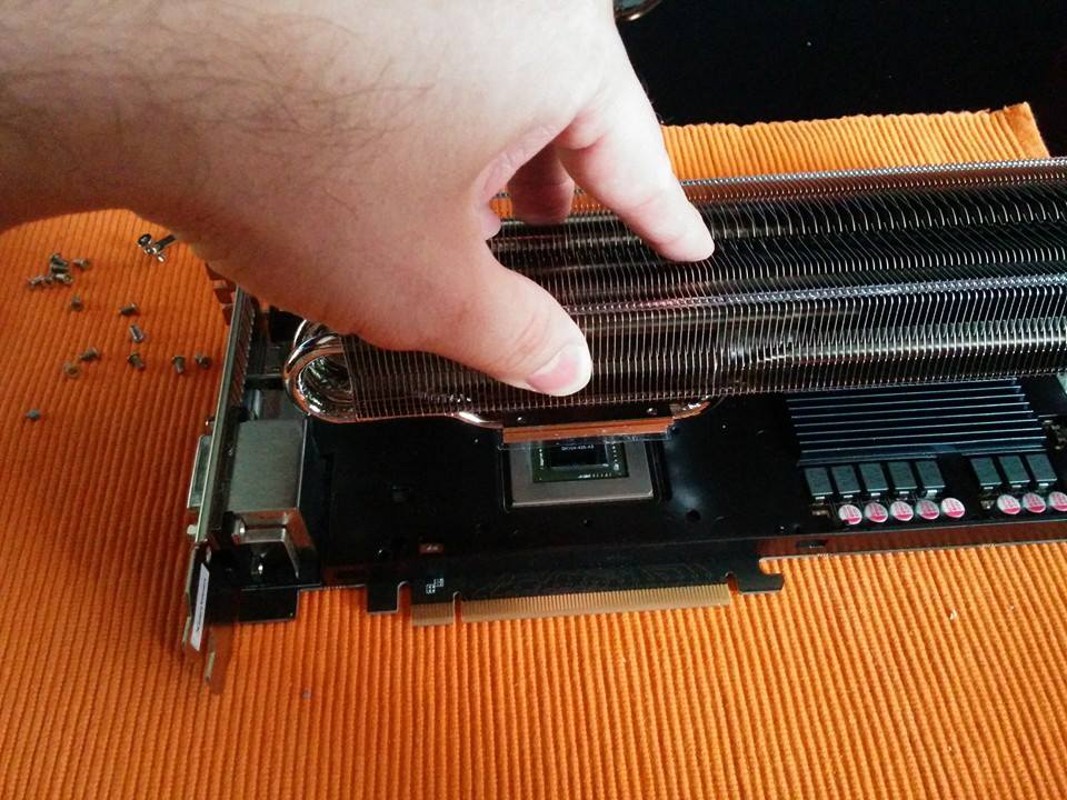

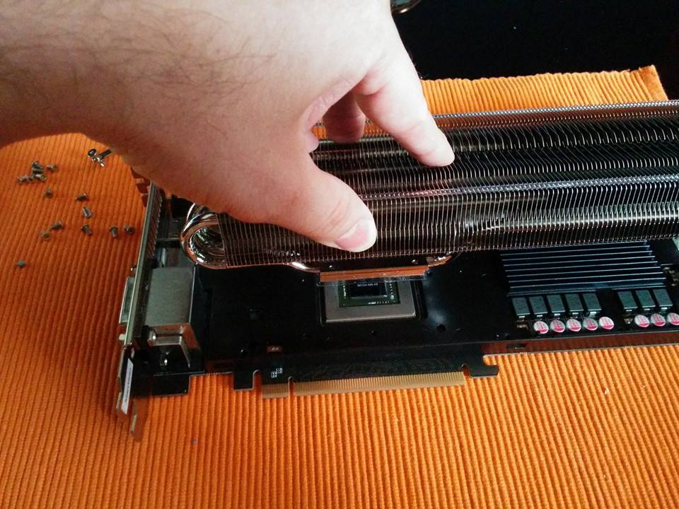

Ich habe eine Palit Jetstream GTX 770 und heute ist mein Morpheus gekommen. Nun schön den alten Lüfter abgenommen und schock....er passt nicht.
Ich weiss im Prinzip, dass es wohl keine Lösung gibt, ausser einen anderen Kühler. Wollte aber trotzdem mal nachhören. Vielleicht gibts ja doch ne Idee ;)
Hier mal ein Foto, auf dem man das Problem gut erkennen kann. Die Heatpipes kollidieren mit der Zuleitung zu den DVI-Anschlüssen.
Ich habe von Raijintek und Caseking nun widersprüchliche Antworten erhalten. Raijintek meinte der Kühler sollte passen wenn die Karte Referenzdesign hat und Caseking hat geantwortet sie verbauen den Morpheus weil die EVGA Karten nicht das Referenzdesign hat.
Naja vorerst wird mein 750TI nun doch anders gekühlt ich melde mich fals ich den Morpheus dann doch montieren sollte.

ich hab nun ein kleines Problem und da ich hier eh schon seit Monaten zulese, dachte ich, dass es nun auch mal Zeit wird, sich anzumelden :D
Steht beim rajintek, dass die gtx 770 passt? Wenn ja, dann sieht es so aus, dass palit nicht ganz das Referenz PCB genommen hat. Ein anderes Problem, kann ich mir nicht vorstellen. Sonst frag nochmal ranjitek_tony, ob man dort was machen kann.
Ja die 770 geht. Aber die Jetstream ist ja auch kein Referenzdesign. Ich war einfach so naiv und dachte, das passt den Fotos nach. So ein Mist. Hatte mich so auf das Teil gefreut. Und die Jetstream wird echt heiss, wenn die Temps draussen so hoch sind. Da dachte ich, dass ich mir den Morpheus mal gönne.

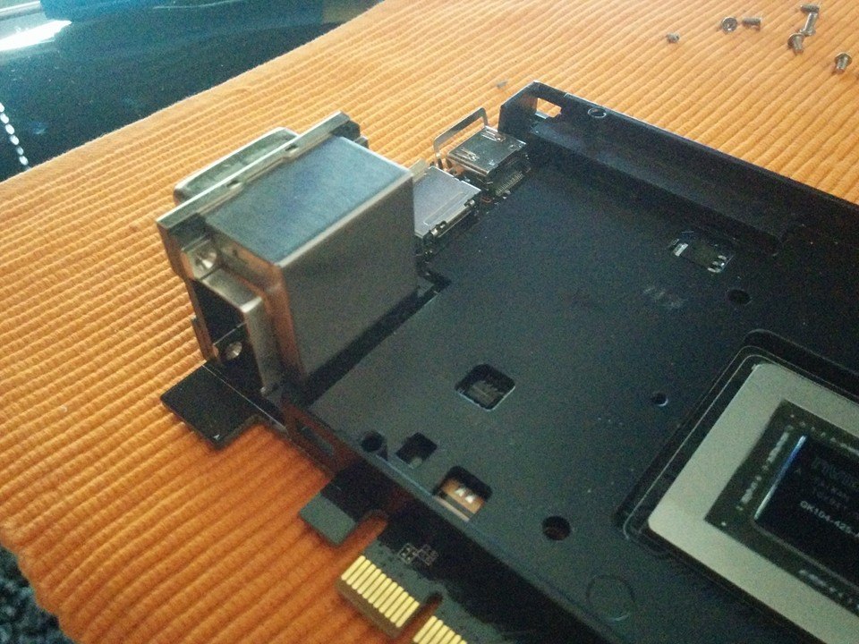

Edit: Ich hab mir das Ding mal genauer angesehen und poste mal ein Foto von dem Turm. Das Teil muss man doch normal abmontieren können oder ? Wenn ja, wie ? Will nix kaputt machen ;)10425112_683529395034392_6052909941665020966_n.jpg
Du willst den DVI Anschluss weg montieren? Und dann? Auf die Stirn kleben? C(:, Spaß bei Seite, da musst du jemanden fragen, der sich expliziet mit der Elektronik der GraKa auskennt. Ich würds nicht machen. Am Ende verletzt du irgend eine wichtige Leitung und kannst die Graka in Müll schmeißen. Und BTW, du hast dir erst die gtx 770 palit jetstream gekauft und bist später, Erst auf die Idee gekommen, mal nen anderen Kühler auszuprobieren? Oder? Oder hast du dir die palit gekauft und gleichzeit den Morpheus? Um dann, die schon mit Custom Kühler ausgestattete Graka, aus einander zu bauen und einen neuen Kühler drauf? Wenn so, dann ist das ne blöde Idee. Ne teurere Custom zu kaufen um dann den Kühler ab zu montieren? Wo ist da der Sinn? Lieber gleich Referenz+ Morpheus.
Alsooooo... :D Ich will nicht den DVI-Anschluss abmontieren du Nase :D:D:D:D:D:D:D (Musste gerade so lachen :D), sondern nur das Gehäuse, da es sich nur um wenige mm handelt die fehlen.
Des Weiteren bin ich extremer Silentfan. Heisst, dass jegliches noch so kleines Lüfterrauschen vermieden werden sollte. Also reicht mir die Jetstreamkühlung für diesen Einsatzzweck nicht. Die Jetstream hab ich schon ne ganze Zeit. Aber bei den Temps letzte Woche wurd sie dann einfach zu warm. Also kam der Morpheus gerade recht.
Und selbst wenn nicht, ist es ja mein Ding ob ich einen anderen Kühler will oder nicht. Bin ja schon gross :D
Ich wollte einfach nur einen Tipp bzw. wissen ob es ne Möglichkeit gibt, das Gehäuse des DVI-Turms zu demonieren und NICHT die kompletten Anschlüss xD
