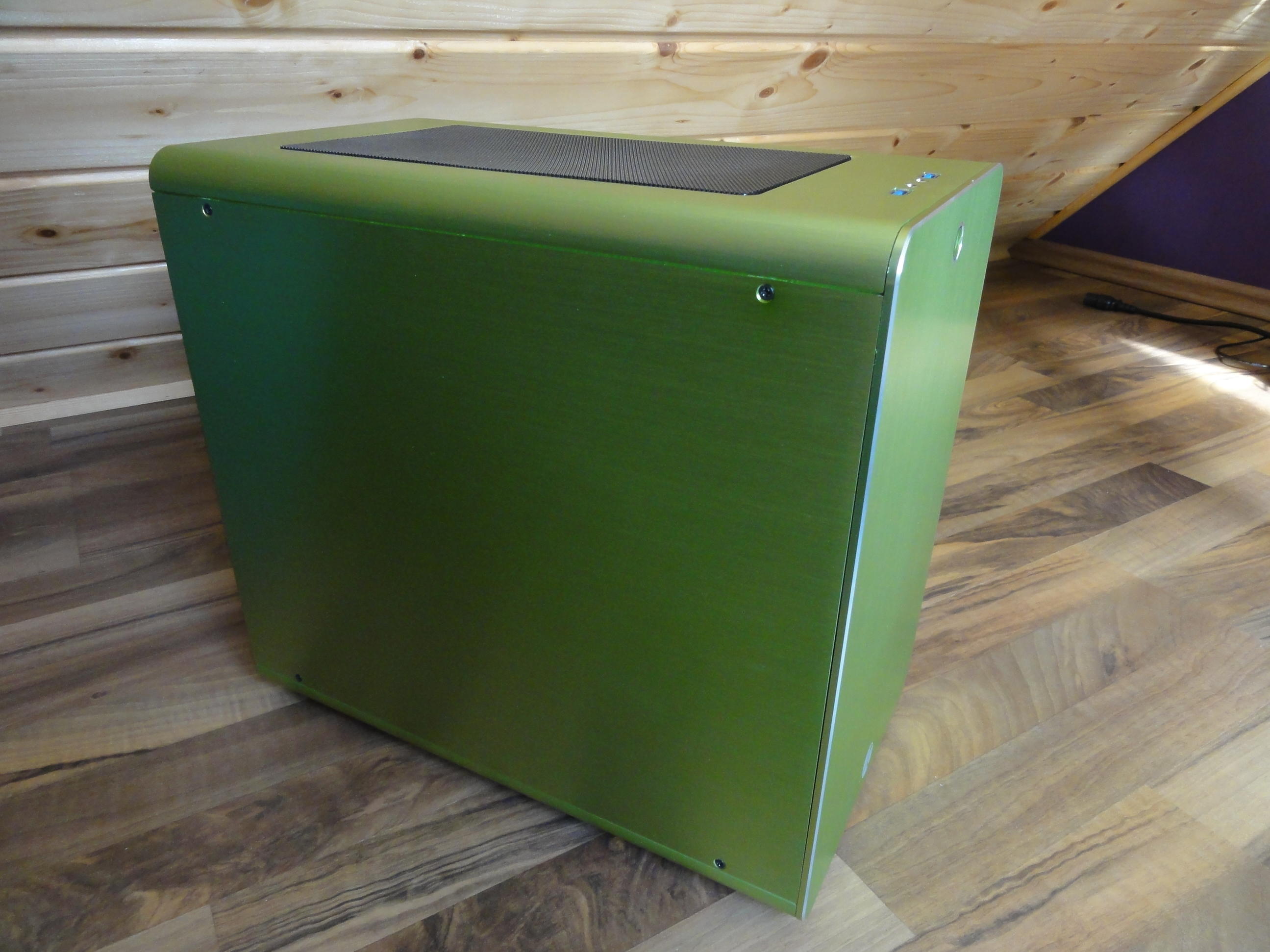

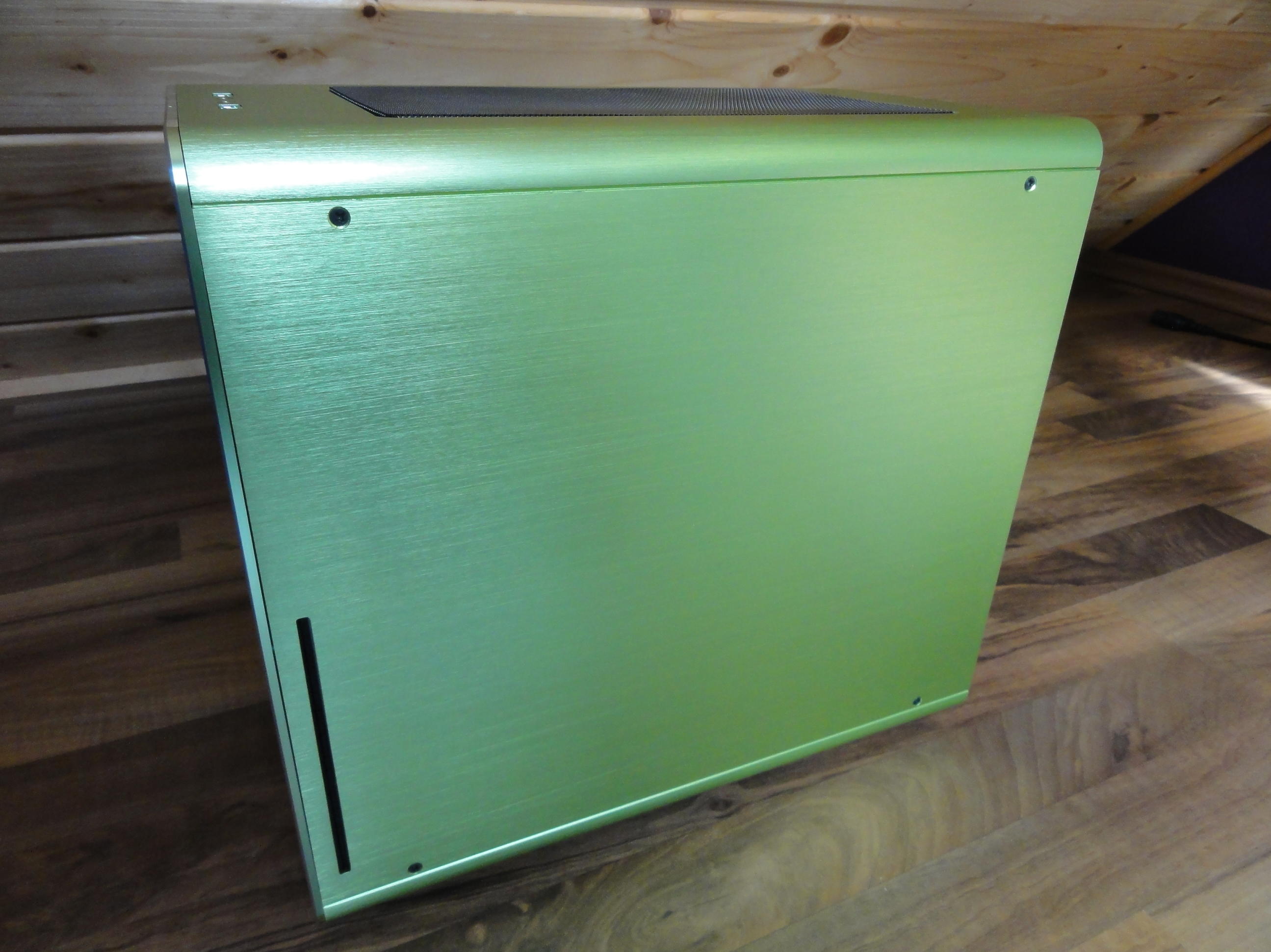

Es ist da.
Meine Befürchtungen das mir das Grün nicht gefallen könnte haben sich zum Glück nicht bestätigt, ich finde es toll.
Würde auch sagen das es den Bildern sehr nahe kommt.

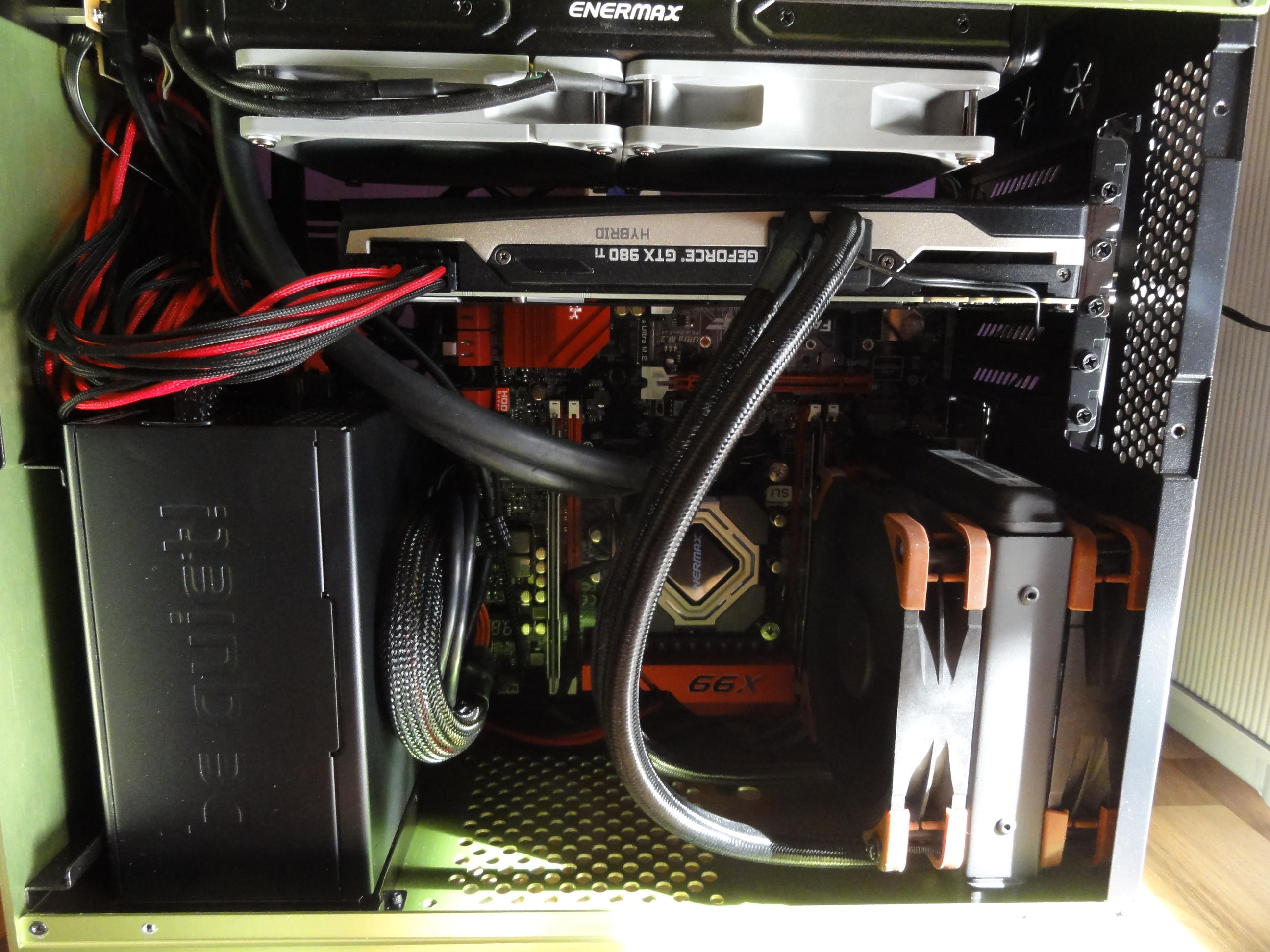

Edit:
So, der Umbau ist beendet.
Es gab Licht und Schatten.
Beim Phenom M was vom inneren Aufbau sehr ähnlich ist gefällt mir die Befestigung des Netzteils besser.
Das Prinzip mit dem Rahmen ist bei beiden identisch, allerdings ist die Ausführung im M deutlich stabiler und schneller zu verbauen weil große Rändelschrauben verwendet werden.
Im Styx sind die Schrauben (wie an anderen Stellen auch) winzig.
Die Schrauben an sich sind nicht von guter Qualität und hinterlassen bereits nach der ersten Nutzung sichtbare Spuren.
Generell merkt man dem Gehäuse seinen günstigen Preis an.
Die Blende im Deckel war nicht ganz gerade und musste erst gerichtet werden.
Das Entfernen z. B. zur Reinigung dieser ist im M auch besser gelöst, hier muss wieder das Seitenteil entfernt werden.

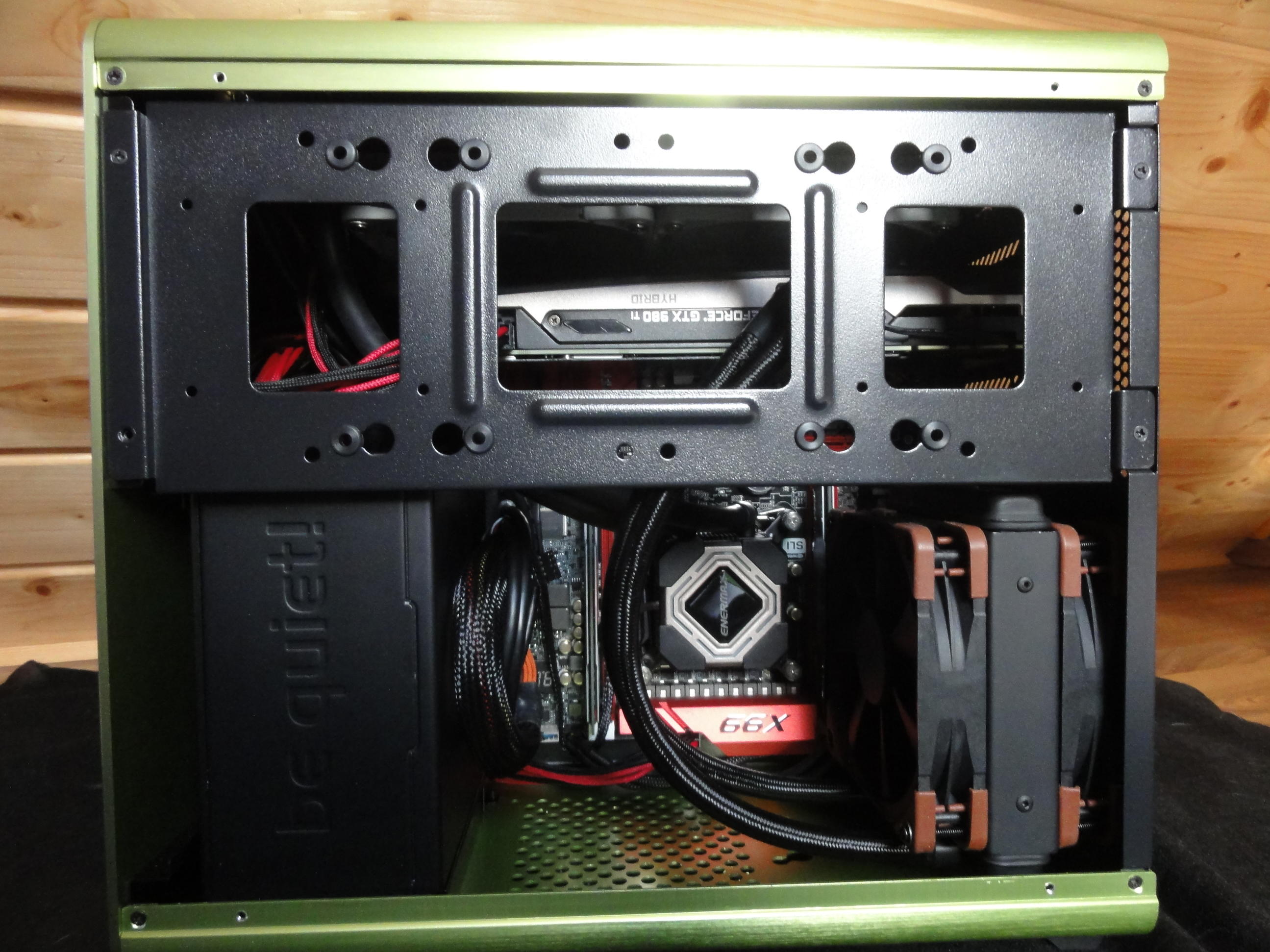

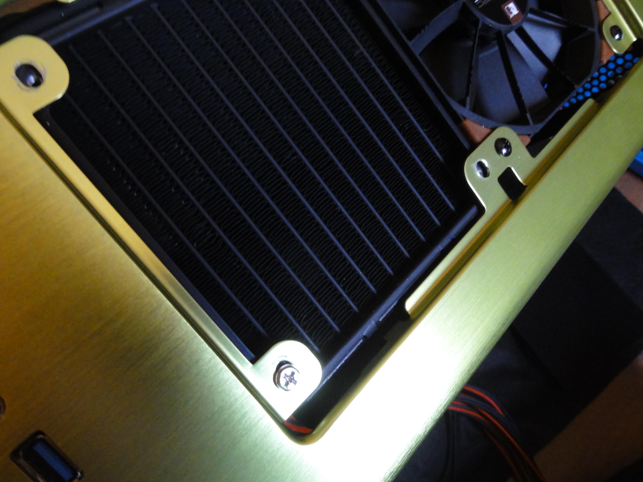

Ich konnte im Deckel keinen 120er Radiator der CPU AiO unterbringen:
Je nachdem wie er eingesetzt wird stoßen die Anschlüsse am Radi an das mainboard, er blockiert den zweiten Lüfterplatz oder verhindert das die Deckelblende eingesetzt werden kann.
Die Anschlüsse müssen zwingend über dem Netzteil liegen, hier kam es mir aber zu zuviel Spannung/Drehung der Schläuche so das ich auf eine 240er gewechselt bin bei der die Schläuche anders ausgeführt sind.

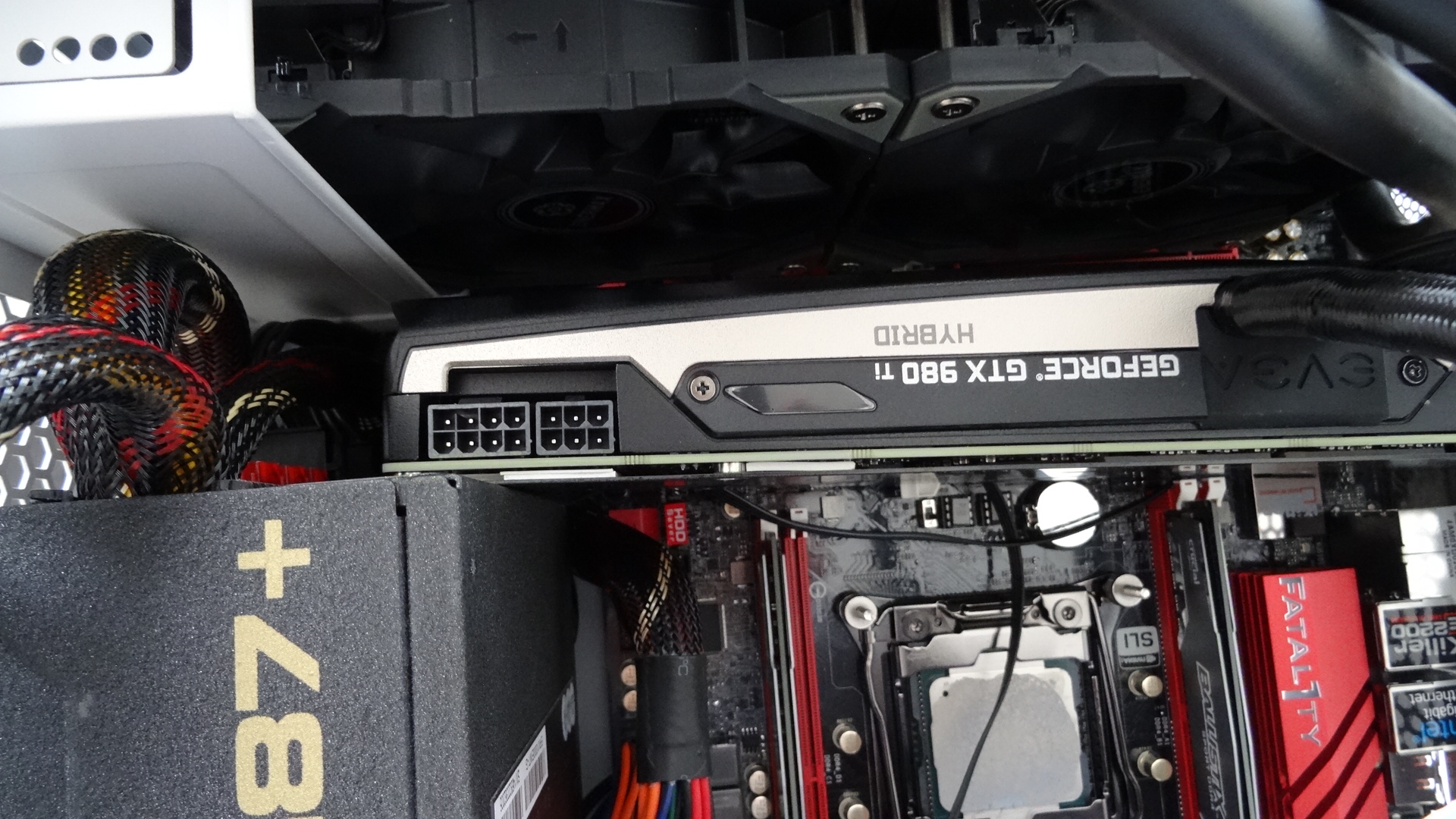

Beim PCIe Steckplatz musste ich den 2ten nehmen weil die Karte sonst dem Netzteil in die Quere kommt.
Im Phenom M ist durch mehr Höhe mehr Platz und es passt.
Weil ich das Netzteil bereits extra für das M angeschafft hatte wollte ich nun nicht ein weiteres mal wechseln.
Die Spaltmaße der Frontblende nicht 100% passend.
Ist man aber erstmal fertig sieht es aber schick aus und funktioniert auch sehr gut in Sachen Belüftung.
Das gute Stück gefällt mir durch die Optik und die geringeren Ausmaße noch besser als das M.

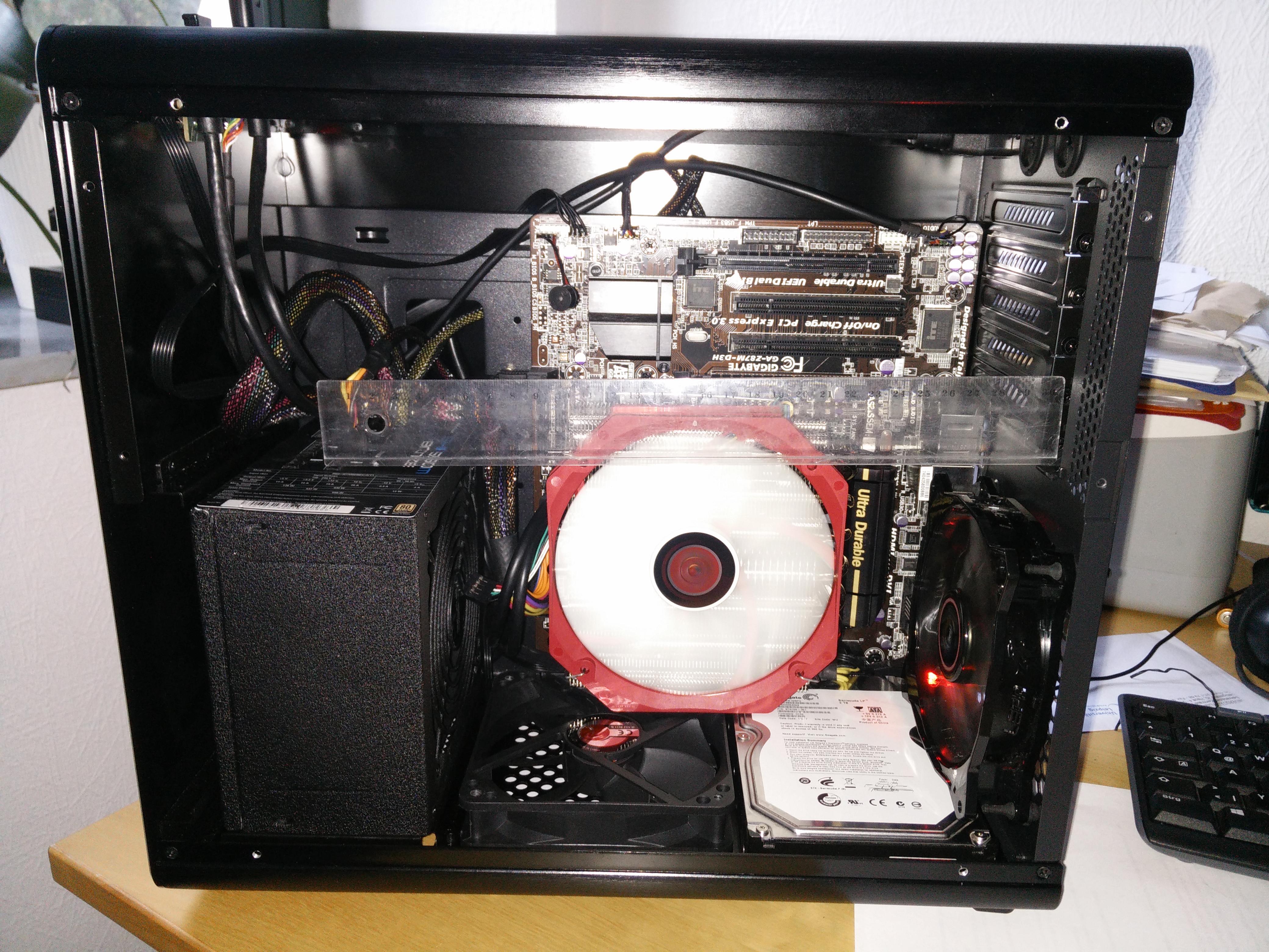

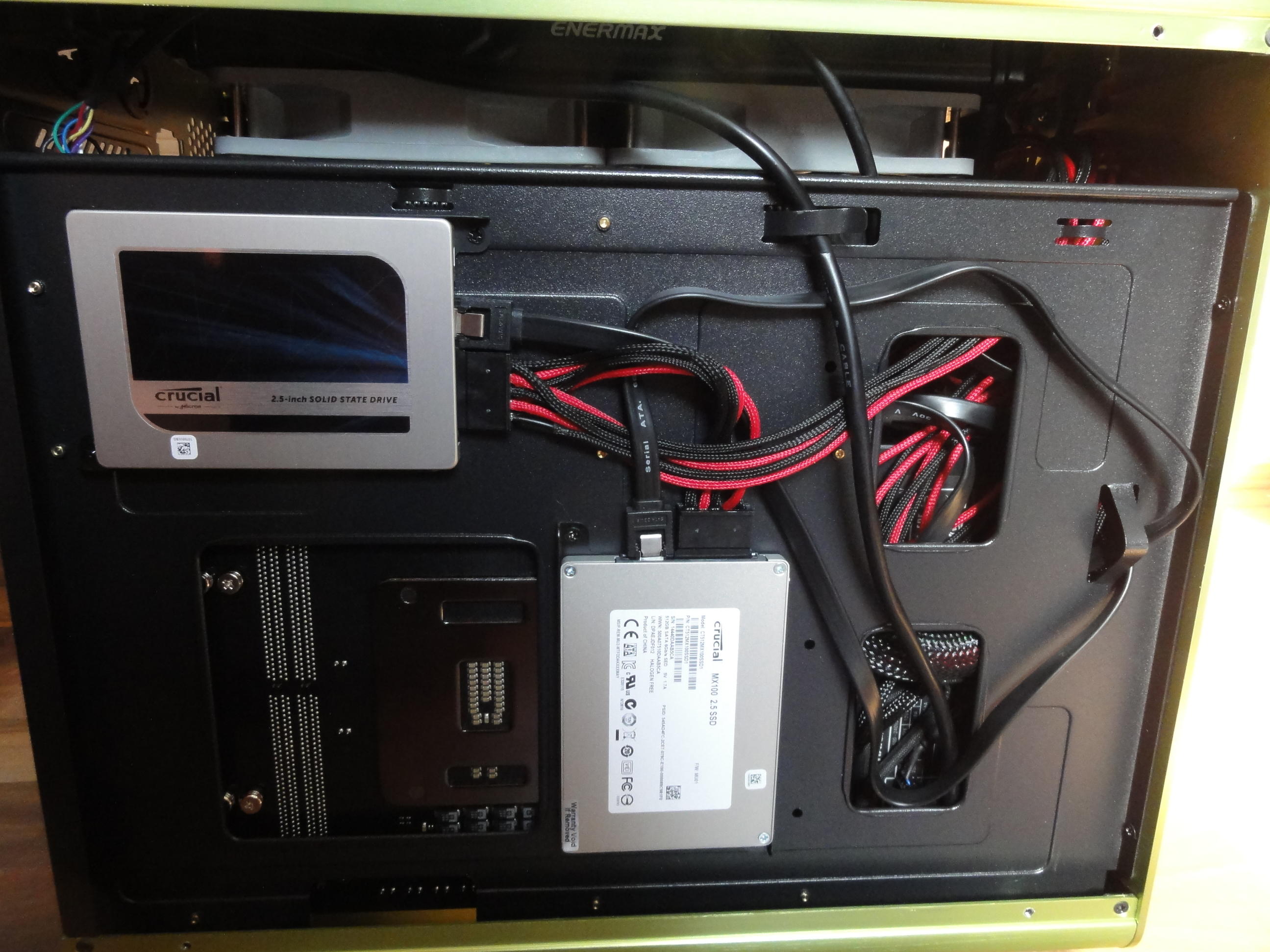

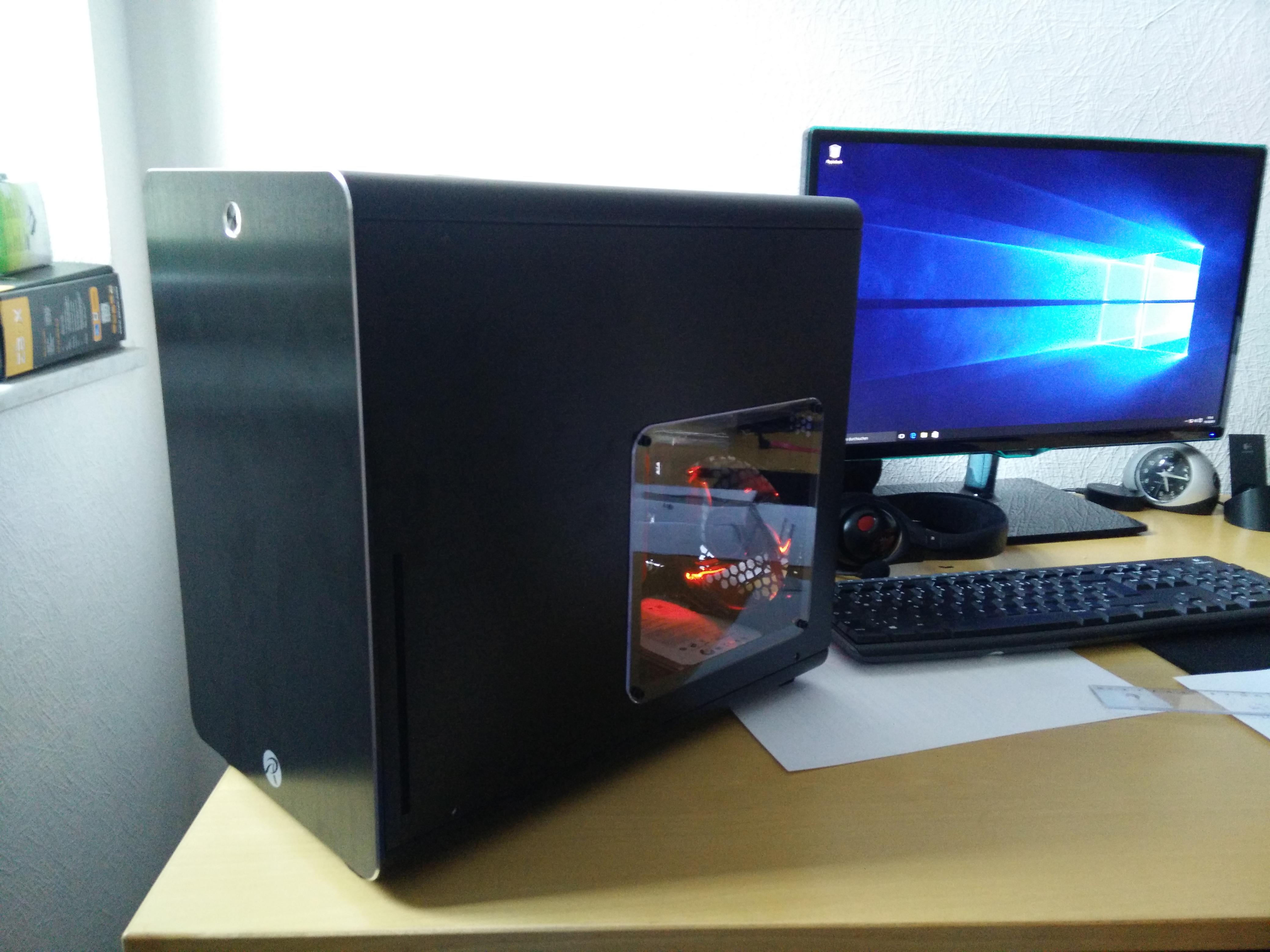

Hier mal meine Eindrücke:
- sehr schick, alles aus Alu, macht einen stabilen und wertigen Eindruck
-gleichzeitig sieht man natürlich jeden Fingerabdruck auf dem schwarz
- viel Platz für potente Hardware
- viele Möglichkeiten für Lüftung / Wasserkühlung
- Kabelmanagement bis zu einem gewissen Grad möglich
- wenn man am Boden Lüfter und HDD verbauen möchte, wird es etwas fummelig. Hier sollte man zuerst alle Kabel verlegen, dann das Mainboard, dann die HDD / Lüfter
verbaut habe ich:
Z87M D3H
i7 4790k
mit Raijintek Pallas
16GB Ram
Netzteil: Sharkoon SHA550M
2x 120mm Lüfter, unten rein, hinten raus
unten HDD 3,5zoll
hinter dem MB 2,5" SSD
morgen folgt noch eine GTX 980 SuperJetstream

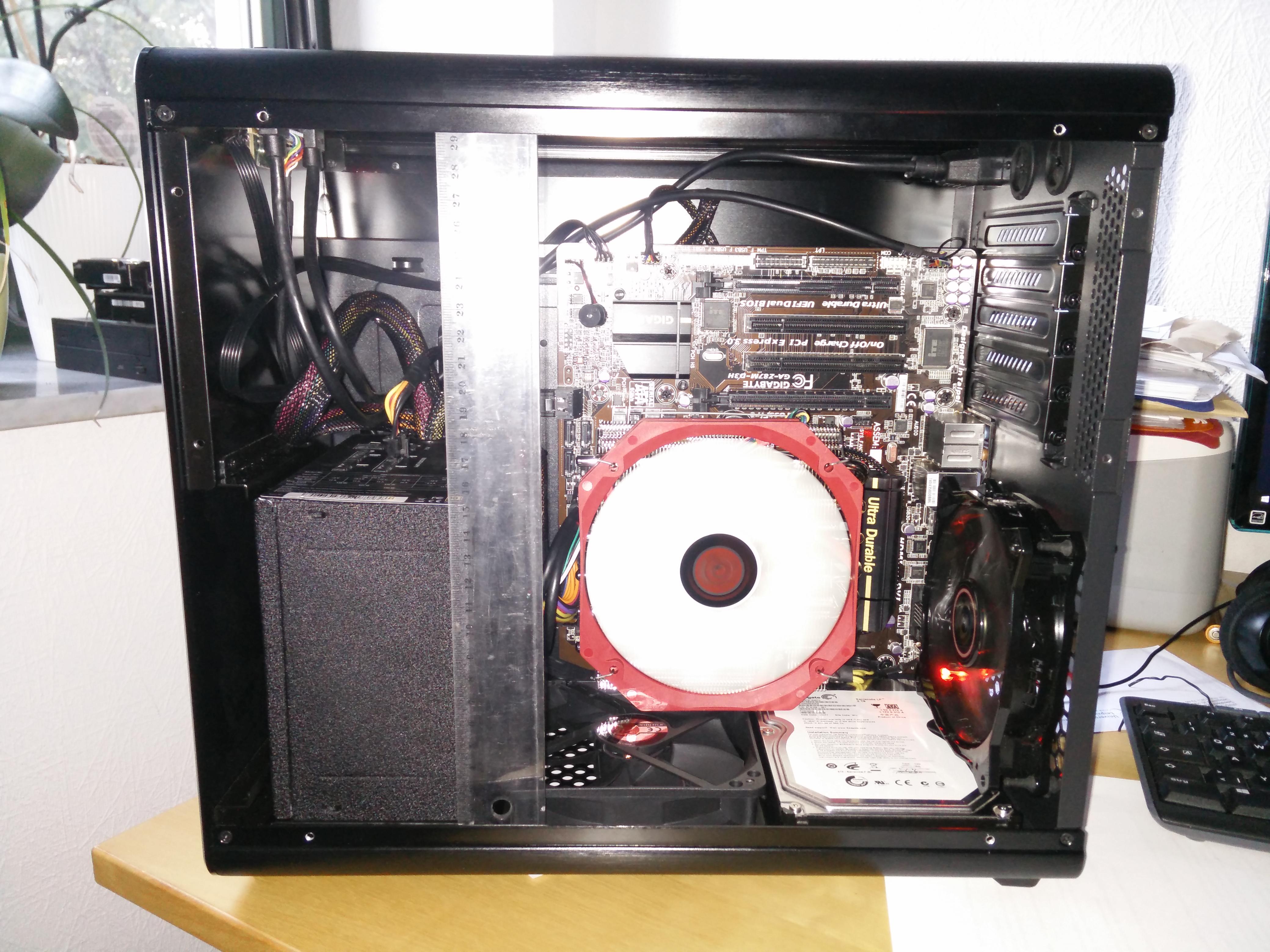

Das Netzteil ist nur 14cm hoch und modular, was hier echt Platz für Kabel und dann die Grafikkarte schafft.
Habe mal Bilder mit 30cm Lineal gemacht. Da sollten eigentlich alle Karten reinpassen.
Den Pallas habe ich gewählt, damit das Fenster auch etwas Sinn macht.
Der kühlt auch recht gut.
Temps:
CPU Idle 26/27°C
CPU Cinebench: max 52°C
CPU 10min P95 Torture: max 82°C
Mit den Lüftern muss ich mal schauen, der Gehäuskönig schrieb glaub ich, dass unten ein 120er Luft rein schaufeln und hinten der 120er rausschaufeln soll. Nun saugt das Netzteil noch zusätzlich ab und pustet unten raus, direkt neben dem Einstrom... Oben wollte ich für die Graka frei halten.
Mal sehen wie die Temps dann mit Karte ausfallen.
verbaut habe ich:
Z87M D3H
i7 4790k
16GB Ram
unten HDD 3,5zoll
Temps:
CPU Idle 26/27°C
