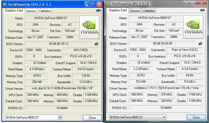

Ich konnte es auch mit meiner Graka auf Mittel spielen(Geforce 8600GT unübertaktet zu dem Zeitp. und ich hab die Version die nur mit 16Lanes angebunden ist, glaub ich. Auf jeden Fall die von PoV die 30%-40% langsamer ist irgend so ne rumgepfuschte Serie.) Fehler liegt bestimmt irgendwo anders, aber wo weiß ich leider auch nicht.
Edit: Ne sorry waren doch ein paar andere Sachen. Wen es interessiert siehe Screen
Edit 2: Oops vergessen wieder runter zu takten :p.

tobi774 schrieb:
Ich konnte es auch mit meiner Graka auf Mittel spielen(Geforce 8600GT ... die von PoV die 30%-40% langsamer ist irgend so ne rumgepfuschte Serie.)
Die 8600er lag in etwa auf Augenhöhe mit der 7900gs als ich die Kaufentscheidung getroffen habe. Aber ruckeln ist halt ruckeln und ich seh' nicht, was ich noch probieren könnte...
