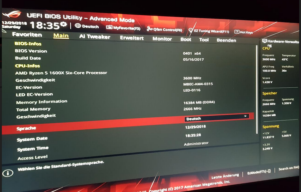

Hallo! Danke für die vielen Antworten. Ja, ich habe das DOCP Profil schon geladen. Der PC ist leider trotzdem abestürzt. Mach ich irgendwas falsch? :P

Nach bios update geschaut ?
Stelle den Ram mal manuell ein und geb dem Speicher mal 1.4 Volt. Da passiert nix. Selbst 1.45 wären noch vertretbar. Geht mir nur darum obs damit scho bissle stabieler läuft
Kleines Update: Hab es irgendwie hinbekommen 2666mhz zum laufen zu bekommen (Anscheinend stabil).
Hier ist die Bios Version:
Ich würde dir unbedingt ein BIOS-Update empfehlen, allein schon aus Sicherheitsgründen. Es gibt gerde jetzt im Dezember ein neues, hier kannst du sie runter laden: https://www.asus.com/de/Motherboards/ROG-STRIX-B350-F-GAMING/HelpDesk_BIOS/
Dein jetziges BIOS ist uralt, eines der ersten des Boards und das Ryzen am Anfang mit RAM zickig war ist auch bekannt. Hat sich aber gerade durch die BIOS-Updates stark gebessert. Daher gehe ich zuversichtlich davon aus, dass mit dem neusten BIOS dein RAM mit den DOCP-Einstellungen stabil laufen sollte.
Öhm, tut mir leid falls ich euch nerve ^^ Wie kann man das Bios Update
durchführen? Hab das nämlich, wie man vielleicht gemerkt hat, noch nicht aso gemacht.

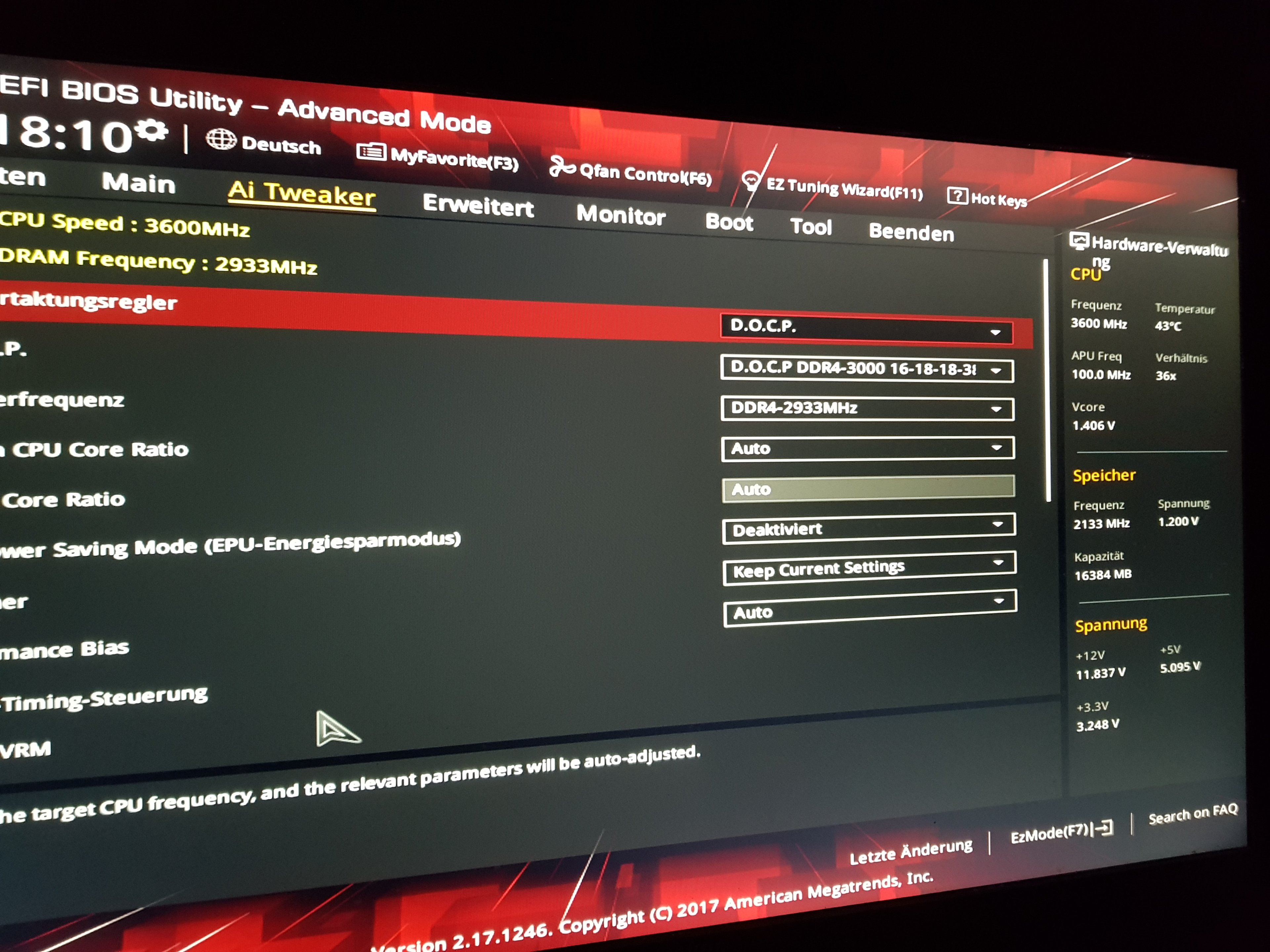

Update durchgeführt. (Danke nochmal für den Tipp! :D) So sehen die jetzigen Einstellungen aus:
Scheint einigermaßen stabil zu laufen, falls es Probleme gibt melde ich mich nochmal. Danke nochmal für die Hilfe!

Aehm, läuft er jetzt mit 3000? Und hast du die Speicher Spannung auf 1.35v erhöht? Auf deinen Screenshot seh ich immer 2133 und 1,2 volt rechts im Bild...
Ja! Mit D.O.C.P läuft jetzt alles gut. Spannung ist auch auf 1.35v. Der Screenshot ist alt, hatte die Einstellung noch nicht gespeichert gehabt. Danke für all eure Hilfe :daumen:

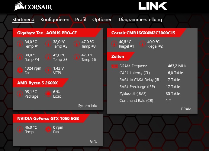

Moin Leute. Ich habe mir vor einigen Tagen neue Hardware zusammengestellt und u.a. Corsair Vengeance RGB 16GB (2 x 8GB) DDR4 3000MHz C15 XMP 2.0 Enthusiast RGB Arbeitsspeicher und das Gigabyte B450 Aorus Pro Mainboard gekauft.
Als ich den Ram eingebaut habe, wurde mir im BIOS 2100er Taktung angezeigt. Ich habe es auf 2933er Taktung umgestellt. Im Corsair Ink Programm zeigt er mir 1463er Taktung an. Ist das korrekt? Ich habe mal ein Bild davon beigefügt.

Danke dir. Hatte mir schon gedacht, dass man es x 2 rechnen muss, war mir aber nicht sicher. Wie kann ich noch herausfinden, ob sie stabil laufen?
