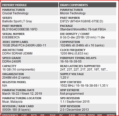

@deYoda
Was für Chips sind denn drauf?
Hast du eine aktuelle Version vom Taiphoon Burner benutzt? Eine alte Version kann E-Dies nicht kennen, da wird dann falsch ausgelesen.
@meckswell
die 16.1.1.0 build 1116 Cumulative vom 16.Nov
zeigt auch

Lässt sich die die Bestückung nicht auch an der BLS - Nummer erkennen? Meine, das gelesen zu haben.

Tendiere stark zu einer komplettänderung - die jetztigen verkaufen und neu 2 Sets von dem
https://www.amazon.de/Ballistix-BLS2K16G4D30AESE-Speicher-PC4-24000-288-Pin/dp/B07MNJHJ2G/ref=sr_1_7?__mk_de_DE=ÅMÅŽÕÑ&crid=20IIKT6IJIMTI&keywords=ballistix+sport+lt&qid=1576945832&smid=A3JWKAKR8XB7XF&sprefix=balli,aps,188&sr=8-7&th=1
Schweinepreis und schön bunt :D ;)
Die sollten E-dies haben - Richtig?

Die CL15 habe ich eben nicht (Falsch bestellt seinerzeit und nicht bemerkt bis heute) sondern die CL16 Variante.
Das ist das Problem
