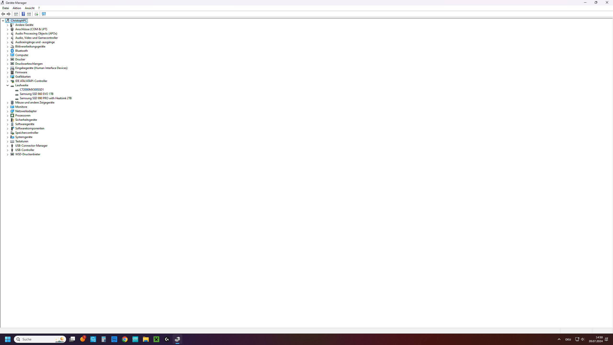

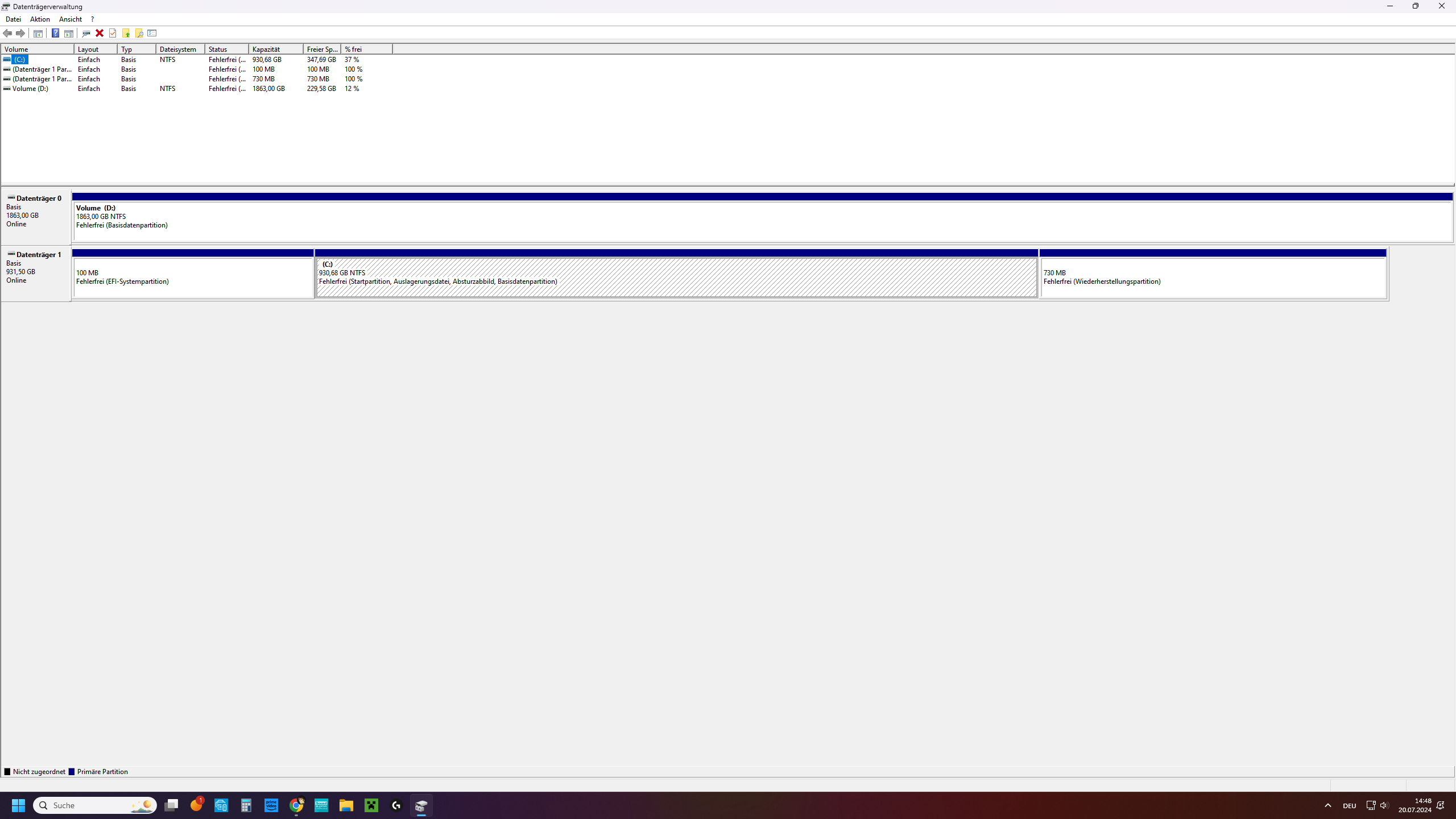

Hallo
So das Teil ist eingebaut aber war ja klar auf anhieb kann das ganze ja nicht funktionieren jedenfalls bei mir nicht.
Im Bios wird die Speicherkarte erkannt und auch im Gerätemanager von Microsoft. Allerdings sehe ich nirgendwo das Laufwerk damit ich darauf zugreifen kann und in der Datenträgerverwaltung ist sie auch nicht zu sehen. Laut Gerätemanager sind die neuesten Treiber installiert auch ein Windows update habe ich gemacht. Vielleicht noch ein Bios update? (April 2024) Und im Bios selbst habe ich auch keine einstellungen gefunden in denen ich etwas aktivieren kann (m2 aktivieren etc.) Lediglich ein Test der Platte konnte ich im Bios machen der sagte alles OK. Habt ihr noch eine Idee.
PS Bin unterwegs kann erst heute abend eure Vorschläge umstzen.
Du hast drei Datenträger im System und die sind auch im BIOS einwandfrei erkannt, sonst würden sie auch nicht im Gerätemanager gelistet sein, dagegen sind in der Datenträgerverwaltung nur zwei Datenträger aufgeführt.
Evtl. mal in der Speicherplatzverwaltung schauen, ob da vllt. der "vermisste" Speicher in einem Pool "gefangen" ist.​
Reaktionen: CaptainFuture2
