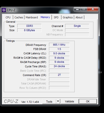

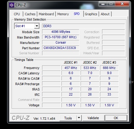

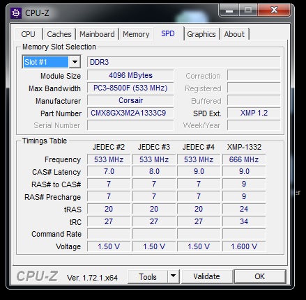

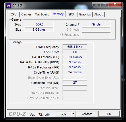

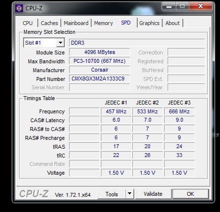

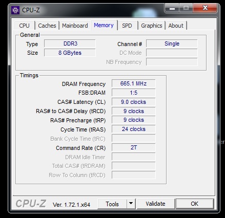

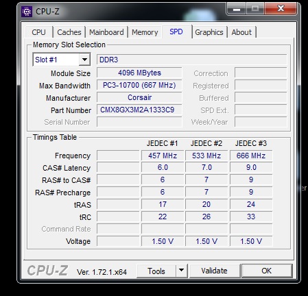

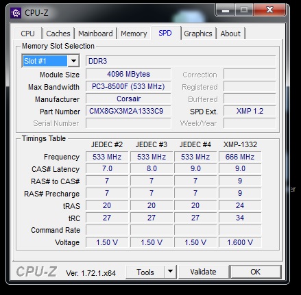

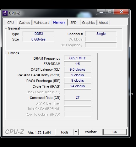

So hier die Bilder
Die alten Speicher in A1 A2
Die neuen Speicher in A1 A2
Lädst du im Bios das XMP-Profil? Und mach ein Biosupdate, das ist nicht mehr schwierig!
Schlecht nur, dass die neuen kein XMP Profil haben da inzwischen für diese Frequenz nicht mehr benötigt.
Zwei Möglichkeiten
1. Du steckst nur die neuen und erhöhst die Spannung auf 1,6V - anschliessend die anderen dazu stecken.
2. Du steckst nur die alten und gehst mit dem Takt auf 533MHz - anschliessend die anderen dazu stecken.
