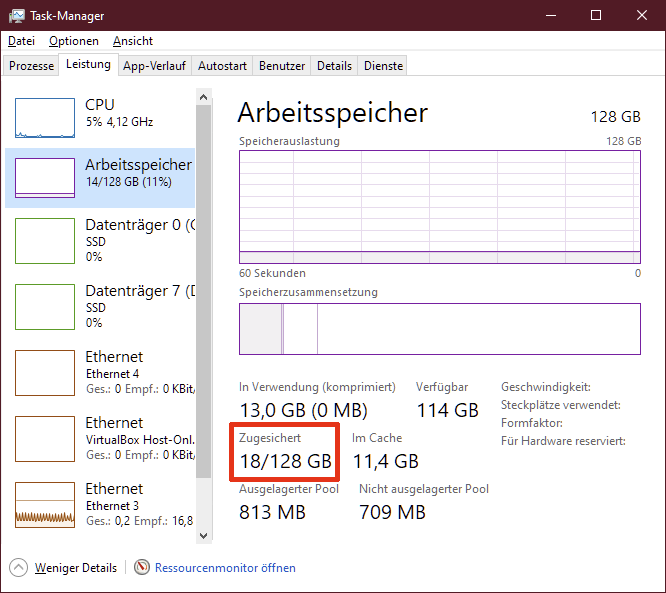

Schau auf den Wert Memory Commited im Taskmanager.
Immer wenn der die installierte Menge von RAM übersteigt kann man über mehr RAM nachdenken.

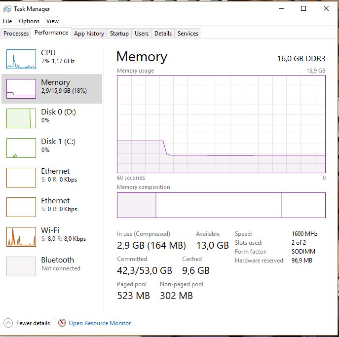

Aber ohne das System drumrum wird es nicht laufen. Die Frage ist halt immer ... was lässt der User da so mitlaufen. Bei mir scheint ganz schön viel RAM verschwendet zu werden^^ (Nein, bestimmt nicht verschwendet, sondern genutzt, ich hab ja genug^^).

Kann da @HisN nur zustimmen. Mehr RAM ist im Prinzip immer gut und wenn man mehr RAM hat merkt man auch wie im Screenshot zu sehen ist, dass er nach einer Weile genutzt wird. Beim Spielen mag zwar Spiel XY nur 12GB von 16GB nutzen, aber die 4GB sind halt schon belegt. Mit mehr RAM kommen da schnell mal über 16GB zusammen und dann weiß man, dass die Nachladeruckler zumindest seitens des RAM weg sind. Es spielt sich schlichtweg oftmals flüssiger. Und ansonsten läuft das gesamte System einfach geschmeidiger.Rievs schrieb:Schwachsinn, wenn der RAM nicht genutzt wird, kann man auch 256 GB über haben, und man hat genau nichts davon... Wenn der RAM auch genutzt werden kann durch Anwendungen sieht es natürlich anders aus, aber das so zu pauschalisieren ist Schwachsinn.

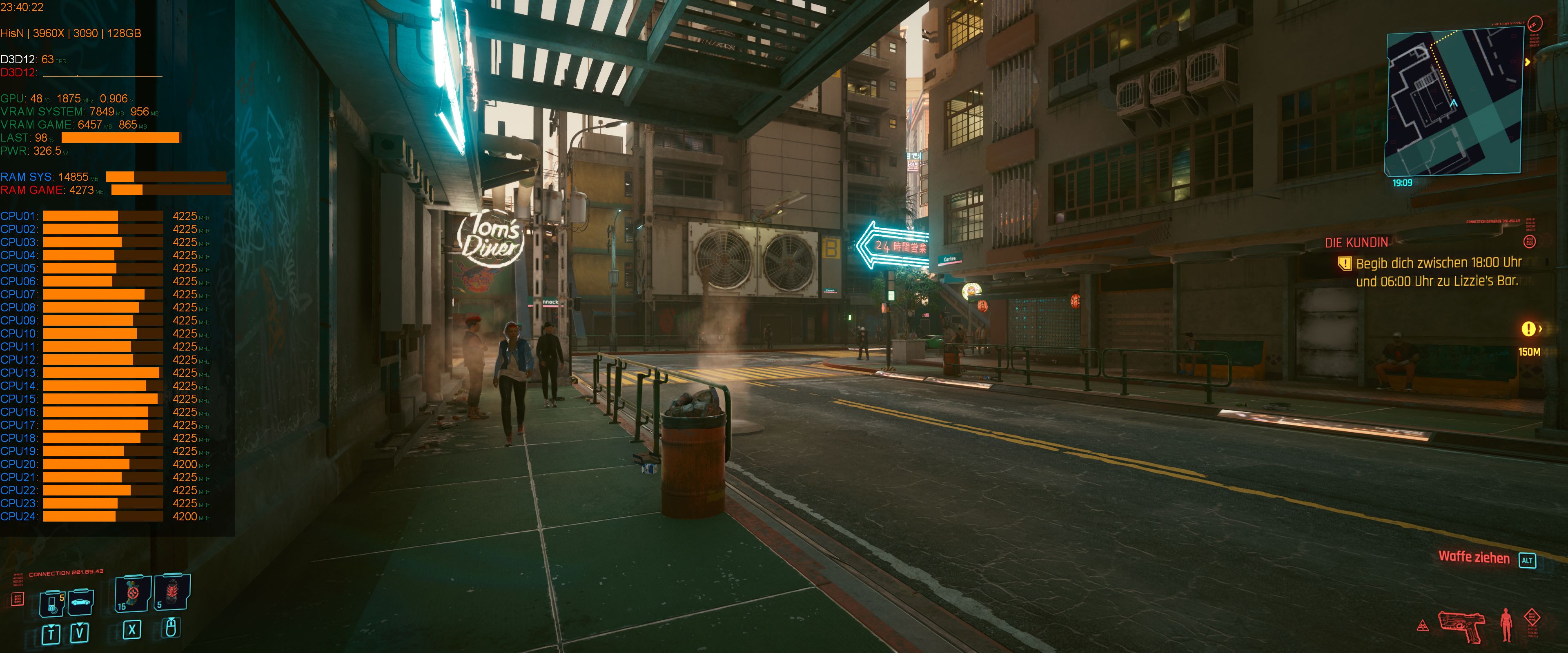

Ok also bisschen geteilte Antworten gibts hier aber trotzdem Danke. Ich hab 16GB derzeit und es geht tatsächlich gerade um Cyberpunk ( aber nicht nur ) Am Limit ist der RAM eigentlich soweit ich beobachtet hab nie... Also es sind nie 16Gb von 16Gb verbaucht quasi...

Wo misst du das? Im Spiel mit MSI Afterburner? Kein Spiel kann die 16GB nutzen da das System ja schon einige Gigabyte belegt...DMGDealer schrieb:Ok also bisschen geteilte Antworten gibts hier aber trotzdem Danke. Ich hab 16GB derzeit und es geht tatsächlich gerade um Cyberpunk ( aber nicht nur ) Am Limit ist der RAM eigentlich soweit ich beobachtet hab nie... Also es sind nie 16Gb von 16Gb verbaucht quasi...
Afterburner und übern Task Manager ja... Ja das is klar aber ich mein das die gesamten 16GB eigentlich nie ausgenutzt werden...h3@d1355_h0r53 schrieb:Wo misst du das? Im Spiel mit MSI Afterburner? Kein Spiel kann die 16GB nutzen da das System ja schon einige Gigabyte belegt...
Also wo ist das Problem? Du erreichst dann mit mehr RAM bestenfalls, dass vorher gestartete Programme schneller geladen werden. Aber Cyberpunk läuft damit ja nicht besser. Du müsstest ja auch gleich alle 4 Riegel tauschen also drauf geschissen.DMGDealer schrieb:Ja das is klar aber ich mein das die gesamten 16GB eigentlich nie ausgenutzt werden...

Wie gesagt, da hinzuschauen ist relativ umsonst. Wenn Du im Taskmanager bist, schau auf den Commit. Ich wiederhole mich da gerne. In der Deutschen Version von Win10 nennt sich das Zugesichert.
Der 1. Wert ist der aktuelle Wert, der 2. Wert ist die Grenze. Mehr geht nicht. Sobald Dein Commit/Zugesichert oberhalb der installierten Menge an RAM angezeigt wird, würde ich über ein Aufrüsten nachdenken.
Windows lagert ab 80% verstärkt aus. D.h. ab 13GB. Wenn die Füllung sich der 16GB nähert ist ja schon Katastrophenalarm. (Aber auch das scheint niemand so richtig zu realisieren^^).DMGDealer schrieb:Ok also bisschen geteilte Antworten gibts hier aber trotzdem Danke. Ich hab 16GB derzeit und es geht tatsächlich gerade um Cyberpunk ( aber nicht nur ) Am Limit ist der RAM eigentlich soweit ich beobachtet hab nie... Also es sind nie 16Gb von 16Gb verbaucht quasi...
