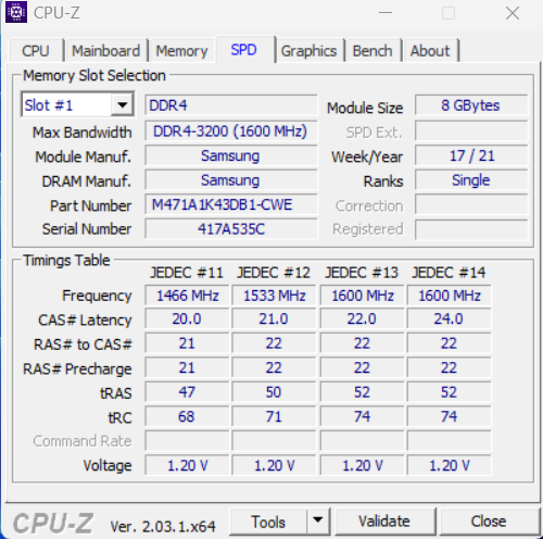

Hallo Community,
ich möchte den RAM meines Gaming Laptops https://geizhals.de/schenker-xmg-core-15-e21-amd-10505842-a2549130.html von 16GB RAM 3200Mhz Taktung auf 32GB selben Takts aufstocken. Beim Gaming PC ist das ja sehr einfach, beim Gaming Laptop eher weniger.
Mein Vorteil ist, dass ich den RAM hinten einfach einsetzen kann, da sich das Gehäuse hinten öffnen lässt und man Zugriff auf die Platine hat, allerdings weiß ich nicht, wo ich
1. RAM für Laptops kaufen kann
2. worauf ich achten muss (Modell, Spezifikation)
Kann mir da jemand weiterhelfen? Danke.

Also 1600Mhz CL24?

peakyblinder schrieb:
Also 1600Mhz CL24?
Überwiegend Shooter, AAA Titel...
Äh sry, natürlich den dritten Wert (niedrigste Latenz für 3200 MHz). Denn wenn das aktuell so läuft, läuft es auch mit dem neuen RAM.
Reaktionen: madmax2010 und peakyblinder

Gedankenspiel: Ich muss ja beide 8GB Module entfernen, um zwei 16GB Module einzubauen. Ist es da nicht besser, wenn ich RAM nehme mit schärferen Timings? Schließlich beziehen sich die Timings auf dem CPU-Z nur auf die derzeit verbauten Riegel? Oder irre ich mich da... @Klonimbus88 @madmax2010
Das ist korrekt, aber:
1. bringen schärfere Timings fast gar nichts
2. muss der RAM-Controller deines R5 4600H diese Timings auch schaffen, sonst riskierst du Instabilitäten
