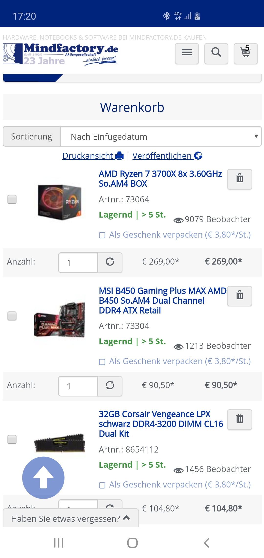

Würde für einen Ryzen 3200er Ram mit Cl14 nehmen oder 3600er mit CL16. Ryzen mag guten Speicher.
Auch noch schnellerer bringt einiges, aber da stimmt das Preis/Leistungsverhältnis dann nicht mehr wirklich.
Reaktionen: Grisu2028
Es fehlt Netzteil
Die ddr4 3000 sind nicht optimal besser ddr4 3600 die timings sind bei ryzen egal.
Als erstes würde ich mir zu 100% ein B550 Chipsatz Mainboard kaufen zum 3700X, schon alleine wegen PCIe 4.0!
Kann dir das Asus ROG B550-F Strix (WiFi) empfehlen, das gibt es gerade für 186€ bei Computeruniverse und hat auch einen weitaus besseren Soundchip als das hier gepriesene MSi B550 Tomahawk!
Als RAM würde ich mindestens 3200 Mhz nehmen, sowas wie Crucial Ballistix, die Hausmarke von Micron, die sind relativ OC-Tauglich!

wenn audio egal ist würde selbst ein b550 pro 4 völlig reichen ist eines der billigsten atx bretter
Das sollte noch gehen
Bei Crucial gibt es zwangsläufig immer Micronchips und selbst wenn sich diese nicht takten lassen, laufen Sie im Gegensatz zu GSkill Aegis immer problemlos auf AMD Systemen.
Reaktionen: HessenAyatollah
Logisch, dem Chiphersteller gehört ja auch Crucial.....da würde ich dann auch bspw. keine Samsung Chips reinstecken :D
Würde dir auch B550 nagelegen, PCie 4 und Unterstützung Zen 3 sicher
Schneller RAM wurde dir schon empfohlen, Ryzen läuft sehr viel performanter damit..
Falls der Wraith Lüfter zu laut wird, günstigen CPU Kühler nachrüsten, ala Arctic Freezer 34 oder Scythe Mugen
So dachte ich
