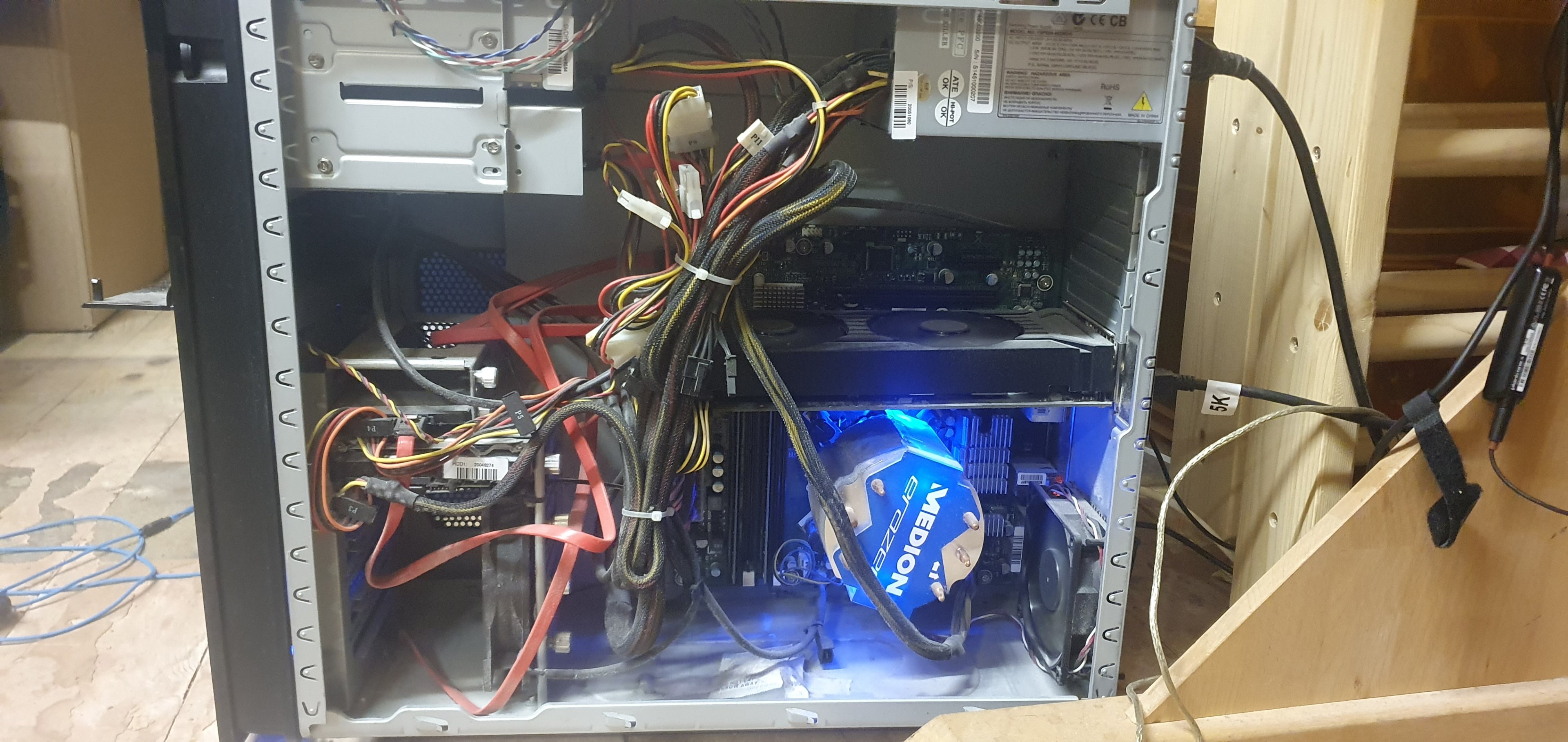

Kann gleich noch ein paar Bilder bereit stellen und das Ding mal aufmachen.
Ich hatte wohl so einiges nicht bedacht. Speziell die Windowslizenz, ist die ans BIOS/ das Main board gebunden?
Wenn ich eventuell neues Gehäuse und Netzteil, Lizenz und Main board/CPU zusammen zähle bleibt vom bisherigen kaum noch was übrig
Außenmaße ca. 48breit, 44 hoch wenn relvant

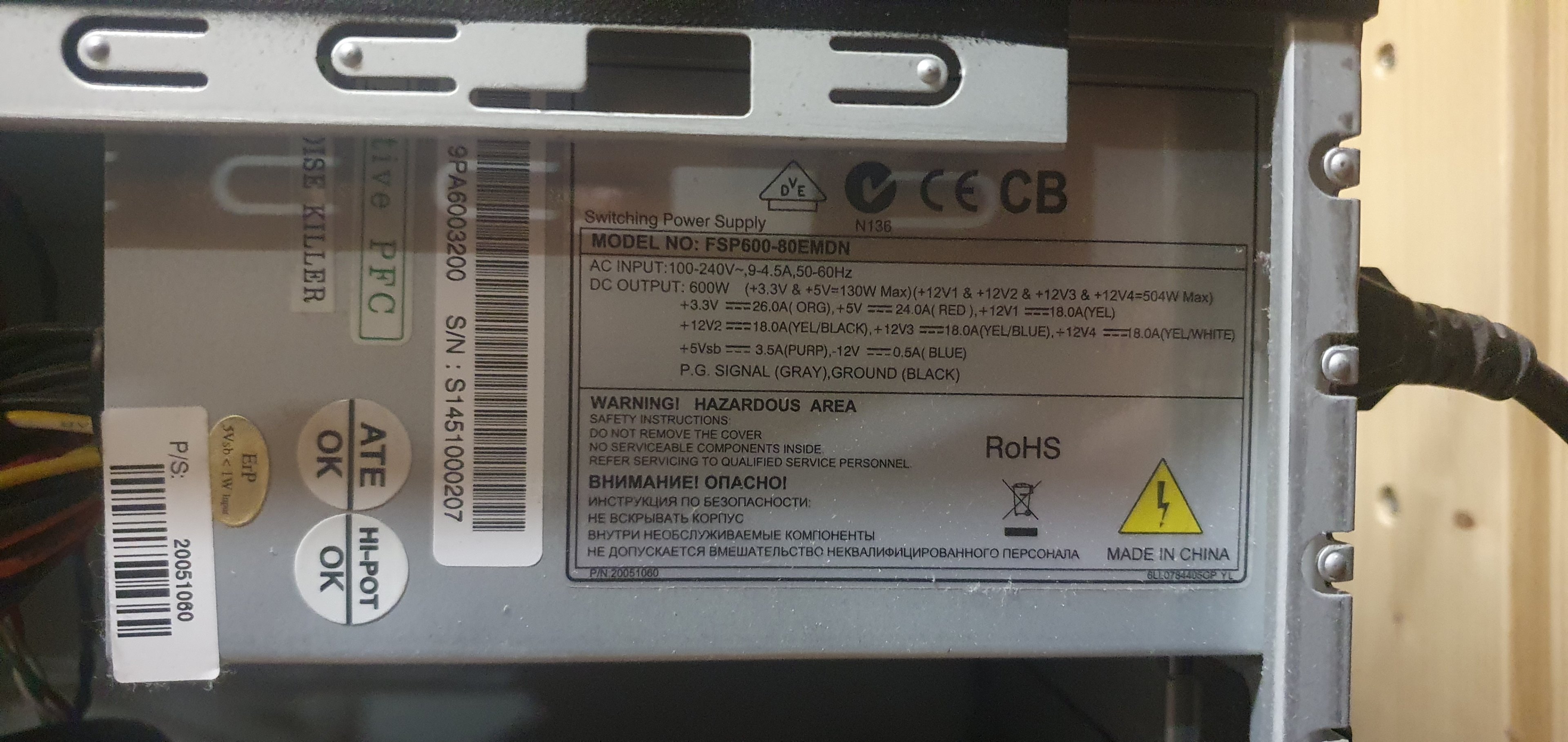

Netzteil hat 600W:

Wie genau kann ich das messen, gilt die Höhe von 159mm ab der aktuellen Platine? Dann eher nicht, müssten so maximal 14,5 -15cm zwischen Platine und Gehäuseinnenwand Platz sein.
Oder sitzt der Sockel in der Platine nach Innen versetzt und man gewinnt so nochmal 2 cm?

600W ist leider nicht der einzige Wert der passen muss.
Wenn die Stecker nicht dem ATX Standard entsprechen dann kannst Du es an dem neuen AM4 Mainboard gar nicht anschliessen.
Wenn es tatsächlich ein ATX Netzteil ist kannst es jederzeit damit versuchen.

Meine Schlussfolgerung:
  • Ein FSP 600w ist nun weitaus besser, als ich vermutet hätte. FSP ist ein großer Player.
  • Im Zweifelsfall reicht der og. Assassin King völlig aus, baut aber flacher auf.
  • Die GTX1060 läuft ja bereits und kann folglich von dem Netzteil versorgt werden.
  • Der Einbau des Mainboards auf dem Kopf stellt kein Problem dar.
  • Einen Gehäuselüfter gibt es immerhin. Man könnte bei der Gelegenheit alles reinigen.
Der wirkliche Frage ist folgende:
Wie ist die Stromversorgung fürs Mainboard aufgebaut? Passt der Stecker auf ein neues Mainboard?
(Mitte des Bildes, bei den 3 kleinen runden Kondensatoren. Höhe Prozessorkühler)
Meine Stimme:
Ausprobieren. Mit der og. Hardware.
