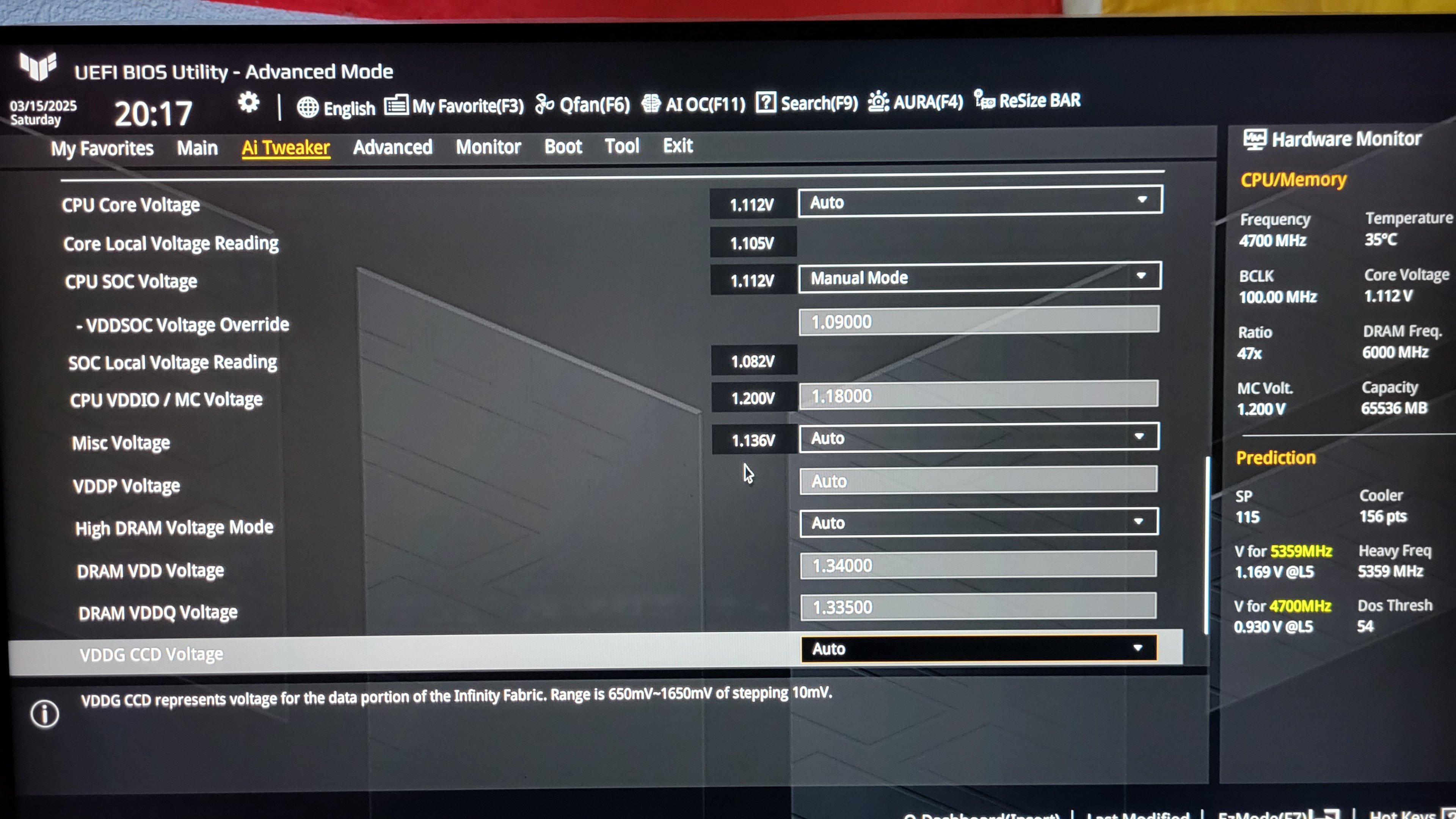

Ich würde, da der jetzige PC ja anscheinend neu ist, mal gucken, dass man die Nebenspannungen runtersetzen kann, nachdem Expo aktiviert wurde. Die Spannungen werden doch eh immer hoch gewählt, damit auch die Schrottgurke von Speichercontroller und Schrottgurke von RAM-Chips auch das Expo/XMP schaffen, da es die Gurken manchmal auch gibt.
Ich gehe mal kurz gucken, wie die bei Asus heißen. Einen Moment.
CPU SOC und CPU VDDIO runter. Später DRAM VDD und VDDQ auch runter. Bezeichnungen können je nach Boardhersteller etwas abweichen.

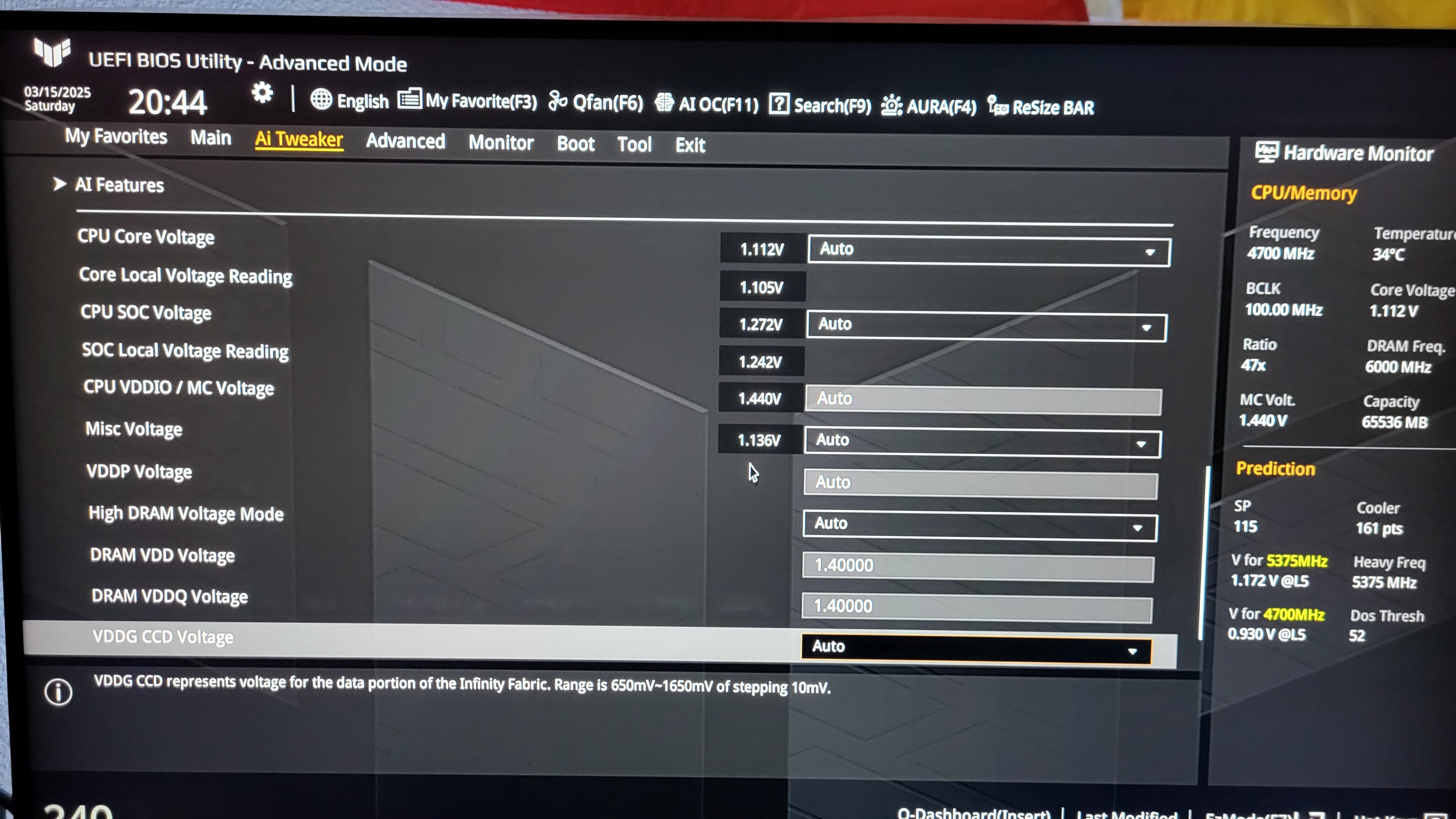

SOC war im Expo 1,25 oder 1,3, weiß ich nicht mehr so genau. Alle anderen waren vorher auf 1,4.
Als Test habe ich Testmen 5 mit dem Anta777 Extreme genommen, reichte mir.
Die RAM-OC-Ultras im Ryzen-RAM-OC-Thread können da aber sicherlich besser helfen, auch wenn es nur UV sein soll, ohne die Timings weiter zu verbessern.
So sieht es mit Expo 2 aus, SOC und VDDIO sogar 1,27 und 1,44 und die DRAM VDD und VDDQ rund 1,4.
Die beiden DRAM runter sparen dann auch ein kleines bisschen Speichertemperatur ein, gerade wenn man das Speichertestprogramm laufen lässt.
