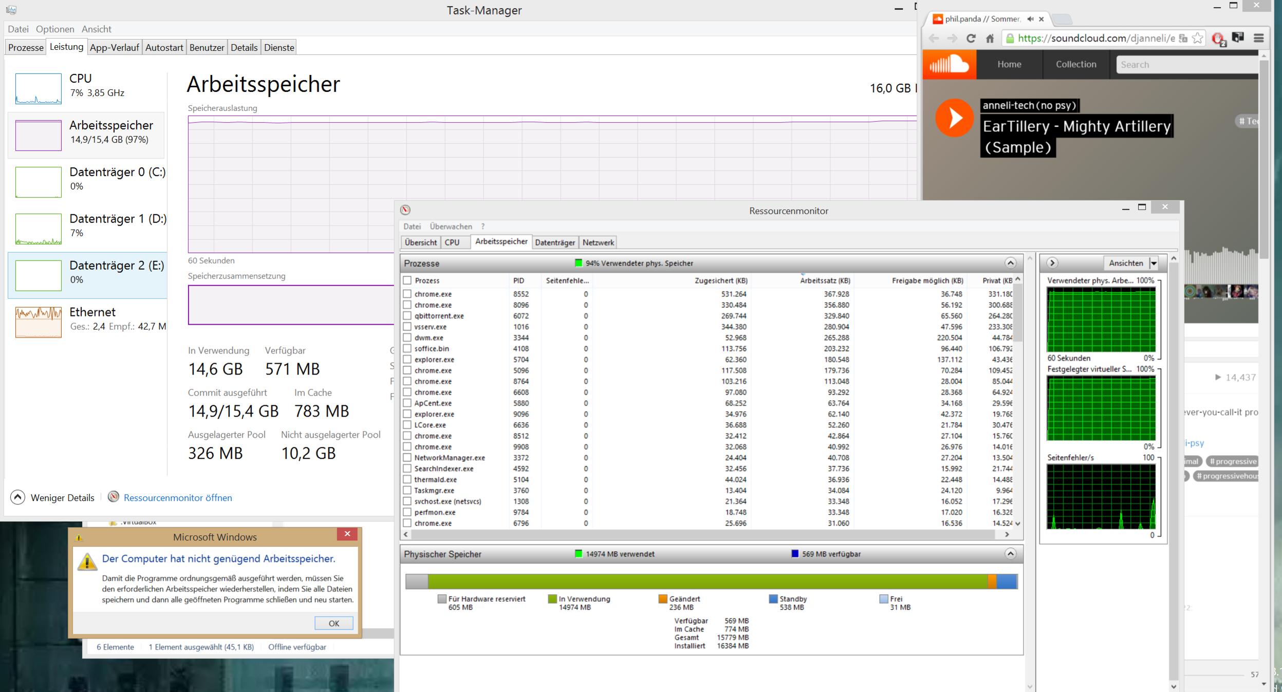

Moin, ich habe in letzter Zeit das Problem das mein Ram Ständig volläuft....sprich irgendeines Meiner Programme hat ein Ramleck (kann ich mir anders nicht erklären)
Leider kann ich anscheinend den Übeltäter nicht mit Bordmitteln Identifizieren.....der Ressourcenmonitor von Windows zeigt keine Auffälligkeiten. Gibt es ein Programm mit dem ich den schuft finden kann? Wie gehe ich hier am Besten vor?
die Liste Deiner Programme, die im RAM "stecken" ist ziemlich lang. Und in der Summe kommt da irgendwann auch ne Menge zusammen.
Besonders durstig ist bei Dir Chrome. Ist der voll mit Add-Ons?
Der "nicht ausgelagerte Pool" scheint mit 10,2GB der Verursacher zu sein.
Musst mal danach suchen aber man findet oft den Grafiktreiber als Verursacher der da reinschreibt aber nicht wieder löscht.
Ein Screenshot via Process Explorer würde mehr Aufschluss geben. So kann man nur raten.
Kommt das selbe wie immer raus: Irgend ein Treiber läuft Amok. Dem musst du auf die Spur kommen. Eventuell steht im Error Log des Systems ein Fehler (meist Grafik oder Soundtreiber)
dein problem ist der nicht ausgelagerte pool, du hast irgendwo nen defekt, (könnte sein)
Vielleicht einmal die RAM Module aus stecken und wieder ordnungsgemäß reinstecken.
Das Problem ist die deaktivierte Auslagerungsdatei! Deshalb kann Windows allein Kernelkomponten auslagern und der Rest verbleibt im physischen Speicher.
denke da wie areiland: da schiesst kein Treiber oder Software quer! da hat der TE sein System einfach mit unnützen "Optimierungstricks & Tools" zu Tode optimiert :evillol: :king:
Dass die Auslagerungsdatei deaktiviert ist, sieht man an der Commit-Angabe des Taskmanagers. Der zweite Wert weist nämlich den gesamten verfügbaren Speicher, inklusive der Auslagerung aus. Und hier steht die Angabe 15,4 GB - was 16 GB abzüglich des für die Hardware reservierten Speichers von 605 MB entspricht. Also gibt es keine Auslagerungsdatei. Und das dürfte dann wohl die Ursache sein.
