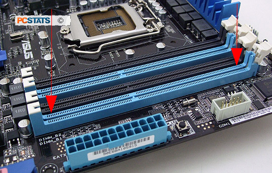

ich habe Probleme meinen RAM Riegel einzubauen. Im Handbuch ist das so beschrieben, dass der RAM Slot auf beiden Seiten Verriegelungshebel hat die dann enrasten, wenn man das Modul einsteckt.Der Slot hat aber nur auf einer Seite diese Verriegelungshebel auf der anderen nicht.Auf der einen Seite rastet der Riegel dann auch ein auf der anderen allerdings steht das Modul "weiter oben" also schräg und ich will da auch nicht zu fest drücken. Hab schon gedacht das sei ein Produktionsfehler aber das sieht genauso aus wie hier auf der offiziellen Seite mit den Hebeln auf nur einer Seite

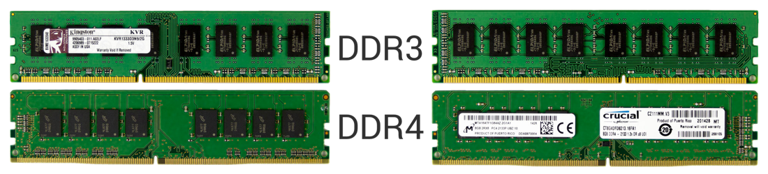

DDR4-RAM sieht an der Kontaktleiste auch ein wenig anders aus, siehe
Damit ist jetzt nicht die Lage der Kerbe gemeint, sondern der leichte Schwung zur rechten und linken Seite.
Das ist bei meinen Mainboard auch so, ein leichter Druck ist schon nötig das die Riegel richtig einrasten.
Also, wenn nicht wie AdoK schon hat durchblicken lassen eine Verwechselung des RAM Types (DDR3 / 4) ausgeschlossen ist dann den Riegel rel. gerade von oben mit sanftem Druck in den Slot drücken. Auf ITX Boards findet sich diese Bauweise oft und ist eigentlich kein Problem. Wenn der Riegel "krumm" sitzt nochmal von vorne beginnen und versuchen gerade von oben zu arbeiten. Bitte keine Gewalt!

Das wär auch kein Problem wenn auf beiden Seiten der ausklappbare Hebel wäre der dann einrastet und das Modul in Position hält. Im Handbuch ist das auch so dargestellt aber wie auch in dem Bild zu sehen ist, sieht das dann auf dem Board anders aus.
