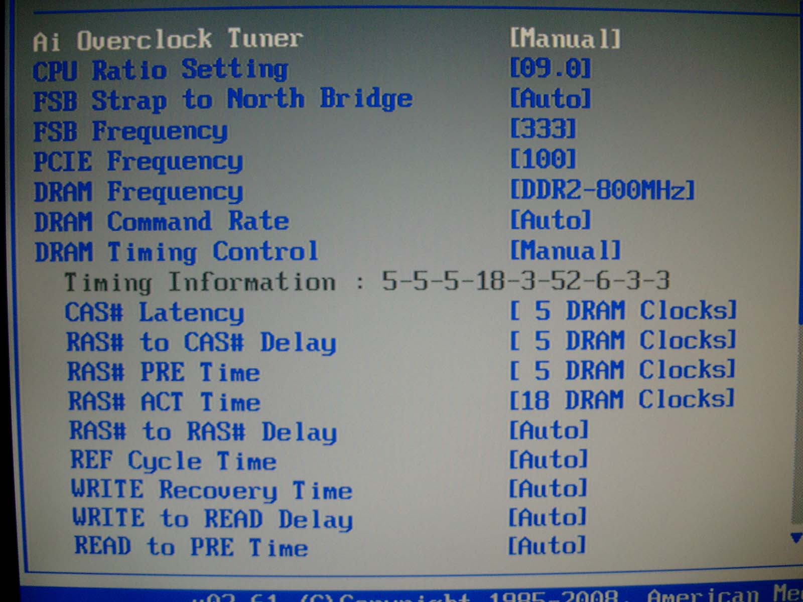

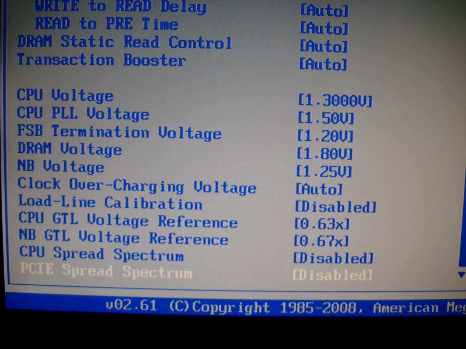

Hast deine 5-5-5-18 bei den Ram-Timings nun auch schon eingetragen?
Fotografier am besten das Bios nochmal ab - dann kann ich nochmal schauen, ob irgendwas nicht richtig eingestellt ist.
Ok. Hier sind die Fotos:
Sieht gut aus. Vielleicht kannst du Vcore sogar noch ein Stück herunter setzen, musst du mal austesten.
Ok super. Die Vcore konnte ich leider nicht weiter runtersetzen :(
Der Rechner lief dann leider nicht mehr primestable...
