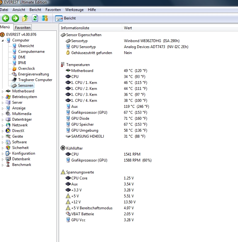

Irgendwie finde ich weder bei Everest noch bei Sandra Sisoft ne Funktion wo ich die Spannung der Northbrigde etc auslesen kann.
Es gibt dort nur die CPU und RAM Spannung....
Welche Everest Version benutzt du? Wenn du die neuste Beta noch nicht probiert hast, probier die mal.
Es kann natürlich sein, dass dein Mainboard diesen Wert einfach nicht zur Verfügung stellt.
Die Version im Handbuch muss ja mit dem aktuellen Bios nicht unbedingt überein stimmen - was ist denn der tiefste Wert, den du bei Northbridge Voltage einstellen kannst?
So sieht das bei mir aus:

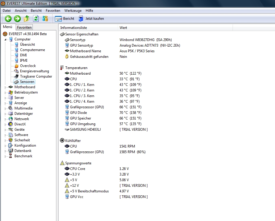

Auch mit der der neusten Beta wird nichts angezeigt: siehe screenshot.
Und die 1,25V für die Northbridge Voltage ist schon der tiefste Wert!
Hm, irgendwie ist das ziemlich blöd... Weiss jetzt garnicht ob die Einstellungen so OK sind. Oder ob eventuell irgendwas auf Dauer beschädigt wird...
Vorschläge?

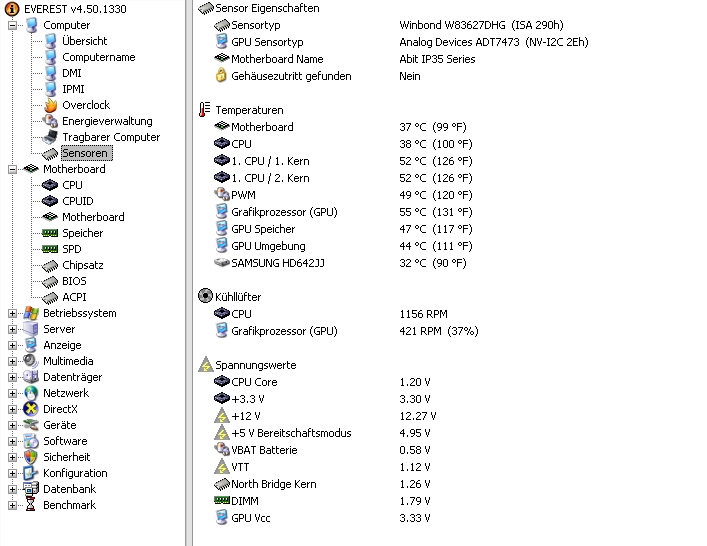

Ju, ist wirklich blöd - könntest du nur mit nem Multimeter messen, wenn du ganz sicher gehen willst. Aber ich würde einfach diesem Bild vertrauen:
Dein Board wird sich höchstwahrscheinlich genau so verhalten.
