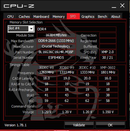

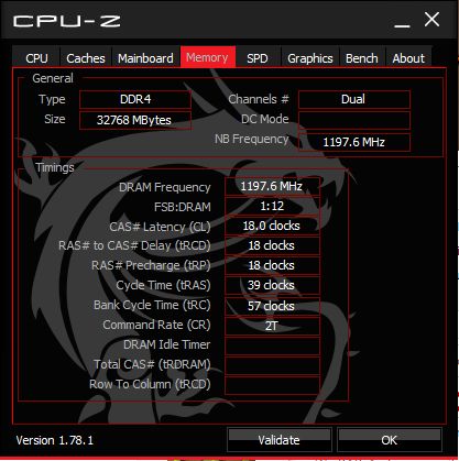

Jetzt habe ich die neuen zwei Riegel (Crucial Ballistix schwarz DIMM Kit 32GB, DDR4-3600) ordnungsgemäß eingebaut und es läuft soweit ich das sehe sehr stabil.
Zumindest kam bisher kein einziger Bluescreen obwohl ich den RAM mehrmals gefordert habe.
Leider bekomme ich die Riegel nicht auf 3200. Ich habe zweimal versucht das XMP Profil mit 3200 zu laden und es schlug zweimal fehl. Mit den defaulteinstellungen für 2400 scheint es problemlos zu laufen.
Ist jetzt nicht soo dramatisch wenn ich nicht die optimale leistung aus den Riegeln heraushole da sie ja eher primär für den nächsten Rechner angeschafft wurden.
Aber wär trotzdem schön wenn sich da noch was rauskitzeln ließe...

@samuelclemens:
alles über 2666 (2xSR) bzw 2400 (2xDR) ist bei Zen1 OC des speichercontrollers und kann, muss aber nicht funktionieren. beim Ballistix ist die chance mehr zu erreichen höher als bei vielen anderen RAMs, aber ne garantie gibts nicht.
in welchen slots steckt der RAM? und sind deine riegel single- oder dualrank? letzteres steht in CPU-Z unter "SPD", alternativ kann man hier auch auf den riegeln sehen welche speicherchips verbaut sind, hinter der SKU steht noch ne zahlen/buchstabenkombination:
M16FE -> Micron E, dualrank
M8FB -> Micron B, singlerank
ist das MB-BIOS halbwegs "aktuell" oder noch eins der ersten?
Slot DIMMA2 und DIMMB2
Das zweite und vierte von der CPU weg...

Jedenfalls ist das XMP Profil für 3200 hinterlegt und lässt sich auch auswählen und speichern. Nimmt der rechner nur nicht an nach dem neustart und verlangt die defaltwerte.
@samuelclemens:
zweiter und vierter slot ist gut. bzw schade, dann liegt es nicht daran:D
deine CPU-Z-version ist von ende 2016. interessant dass da nichts zu den ranks steht, "M16F" wäre aber dualrank. dann entspricht 2400 der offiziellen spec der CPU.
