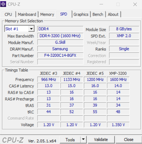

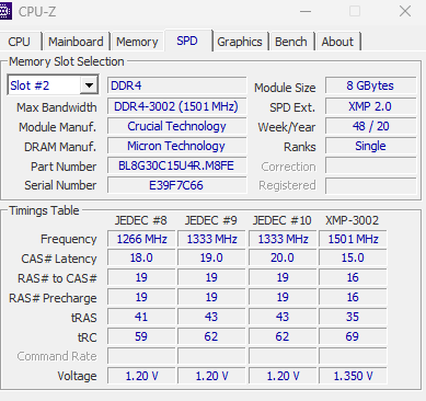

Laut Signatur ist es Crucial Ballistix.
Laut Screenshot ist es aber G.Skill. Was stimmt denn nun?
G.Skill DDR4-3200 CL14 ist sogar NOCH besser als Ballistix ...
Ok, das war der Screenshot von @Ja_Ge Das hat mich jetzt durcheinander gebracht.
Der Ram gehört auf Bank 2 und 4!
Bitte nenne BEIDE Riegel ...
Soweit ich das richtig lese handelt es sich bei dem Ram um die Standardempfehlung Crucial Ballistix, mit DDR4-3000. Daran ist gar nichts verkehrt. Diese Riegel ließen sich sogar recht problemlos auf DDR4-3600/3800 betreiben; was ich hiermit nicht empfohlen haben wollte.
Man sollte da jeden anderen Ballistix mit DDR4-3000/3200/3600 dazu stecken und gemeinsam betreiben können. Je nachdem, was Ebay her gibt. Mit einem gemeinsamen Takt von bspw. diesen DDR4-3000. (Ja, das macht der 10400 in der Regel problemlos mit)
