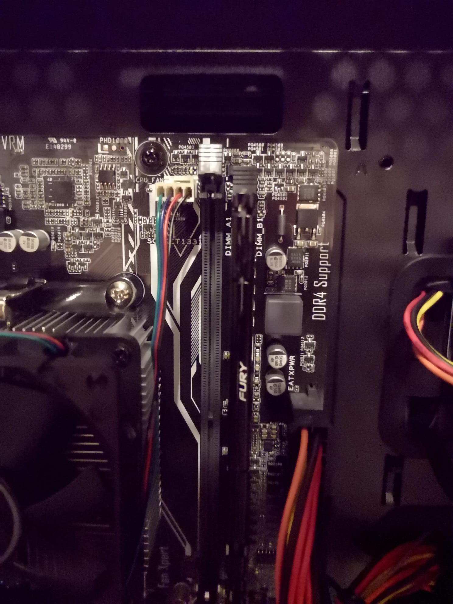

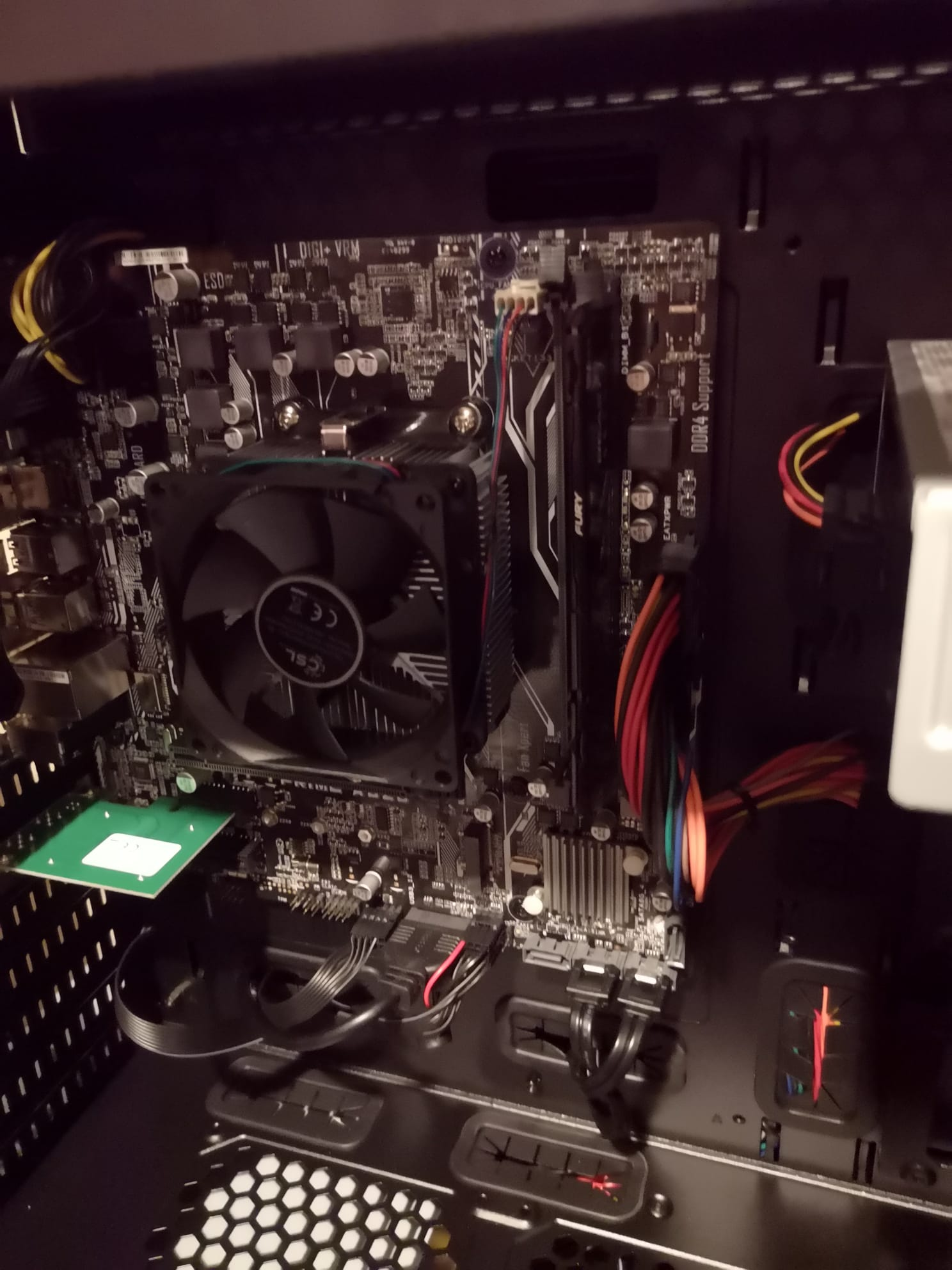

mach mal bitte fotos der riegel wie sie eingebaut sind und von den Typenschiilder auf den riegeln.

mach mal botte fotos der riegel wie sie eingebaut sind und von den Typenschiilder auf den riegeln.
OT: Hast du eine SSD?
Photo folgt gleich und SSD, bin ich überfragt -.-
