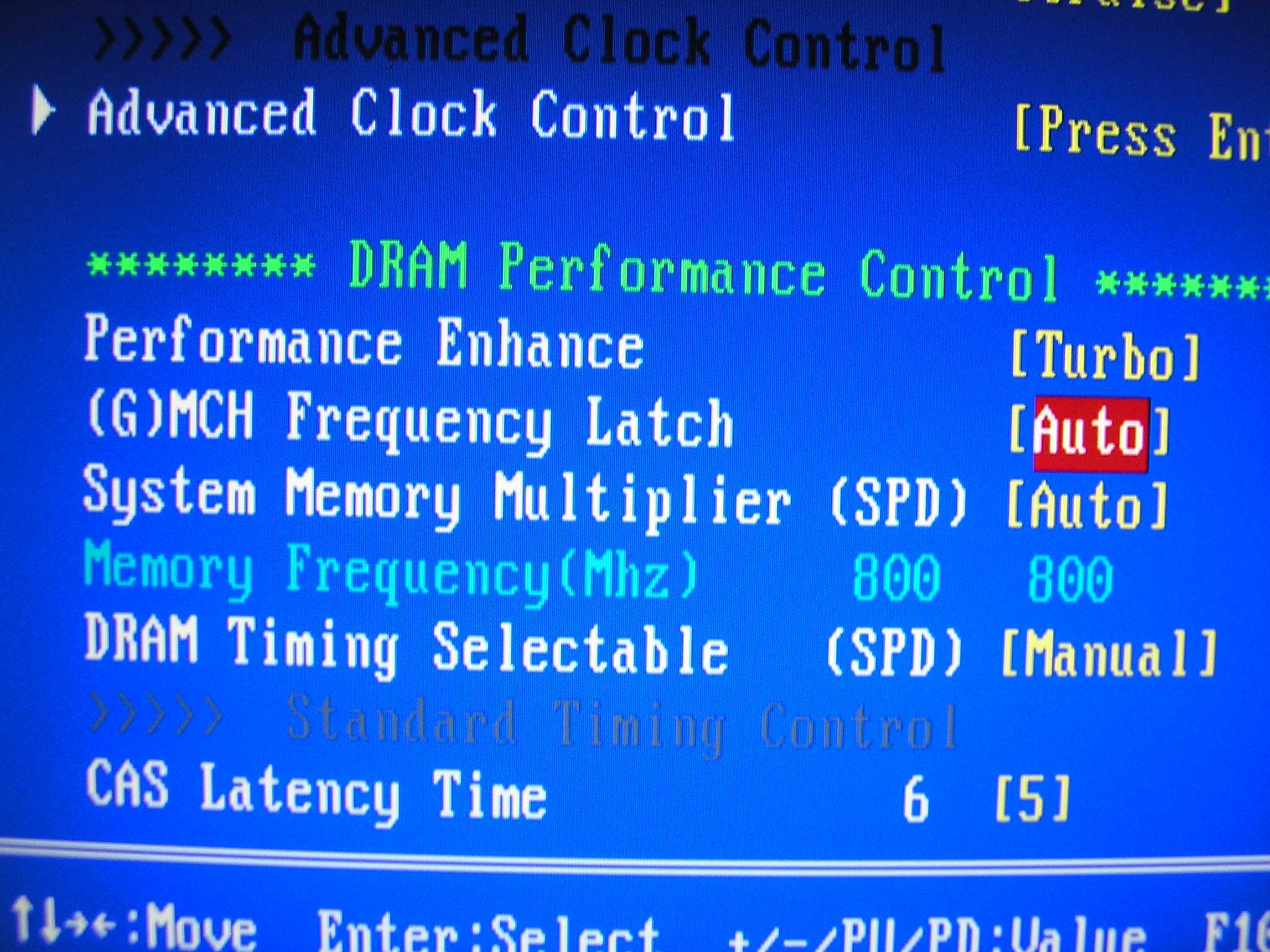

HI,
Habe ein Problem!
Ich besitze 2x2 Gb 1066mhz ram
Meine CPU : Q9950
Mainboard : Gigabyte EP45-UD3
in der Bios kann ich nur 400mhz einstellen
kann das sein das mein ram (Kingston HyperX) nicht mit meinem Board Kompatibel sind ?

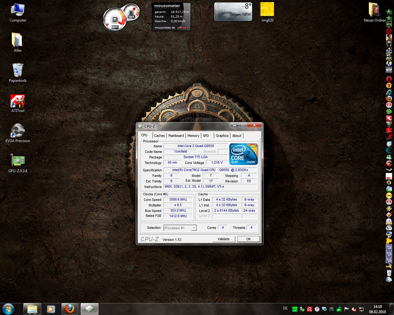

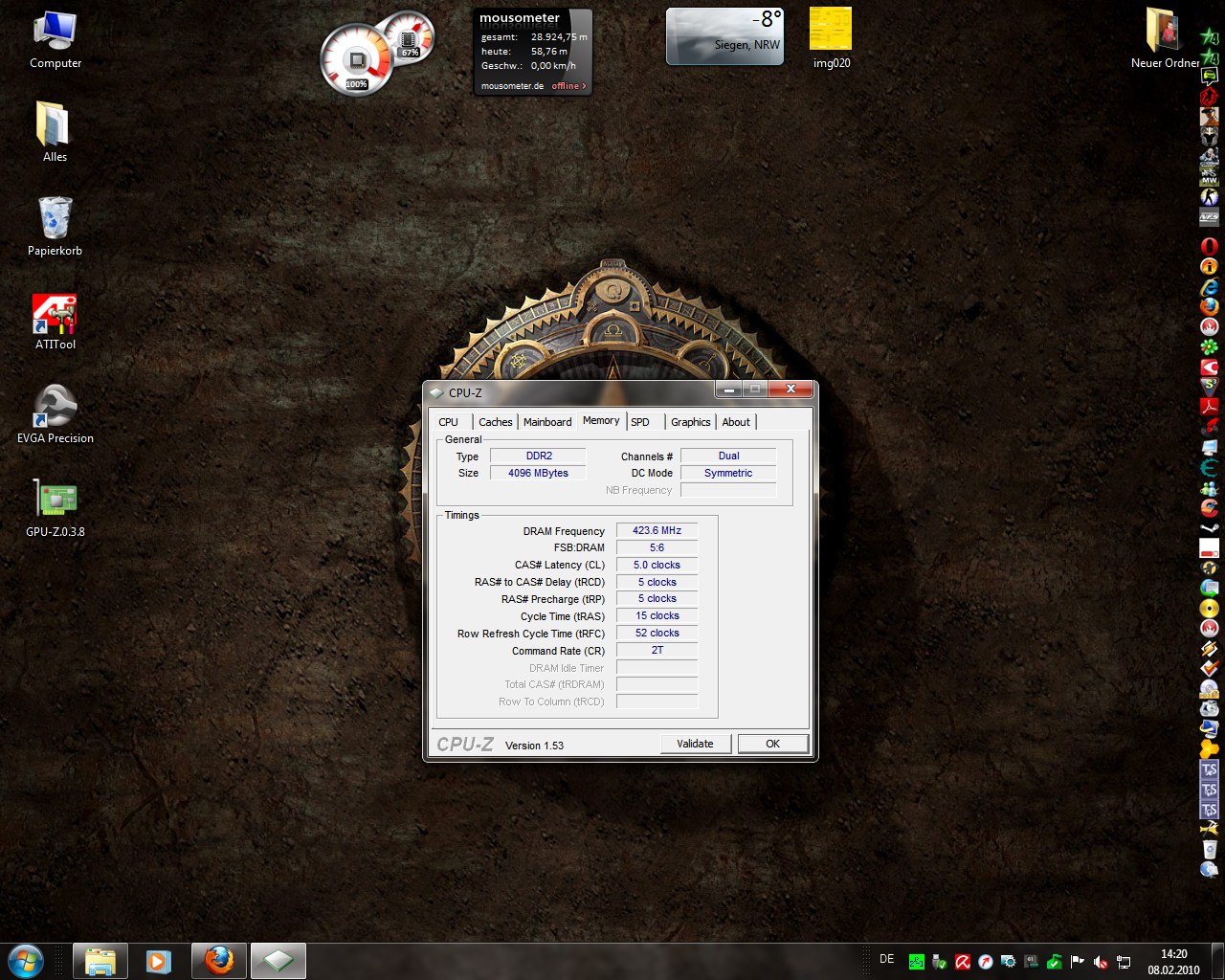

aber.. wenn ich übertakte also die CPU wird auch gleichzeitig der ram übertaktet.

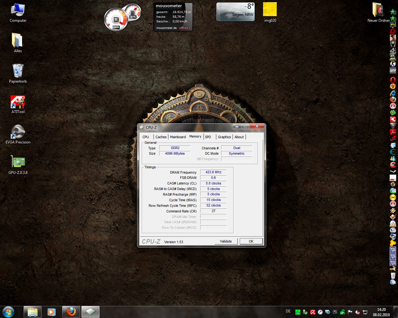

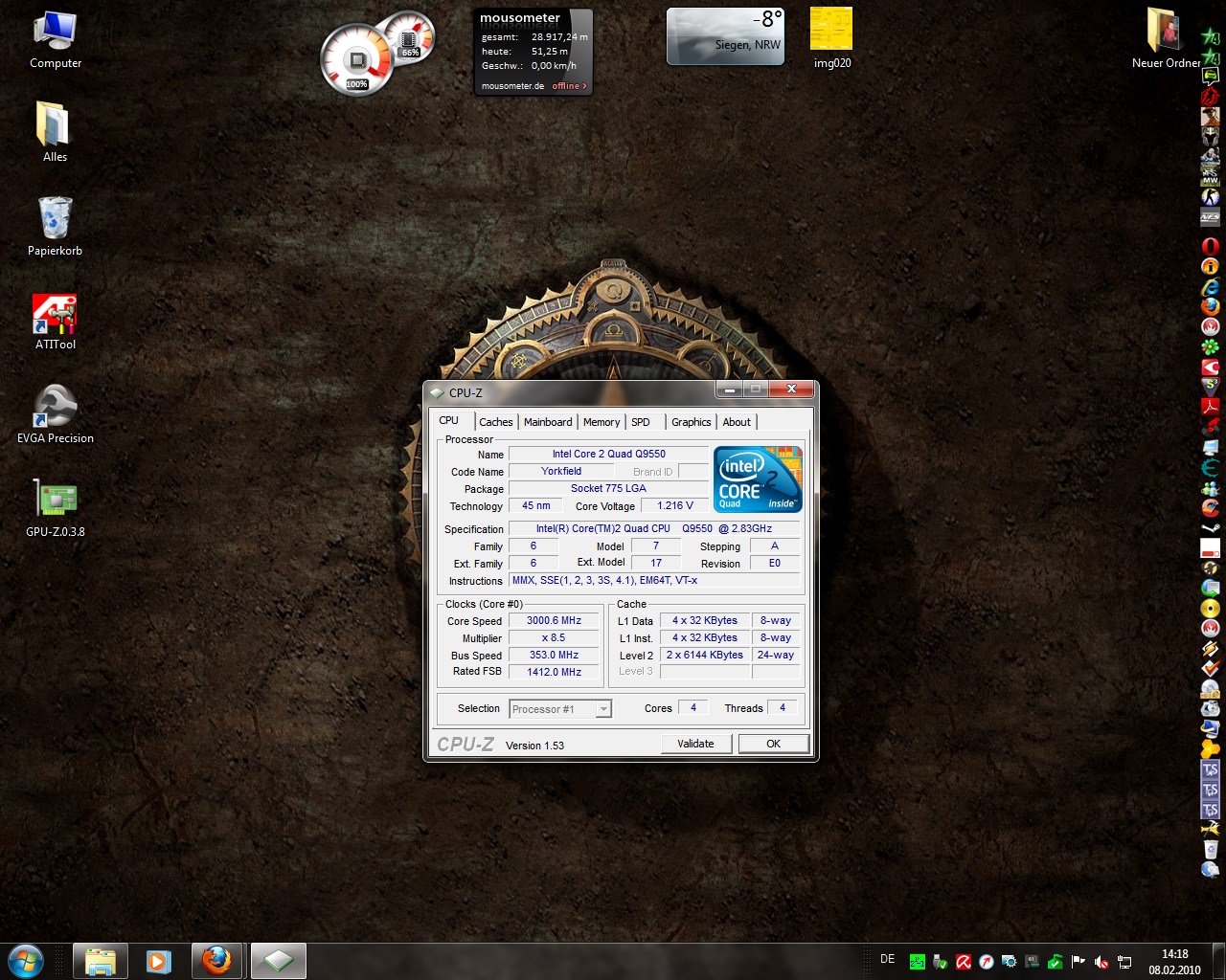

das sind die Bilder wo ich übertaktet habe auf 3Ghz pro Kern. d.h 23,6 mhz ist der ram schneller geworden.. aber das macht doch kein sinn.. wenn die nicht kompatibel sind?

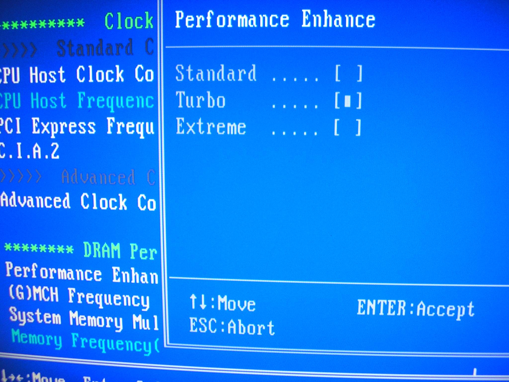

Ich kenne dein Board-BIOS nicht, aber laut Hersteller wird der RAM untersützt. Bei diesem Chipsatz wird bis DDR2 1300 untersützt. Ich glaube Du musst im BIOS "Extreme Memory Profile (X.M.P.)" aktivieren, damit Du den RAM manuell einstellen kannst. Wie gesagt, ich kenne das Board nicht und das scheint auf den ersten Blick in Handbuch, eine Möglichkeit zu sein. :p
Ich kann extreme einstellen ja, nur dann zeigt mein pc kein bild mehr vielleicht die spannung manuell einstellen `?:lol:
ist nämlich alles auf auto
achja manuell hab ich schon das sind doch 5-5-5-15 oder liege ich da falsch ?
Das sind die CAS Latenzen. Diese entsprechen nicht der Frequenz. Du musst also im BIOS die "DRAM Frequency" auf 1066 einstellen , lass erstmal die Latenzen auf "AUTO". ;)
Das wird sich im BIOS auf jeden Fall einstellen lassen. Frag mich jetzt aber nicht genau wo. :o

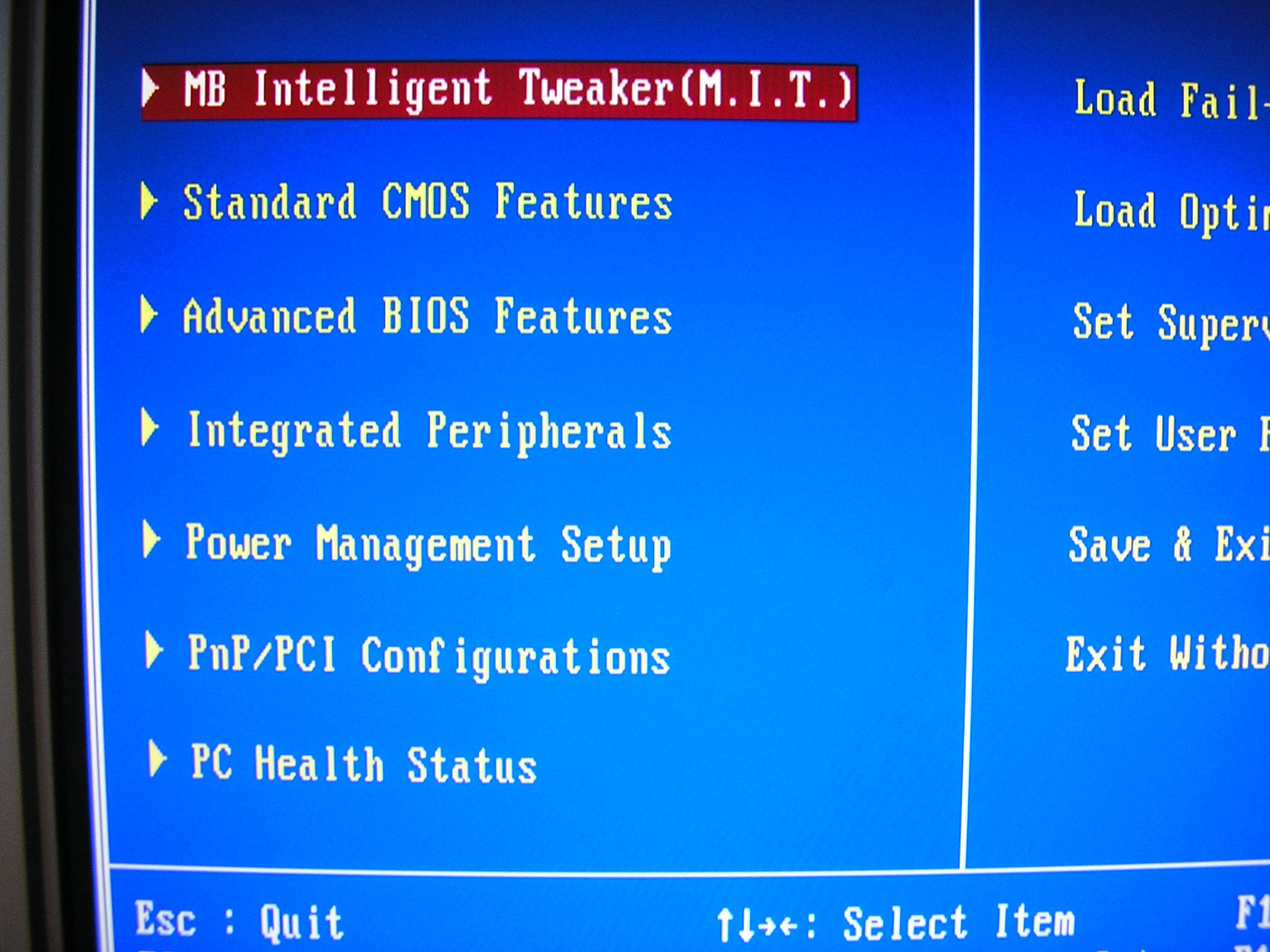

Siehe Handbuch S.34 ff -> 2-3 MB Intelligent Tweaker(M.I.T.)

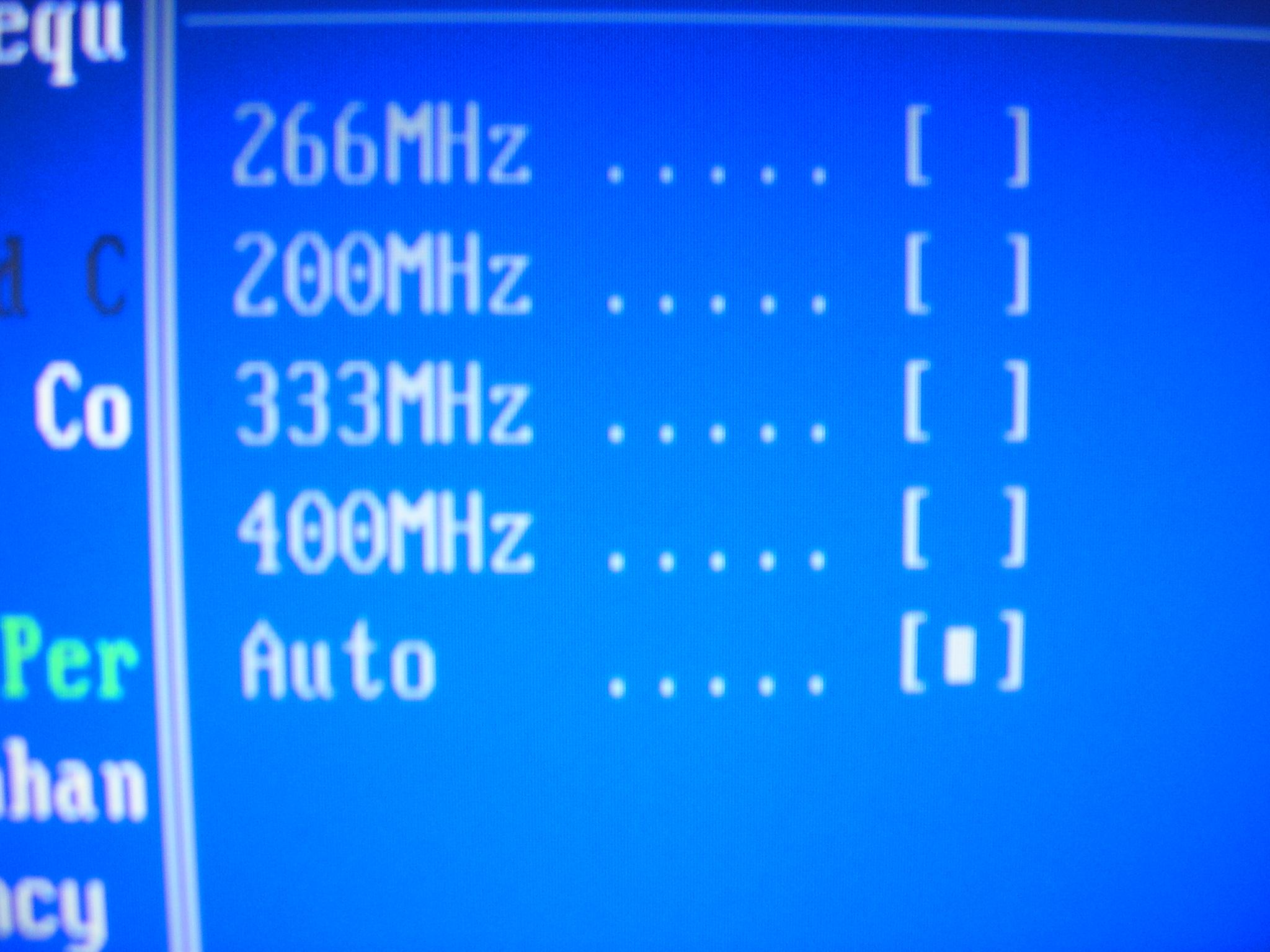

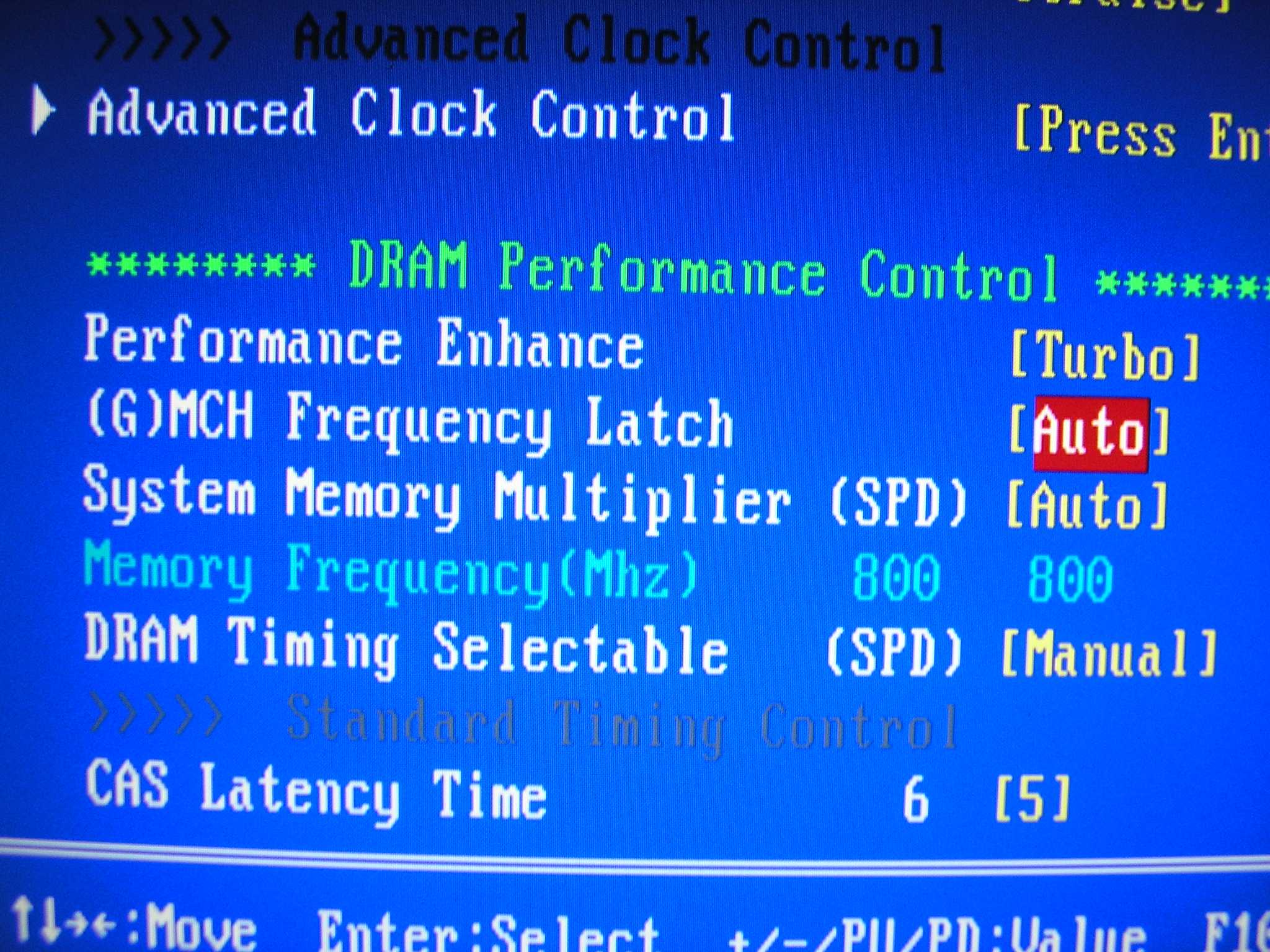

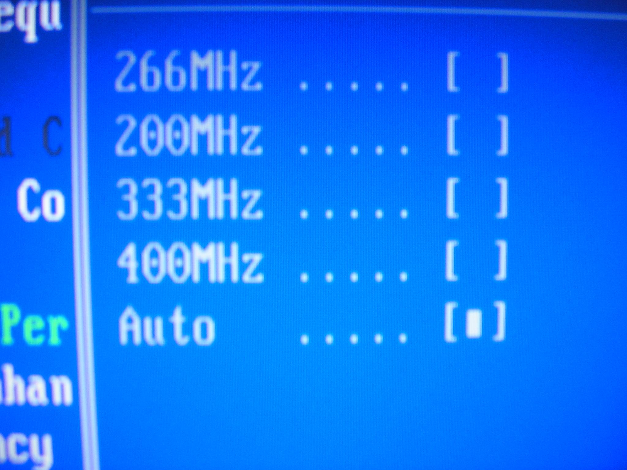

Nach Langem fuchteln im Bios habe ich volgendes verausgefunden:
Gigabyte hat kein Ramteiler.
In der Bios kann man die Einstellung ''System Memory Multiplier'' wählen. Jetzt einfach immer höher gehen bis wenn die mhz passen in meinem falle 1066mhz.
Das zweite Bild zeigt die Einstellung

Also hast Du den RAM so einstellen können, wie Du wolltest? Dann hat sich der Blick ins Handbuch doch gelohnt. ;)
Der RAM-Teiler ergibt sich aus dem Verhältnis von FSB zu RAM Takt. Soweit ich weiss, kann man diesen selten/nie direkt eingeben.
Ne im Handbuch stand nichts nützliches.
Habe den Gigabyte Support gefragt... und die haben mir das erklärt.
Aber danke für deine Hilfe (: naja von 400mhz auf 533mhz merk ich kein wirklichen Unterschied....
aber ich habe ein 1066mhz dann will ich ihn ja auch voll ausnutzen:p
Gern geschehen. :p
Der Unterschied ist "nur" messbar. Am Besten läuft der RAM mit einem Teiler von 1:1 (FSB = RAM Takt).
