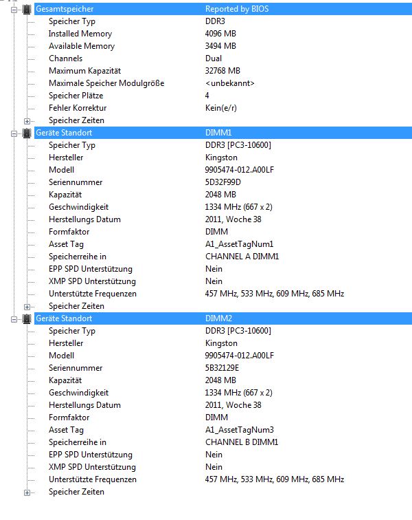

Hallo Zusammen,
in meinem HTpc sind aktuell 4gb Ram von Kingston eingebaut und ich möchte jetzt nochmal 4gb kaufen und auf die beiden verbliebenen Bänke setzen.
Angehängt habe ich die Infos aus dem System. Leider finde ich dieses Modell nicht in den Shops, bzw. wird diese Bezeichnung nicht genutzt.
Könnt Ihr mir vielleicht sagen, welchen Speicher ich von Kingsten jetzt brauche, also 2x2GB?
Möchte vermeiden das ich da was falsches kaufe und der Speicher sich dann nicht mit dem eingebauten verträgt.
Vielen Dank.
Marc

@ Pry_T800
Warum soll die Liste nix bringen?? Er will neuen Ram kaufen. Der Verbaute ist nicht mehr verfügbar. Man kauft sich dann jawohl einen anderen. Und da ist die passsende Liste, wo er sich nur was aussuchen muss.
Pry_T800 schrieb:
Oben in deinem Bild, was du angehangen hast, wird aufgeführt, dass du den Speicher im Moment als 1333er nutzt, obwohl dort angegeben ist, dass dieser 1600 könnte, willst du dass so?
Cu der Pry
Das Mainboard unterstützt nur 1066 und 1333 mhz.

@Pry
Wo hast du denn die 1600MHz rausgelesen?
