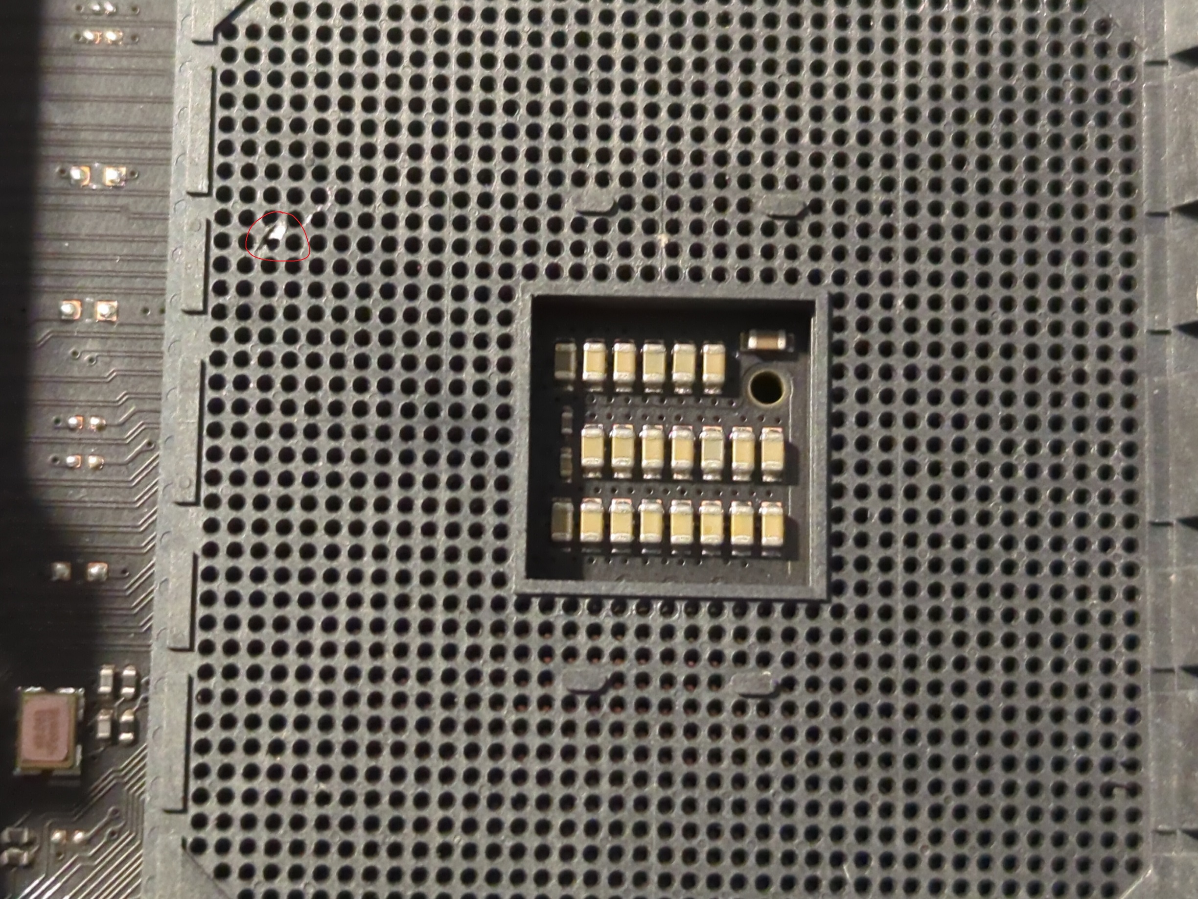

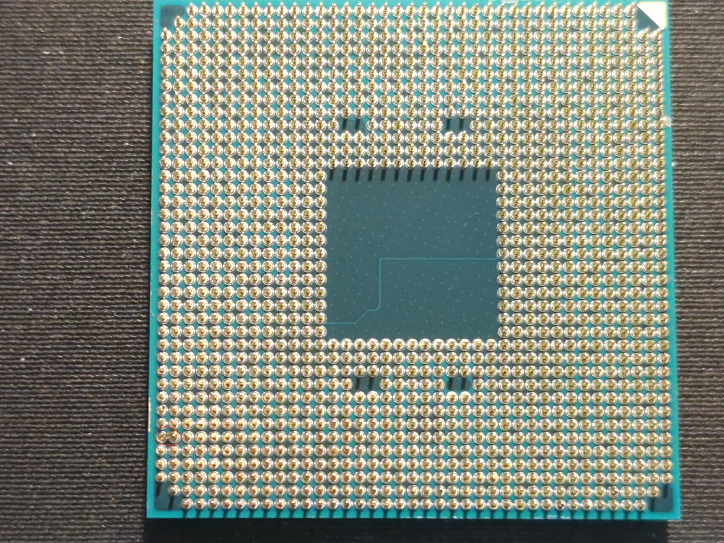

Hatte vor kurzem auch so ein Fall, allerdings AM4-CPU. Komplett Kanal B ging nicht (egal ob B1 oder B2). DRAM-LED hat immer aufgeleuchtet. Beide RAM-Module in A1+A2 funktionierte im Single-Channel problemlos. CPU und Sockel sahen so aus:
SockelCPU
CPU+Sockel sind super empfindlich, da muss man einfach 100% Vorsicht walten lassen!

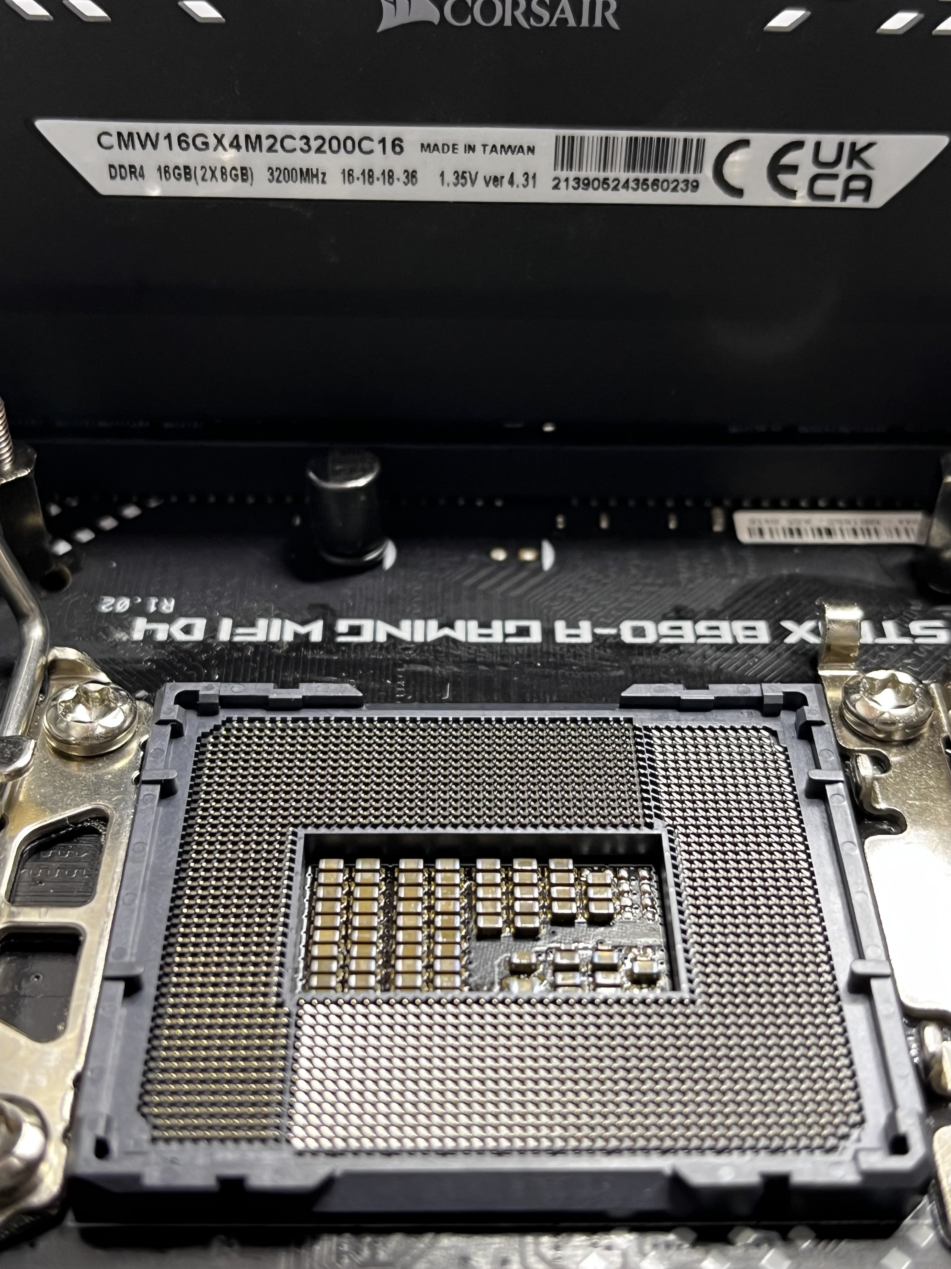

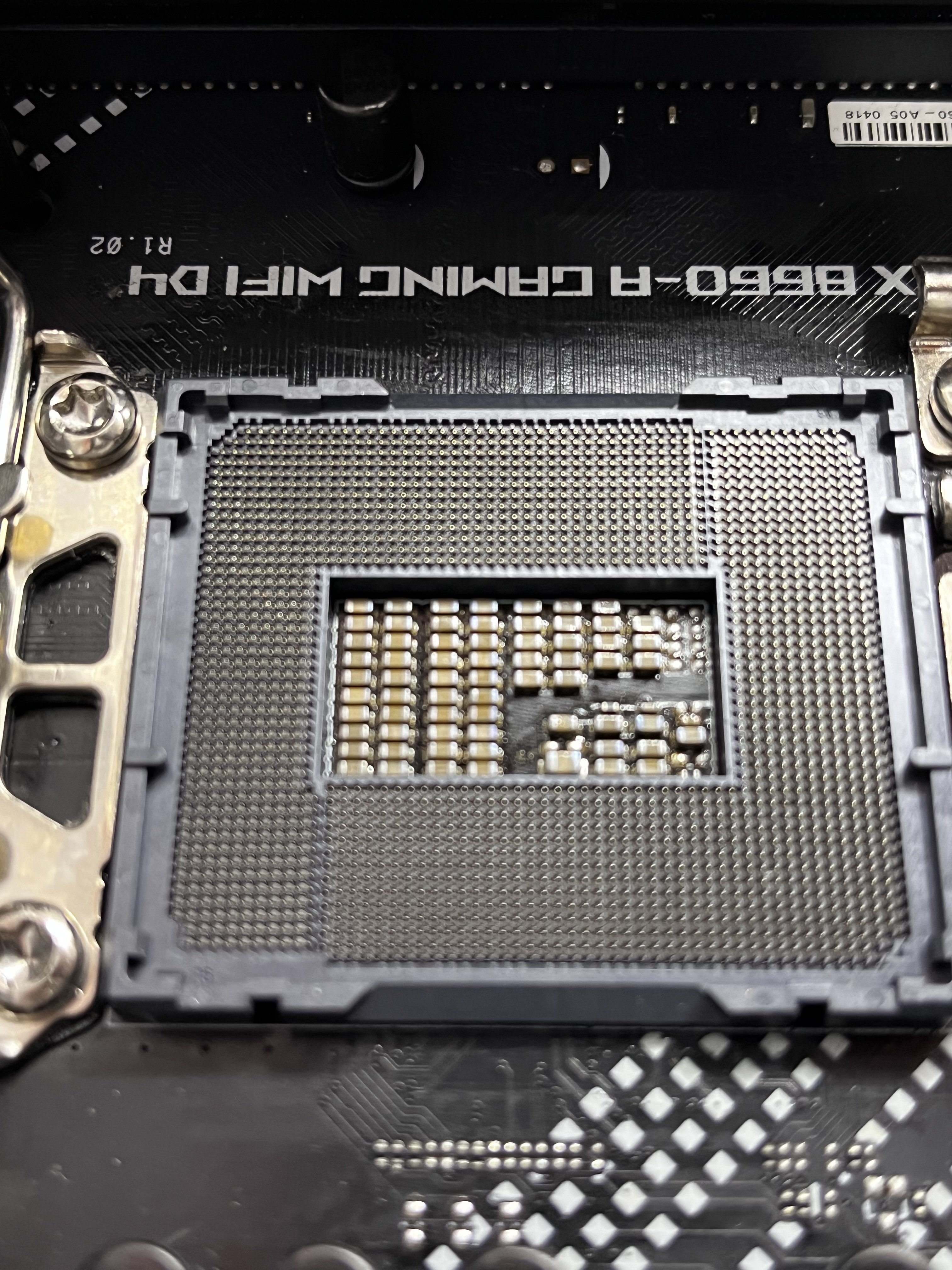

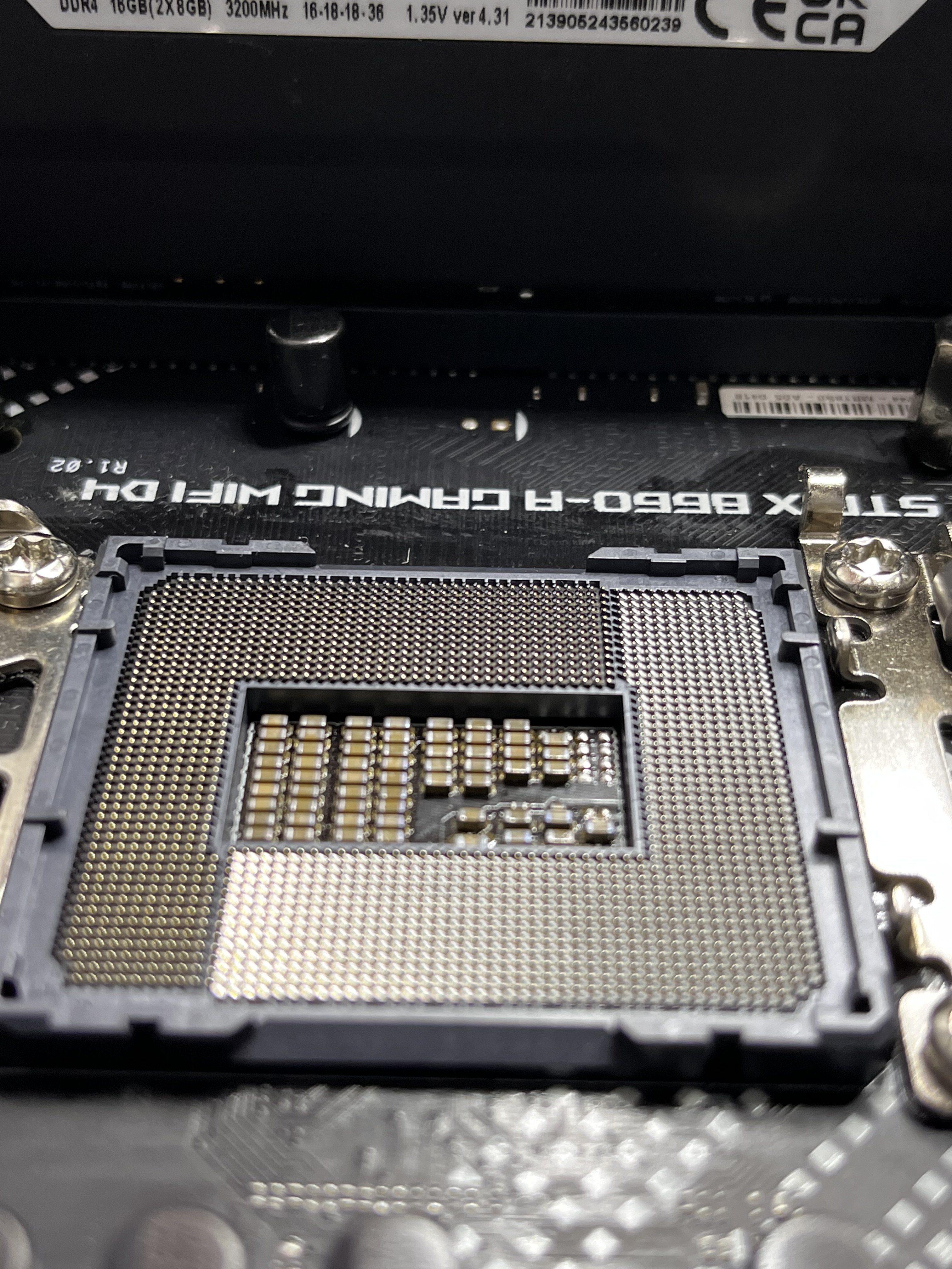

Danke für die Antworten, aber leider sehe ich keinerlei verbogene Pins oder irgendwelche eingedreckteren Stellen im Socket. Ich benutze nur ein Kit nicht beide gleichzeitig, also sollten die Geschwindigkeiten eigentlich passen so wie sie sind. Ich hoffe dass es sich um ein defektes Mainboard handelt, die CPU kann es nicht sein (schon getestet mit i5 12400) und die GPU läuft ja. Leider habe ich nur auf das Mainboard Garantie, die CPU ist vom Kumpel. Ich hatte schonmal versucht den Sockel zu reinigen, hat nichts gebracht. Ich habe dann auch die RAM Slots mit Alkohol und einem Pinsel gereinigt, ohne Erfolg. Ist es also wirklich möglich dass der RAM Fehler aufweist wegen einem defekten Mainboard?
Der PC Bootet überhaupt nicht sobald überhaupt nur ein RAM in einem B Slot ist. Daher kann ich schwer sagen ob der überhaupt erkannt wird. Die Memtests habe ich nicht zum Ende laufen lassen, da ich nach 3000 Fehler beim ersten Durchlauf schon genug hatte. Ich kann morgen noch ein Paar Bilder anhängen, aber jetzt lege ich mich fürs erst mal aufs Ohr.
@SantonSer
Bitte möglichst hochauflösende Bilder hier einstellen, denn vier Augen sehen meist mehr als nur zwei. Solch ein Problem kann tatsächlich von verbogene Pins kommen.

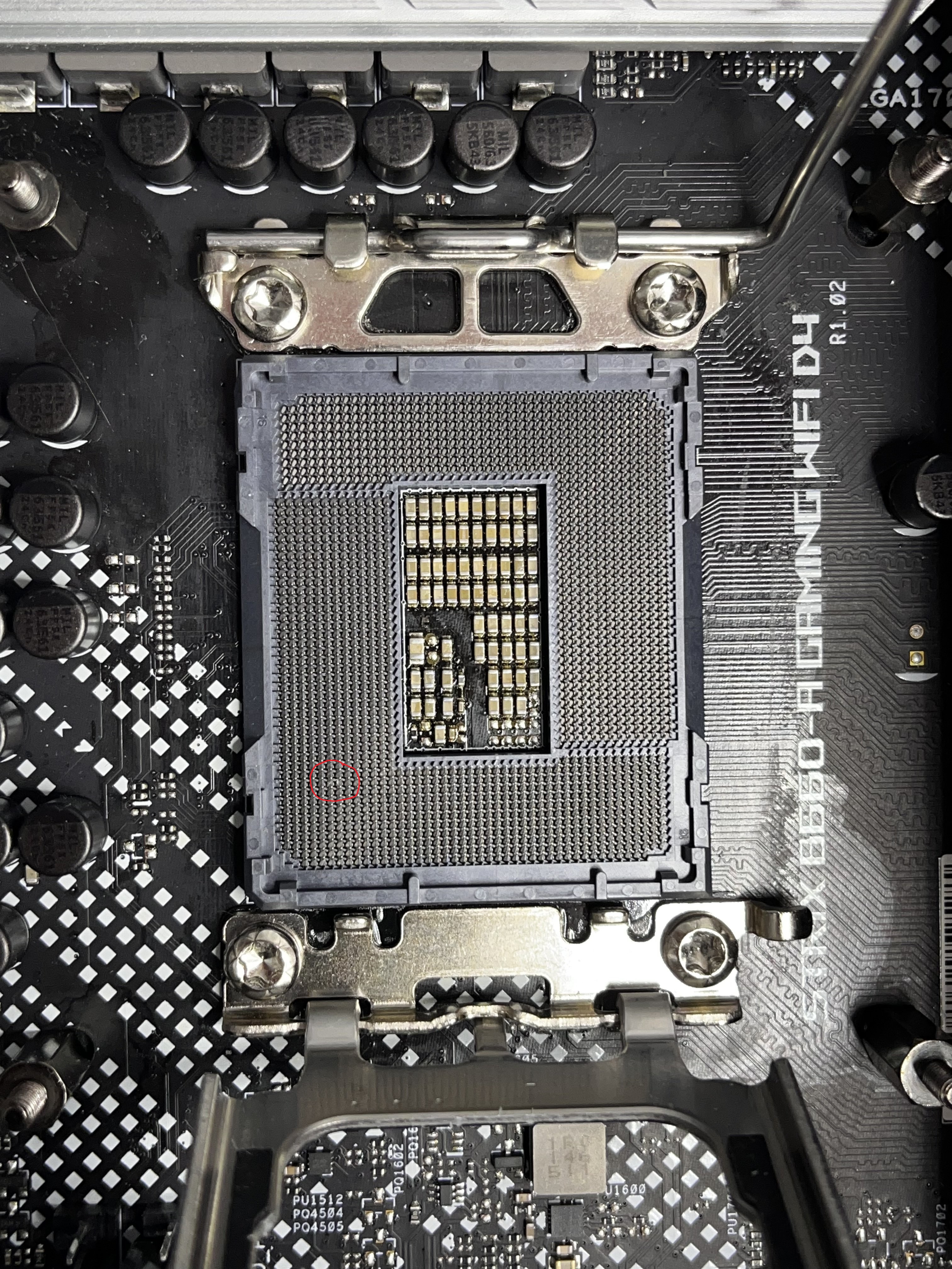

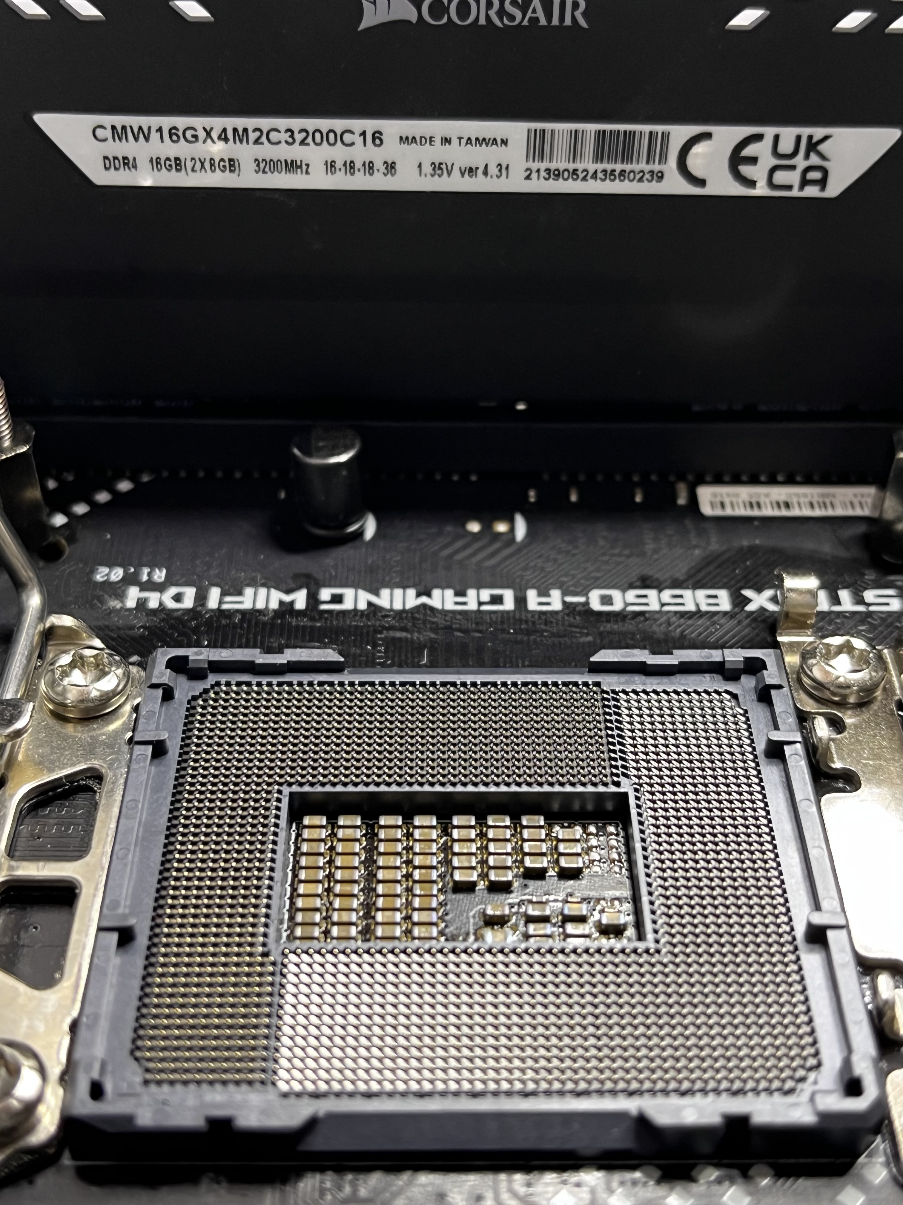

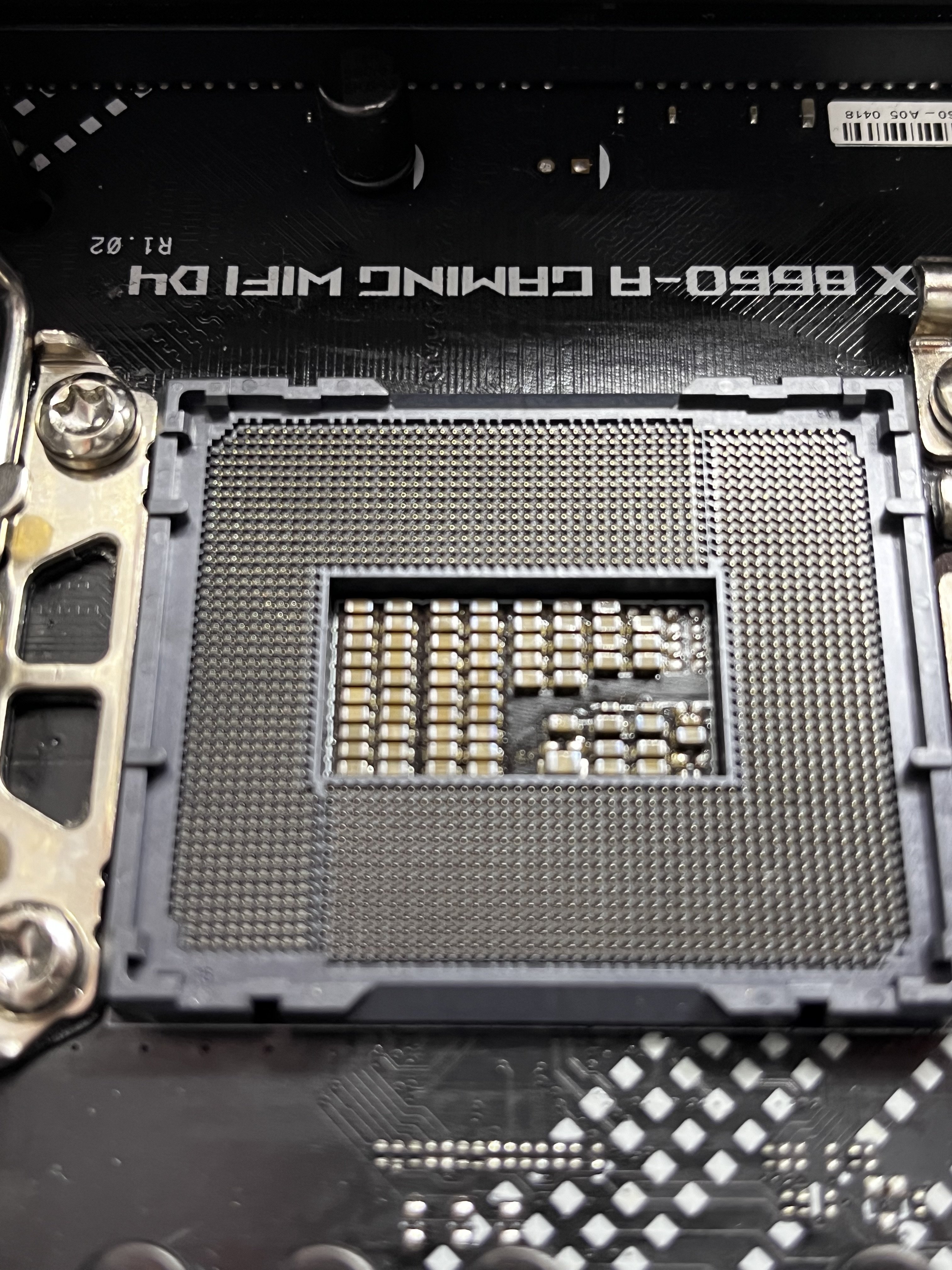

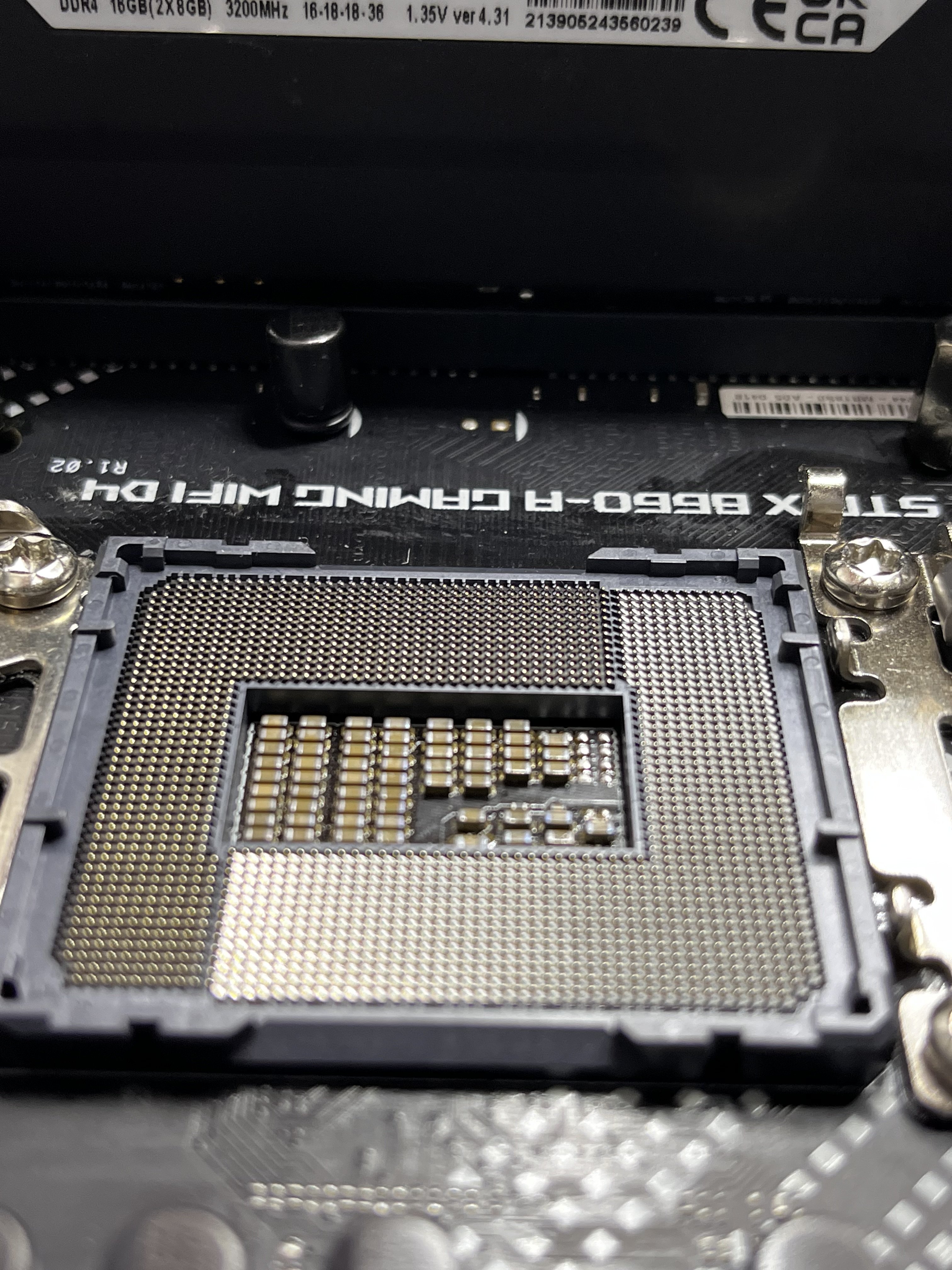

klapproth schrieb:
In der Ecke mit den Rauten ist fast genau in der Mitte ein Pin seltsam.
Das habe ich auch gesehen, ist aber nur Schmutz, den habe ich jetzt mit der Kante vom Papier wegbekommen. Ich teste mal ob das jetzt geht.
Ne will immernoch nicht, ich glaube ich muss das Mainboard einfach zurück schicken. Ich hatte den Hersteller auch schon angeschrieben, der meinte dann CMOS Reset machen, ging auch nicht.
