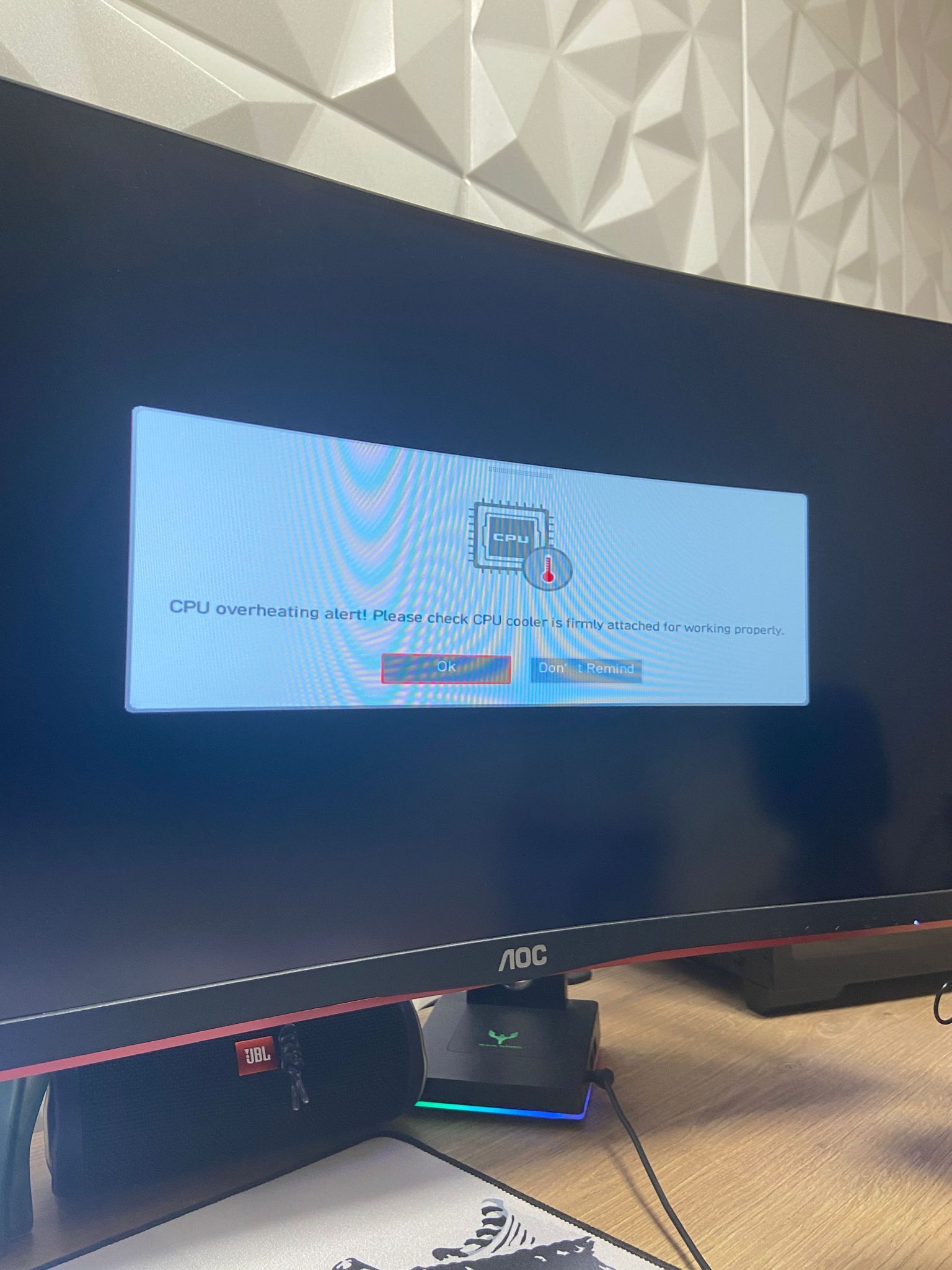

Sehr Sehr Selten kam dann mal vom Bios diese Meldung (siehe Bild 1). Nach vielem testen und Suchen in Foren:

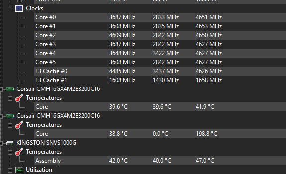

Jetzt bin ich nach längerer Zeit Zocken grad mal auf HWMonitor gegangen und entdecke Plötzlich dass: (siehe Bild 2)
Mein einer RAM Stick ( 2x Corsair Vengeance rgb 8gb pro SL ) hat Maximal 200° C erreicht und Mindestens 0° C.
Ist das ein Auslesefehler von HWMonitor, oder habe ich meinen Problem Macher endlich gefunden?
Wobei ich dabei sehr Skeptisch bin weil 200°C doch direkt mein MB Kochen würden.

Genau..
Es ist der RAM ...
Wenn deine Fehlermeldung sagt ... Das die CPU zu heiß ist..ähm nein
Die 200 °C hat er nicht.. denn die würde er gar nicht überleben keine 2 Sekunden.

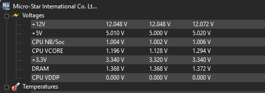

Weißt du vielleicht ob die 0 V Bei der CPU VDDP normal sind ?
Oder ist dass auch wieder ein Auslesefehler...

Vielleicht hat das ATX-Stromkabel zwischen Netzteil und Mainboard irgendwo schlechten Kontakt.
Könnte man mal komplett abnehmen, beidseitig auf Verunreinigungen im Stecker prüfen, und ggf. sorgfältig wieder anstecken. Ich nehme an, der HW-Monitoring Chip hat ein Problem, vielleicht selbst keine stabile Versorgung, deshalb vielleicht wegen Kontaktproblem.
Sind alle Distanzbolzen im Gehäuse nur an Positionen, wo das Mainboard auch Befestigungsbohrungen hat?
Wenn überflüssige Bolzen montiert sind, können sie auf der Mainboard-Rückseite für Kurzschlüsse sorgen, und vielleicht auch solche Probleme verursachen.
HWInfo verwenden. HWMonitor liest gerne mal falsch aus.
