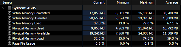

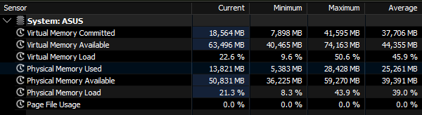

ich hab mir die vor kurzem für 180€ geschossen, da ich nach einem 2x32GB Kit gesucht habe fürs selbe Board welches du auch hast. damit ich nächstes jahr, wenn ich den delided 9950x verbauen werde keine RAM-Limits sehen werde beim Rendern. Mit meinem 2x 16GB Kit hatte ich des öfteren schon mal die 30GB ausgelastet mit dem ganzen kram den ich offen hatte
den ram gibts auch ohne RGB, hab ihn nur genommen weil er günstig war. Mein (A)RGB kram ist bei mir eh auf weiß gestellt oder aus
jetzt sieht es so aus:
vorher sah es so aus:
lieber hab ich ein Puffer im System. dazu laufen die 64GB sehr entspannt auf besagtem Board.
