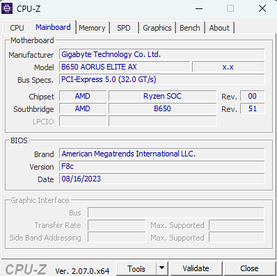

BIOS aktuell?

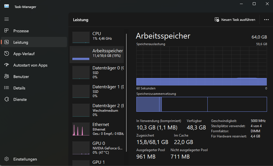

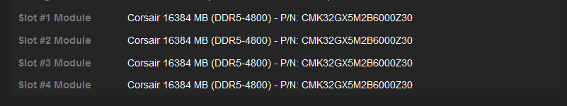

da du vollbestückung betreibst, würde ich mal probieren mit EXPO laden und dann manuell die DRAM Frequenz auf 5800 oder 5600 reduzieren, danach speichern, reboot und stabilität prüfen.

Mach erstmal ein BIOS Update.
Du hast F8c installiert und verfügbar ist F8d.
Danach probier es nochmal mit EXPO. Wenn es wieder nicht klappt. EXPO laden und DRAM Frequenz verringern.

Und selbst das wäre schon sportlich bei Vollbestückung. Tausch lieber den Ram gegen 2x32 falls du wirklich soviel brauchst. Wenn nicht würde ich Slot 1&3 mal entfernen und schauen was geht.
Edit: Das kannst du ja dann mal gegen 3600 MHz bei Vollbestückung testen was bei Vollbestückung offiziell vom Controller gehen soll. Also ob du überhaupt die höhere Bandbreite und geringere Latenz spürst. Alles über 3600 bei Vollbestückung, kann, vielleicht, und ist mit Gefummel an allen Ecken verbunden um das Maximum rauszuholen.

RAM Vollbestückung ist immer noch problematisch bzgl OC
EXPO ist nichts anderes als OC - wenn EXPO laden nicht funktioniert wirst du diverse Spannungen und evtl Subtimings halt per Hand anpassen müssen

Danke! Dachte eigentlich, dass ich aktuellste drauf hab. Wer ahnt denn, dass die alle 2 Wochen ne neue Version raushauen^^.

Warum ist meine Vollbestückung problematisch? Wegen Hitze?
Bitte seid alle so gut und Antwortet bezüglich BIOS-Settings etwas detaillierter, damit ich auch die richtigen Schrauben drehe und verstehe was ihr meint :)
Weil mit Vollbestückung weniger drin ist was den Takt angeht als mit zwei Riegeln.

Ryzen 7000 RAM Takt garantiert von AMD
  • 2 RAM Riegel DDR5-5200
  • 4 RAM Riegel DDR5-3600
selbst der viel beschworene Sweetspot von 6000 sind lt. AMD schon OC
und wie du selber siehst sind deine 4 Riegel mit 6000 gaaaanz weit weg von den 3600 die AMD die garantiert
