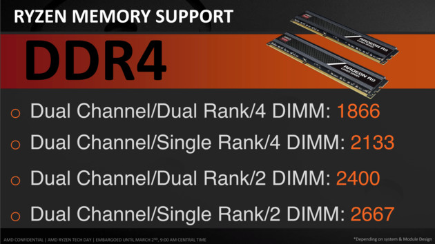

Da wird der Memory-Controller der CPU übertaktet. Die mit (OC) gekennzeichneten Geschwindigkeiten werden auch nicht garantiert. Garantiert werden die ohne (OC) je nach dem ob 2 oder 4 Riegel eingesetzt werden und ob single- oder dual-ranked. Siehe auch https://www.computerbase.de/artikel...t_der_neue_speichercontroller_ist_eigenwillig

auf 2133 laufen eigentlich alle von Haus aus. Du musst fast immer manuell ein Profil auswählen. Wenn du Glück hast, dann läuft er mittlerweile mit 2933MHz.
