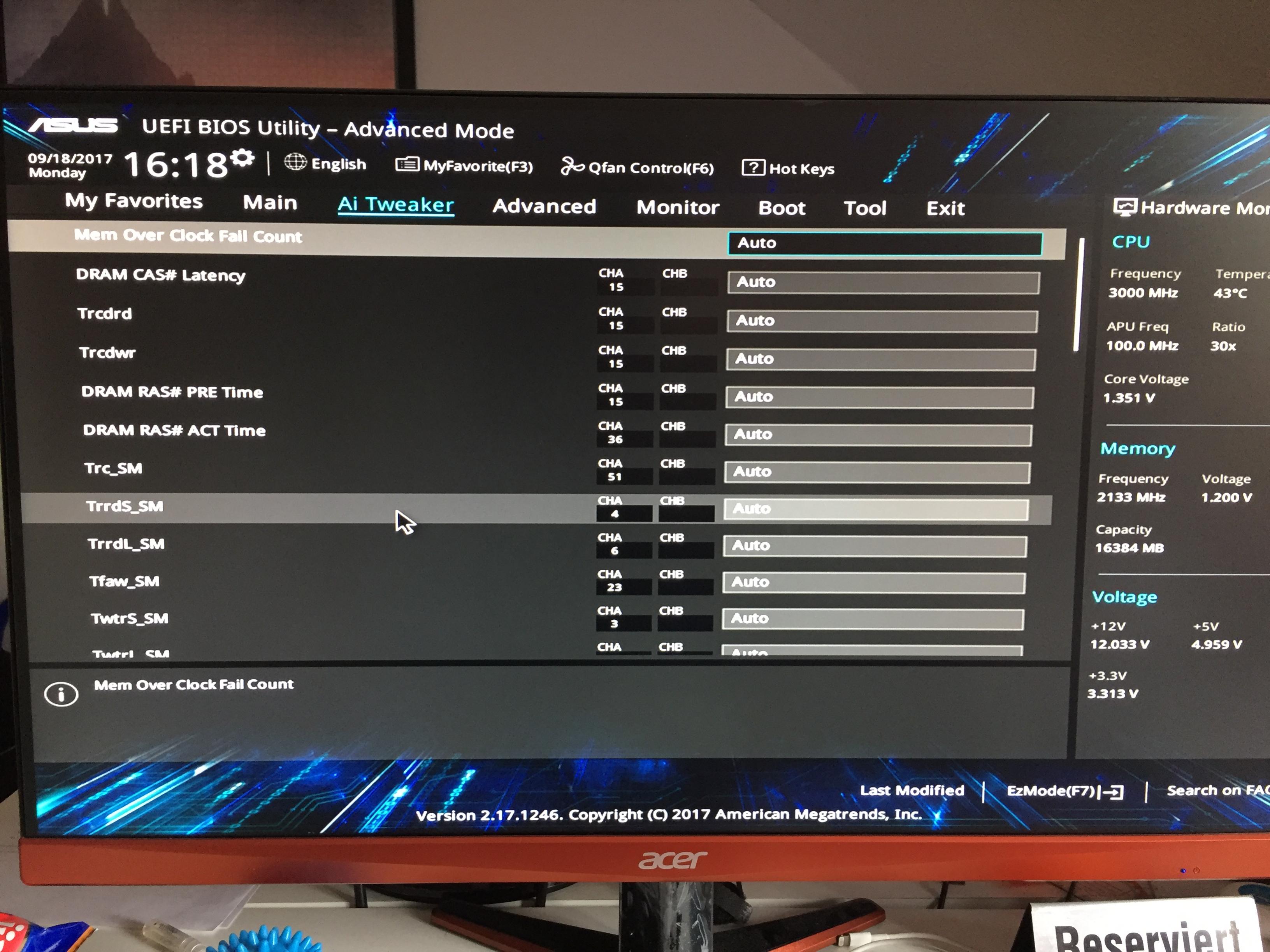

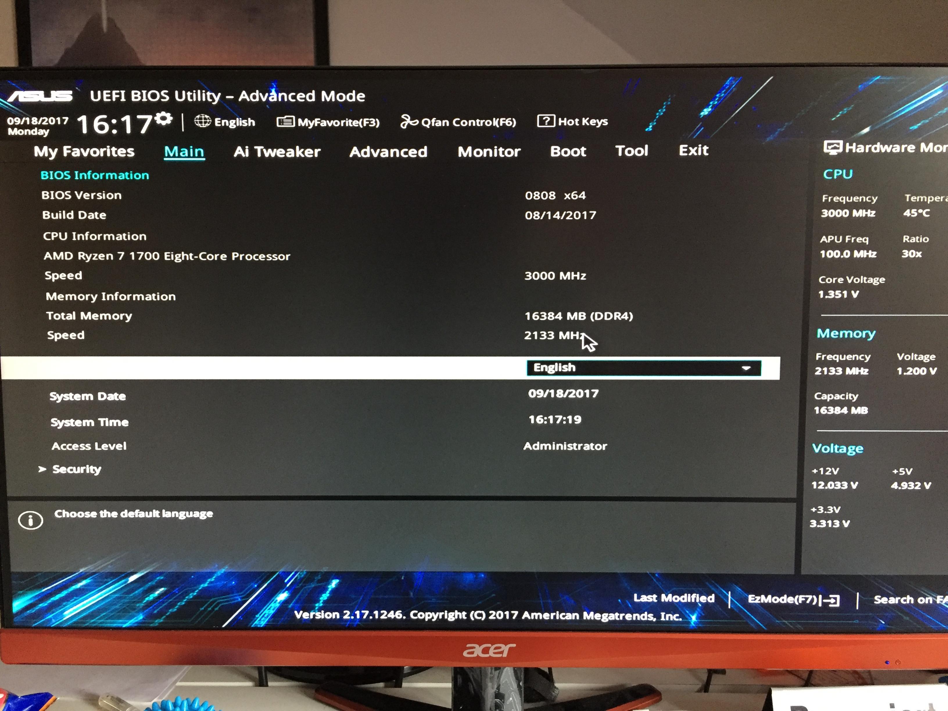

Der verbaute RAM will einfach nicht auf der angemessenen Geschwindigkeit laufen, im Klartext wer läuft max. auf 2133mhz...
Im Großen und Ganzen habe ich mich an den CB Einkaufsfüher gehalten.
Was habe ich schon probiert:
- Bios update ( aktuell auf 0808 BIOS )
- auch andere Geschwindigkeiten etwa 2400 klappt nicht , er versucht 3x zu starten und gib Fehlermeldung aus sodass ich max. in das Bios gehen kann und wieder auf 2133 stellen muss :/

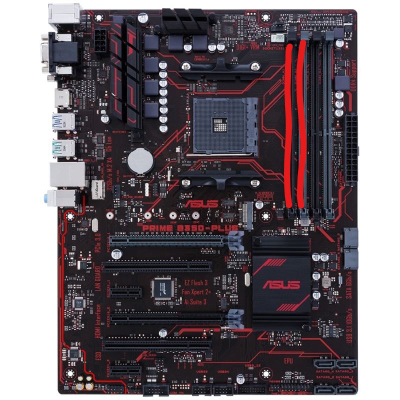

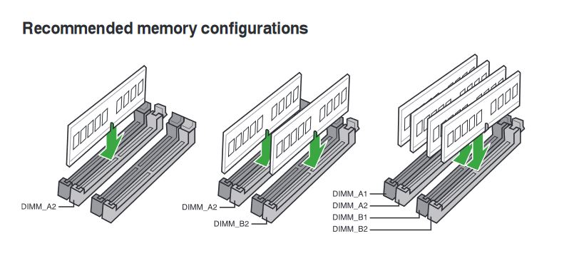

Ein anderes leidiges Thema ist noch, dass es mich sehr verwirrt wie nun der dual_channel zu nutzen ist A1+A2 oder doch A1+B1 :freak: ( nach all der Zeit sollte ich das eigentlich wissen )
(anbei noch 3 screens welche evtl weiterhelfen oder Aufschluss geben )

Screenshot aus dem Handbuch:
Also A2 & B2 - dann sollte sich das Problem mit Takt auch erledigen....
Der RAM in die beiden Grauen Slots Stecken.
Im BIOS unter AI Tweaker den RAM Takt auf 2933 MHz einstellen der Rest auf Auto lassen und schauen was passiert.
Zuerst die Spannung auf 1.35V erhöhen, speichern, neu starten, dann per DOCP-Profil schrittweise den Takt erhöhen. Muss ich beim Asus Prime X370-Pro auch so machen. Vielleicht hilft dir das ja.
Ich schreibe nochmal das was ich vor kurzem erst geschrieben habe:
Probier erstmal den standard Weg....Ram spannung auf 1,35V, soc spannung auf 1,1V, dann bei den TImings deine Haupttimings einstellen und weiter unten die ProcODT auf 60Ohm stellen.
Dann nochmal probieren. Wenn 60Ohm nicht gehen, nochmal die Werte darüber und darunter probieren. aber ohne ProcODT anpassung kannst du höhere Ram Taktraten eigentlich vergessen...das müsste schon per Zufall passen.
Also laut Handbuch A2 & B2.
RAM in A2 und B2 stecken, siehe Handbuch.

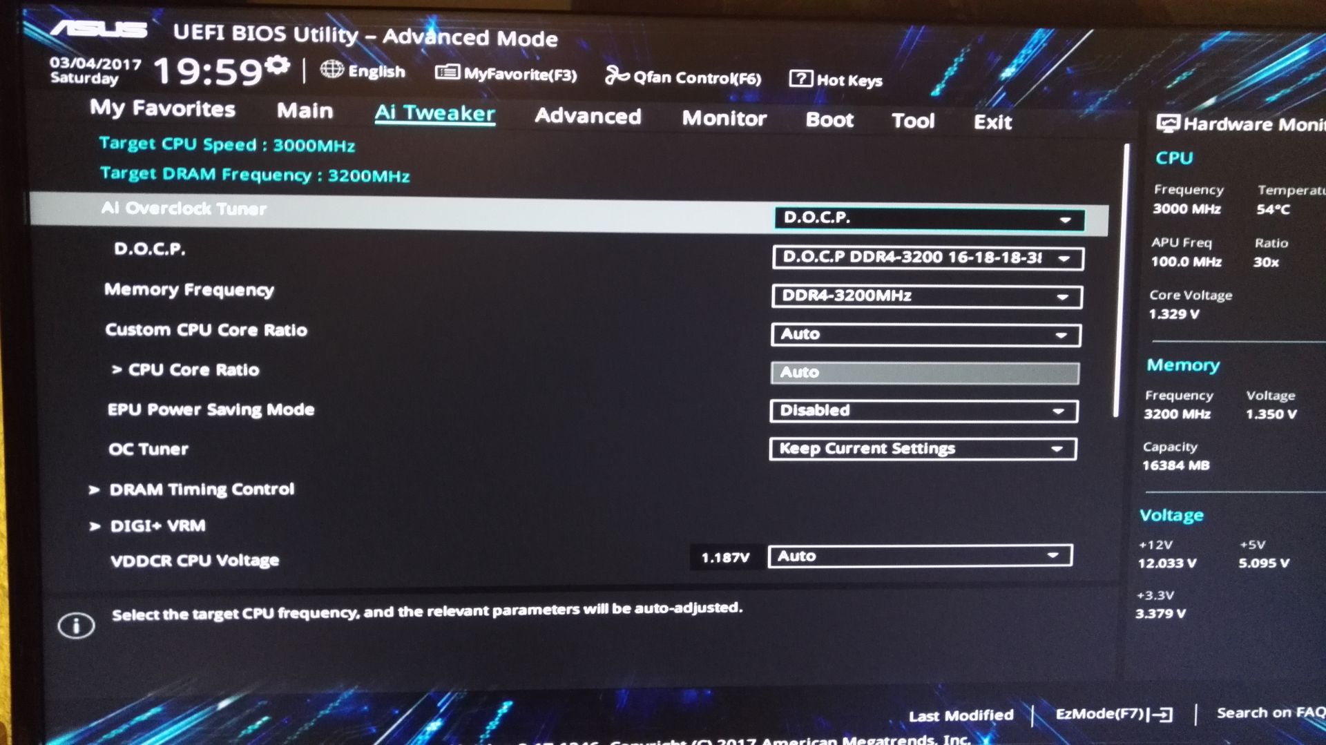

Im UEFI/ BIOS XMP oder D.O.C.P. oder wie auch immer es da auch heißen mag aktivieren, entsprechendes Profil auswählen, Einstellungen abspeichern und gucken was nun passiert.
Danke für die ganzen Antworten :)
(dual_channel wurde hergestellt , dass passt nun)

Vielleicht solltest du doch noch mal im UEFI/ BIOS genau(er) gucken und/ oder dir halt mal Screens vom UEFI/ BIOS im Internet suchen ...
Hört sich für mich an wie XMP nicht aktiviert.
Habe die " D.O.C.P. " Option gefunden , jetzt läuft er super 👍
Vielen Dank 😊
