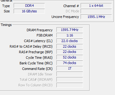

@Bonanca Temperatur und Leiser! Leider bin ich nicht ganz firm mit dem Thema Temperatur CPU, ein wenig habe ich sorge, dass die Haltbarkeit des CPU leidet. Einen Screenshot kann ich heute abend beifügen.

BKB1981 schrieb:
Kann ich irgend einen DDR 4 3200MHz 1x16GB RAM kaufen?
Nein, der verbaute Riegel läuft nach JEDEC mit 3200 CL22 bei 1,2V. Hier wäre empfehlenswert den gleichen Riegel noch einmal einzubauen. XMP wird von deinem OEM-PC wahrscheinlich nicht unterstützt und selbst wenn, müsste der komplette Speicher neu. Also keinen 3200 CL16 oder so kaufen, da diese für den Betrieb mit XMP 1,35V benötigen.
Hier ein Beispiel auf Geizhals für mögliche RAM-Riegel (UDIMM). Wichtig ist zu beachten, dass es sich nicht um registered RAM (RDIMM) oder RAM mit ECC handelt. Diese sind für Serverplattformen und laufen nicht auf deinem PC.
Am Besten noch einen Screenshot vom Reiter SPD reinstellen (und/oder Foto vom Sticker auf dem RAM), dort stehen die speziellen Eigenschaften des bereits verbauten Riegels.
