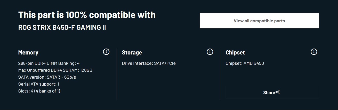

Das Memory QVL 3rd Gen AMD Ryzen Processors is leider nicht up2date. Letztes update vom 05.09.19.
Und auf crucial wird es mit 100% kompatibilität ausgewiesen.

Nickel schrieb:
Und Crucial sagt hier "Ja" in ihrer QVL.
Die sagen zwar "compatible with" aber was genau bedeutet das ? JEDEC 2133Mhz kompatibel
oder wir garantieren den stabilen Betrieb per XMP bzw. D.O.C.P. mit 3600Mhz im Dual Channel
und egal ob Single oder Dual Rank. Da ist nicht mal ein * dran mit Hinweis auf aktuelles Bios !?
