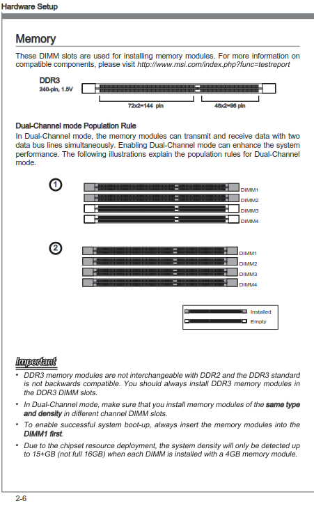

RAM ist in DIMM1 u. DIMM2 gesteckt?
Aktuelles BIOS (Ver. 10.9 bzw. A9, siehe https://de.msi.com/Motherboard/support/870G45.html#down-bios) ist auch geflasht?

Ja ich hab die aktuellen bios und der Ram ist auch im richtigen Steckplatz also 1und 2. Ich habe bereits verschiedene Steckplätze bzw Kombinationen ausprobiert aber ohne Erfolg
