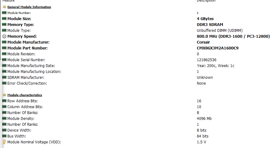

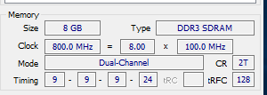

dein cpuz bildchen zeigt schon 1333mhz, teste erstmal das neue kit einzeln, ob es ok ist.

Tested Latency
9-9-9-24
Tested Speed
1600MHz
Tested Voltage
1.65V
SPD Latency
9-9-9-24
SPD Speed
1333MHz
SPD Voltage
1.5V
Ab Werk ist das also erstmal ein ganz normales 1333er Modul mit 1,5V. Wenn du 1600 CL9 fahren willst solltest du eben auch die Spannung erhöhen.
Das neue 1,5V Kit geht aber bei 1,65V nicht kaputt, daher einfach auf 1,65V und gut is.
Der Hauptunterschied ist eigentlich dass die neuen Module single rank sind und die alten dual rank. Die Subtimings werden also ziemlich abweichen, sollte aber kein Problem sein.

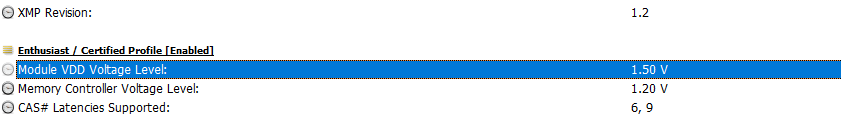

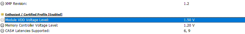

Hallo Zusammen,
vielen dank für die ganzen Antworten. Ich bemühe mich jetzt seit locker 1h diese verdammte Spannung zu verändern. es klappt aber einfach nicht! Ich verzweifel gerade etwas.
Ich bekomme es zwar mitlerweile hin, das die B (1.5v 1333 default) mit 1600 laufen :
Aber im Bios ändert das nicht die Spannung....
und alle 4 wollen auch nicht zusammen starten.
Dann hab ich probiert, alle auf 1333 zu stellen. das hat auch nicht geklappt.
Die neuen RAM sind nicht kaputt. Jeweils die KITS einzelnt funktionieren ohne Probleme.
Was mich sehr verwundert, in meinem UEFI kann ich die voltage nur in 2er Schritten ändern, ist das normal?
Und wenn ich den button "apply" drucke, und dann hin und her wechsel in den Menüs, ist die Spannungseinstellung wieder "off"
gibt es hier evtl Probleme mit meinem Board?
Oder mach ich irgendwas falsch? Z97X-Gaming 5
Update, hab es jetzt hinbekommen alle auf 1,66 laut uefi zu stellen.
Damit geht's. Uefi ließ nur 2er Schritte zu.
