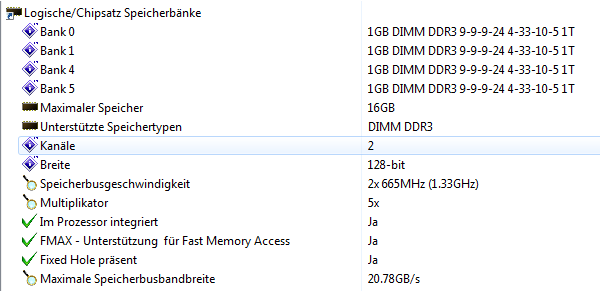

Bei SiSoft Sandra wird allerdings das angezeigt: Ram.png
(Auf allen 4 Bänken jeweils 1GB)

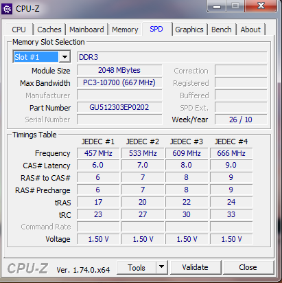

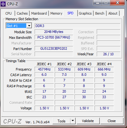

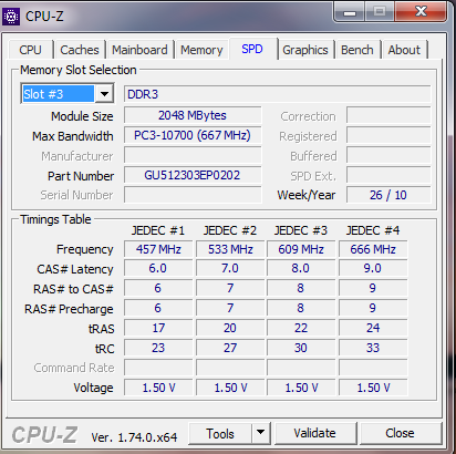

Bei CPU-Z wiederrum wird das angezeigt (Bei Slot 2 und 4 steht nichts)
Slot 1:Slot 1.png
Slot 2:Slot 3.png
Beide Anzeigen sind korrekt.
Aida zeigt die Ranks
CPU-Z die Steckplätze.
