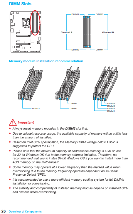

Steht was im Handbuch von 3. Slot und 4. Slot oder ist im Handbuch von DIMMx die Rede?
Warum wird nicht die Bezeichnung aus dem Handbuch verwendet?
Und im Handbuch ist folgende Empfehlung zu finden
Und wie du siehst, DIMM3 und DIMM4 ist nicht die Empfehlung des Herstellers!
Empfehlung ist DIMM2 und DIMM4 zu verwenden!
Habe jetzt den RAM auf den 2. und 4. Slot gesetzt und siehe da: Dual Channel. Dazu habe ich XMP aktiviert und jetzt läuft alles fein.
