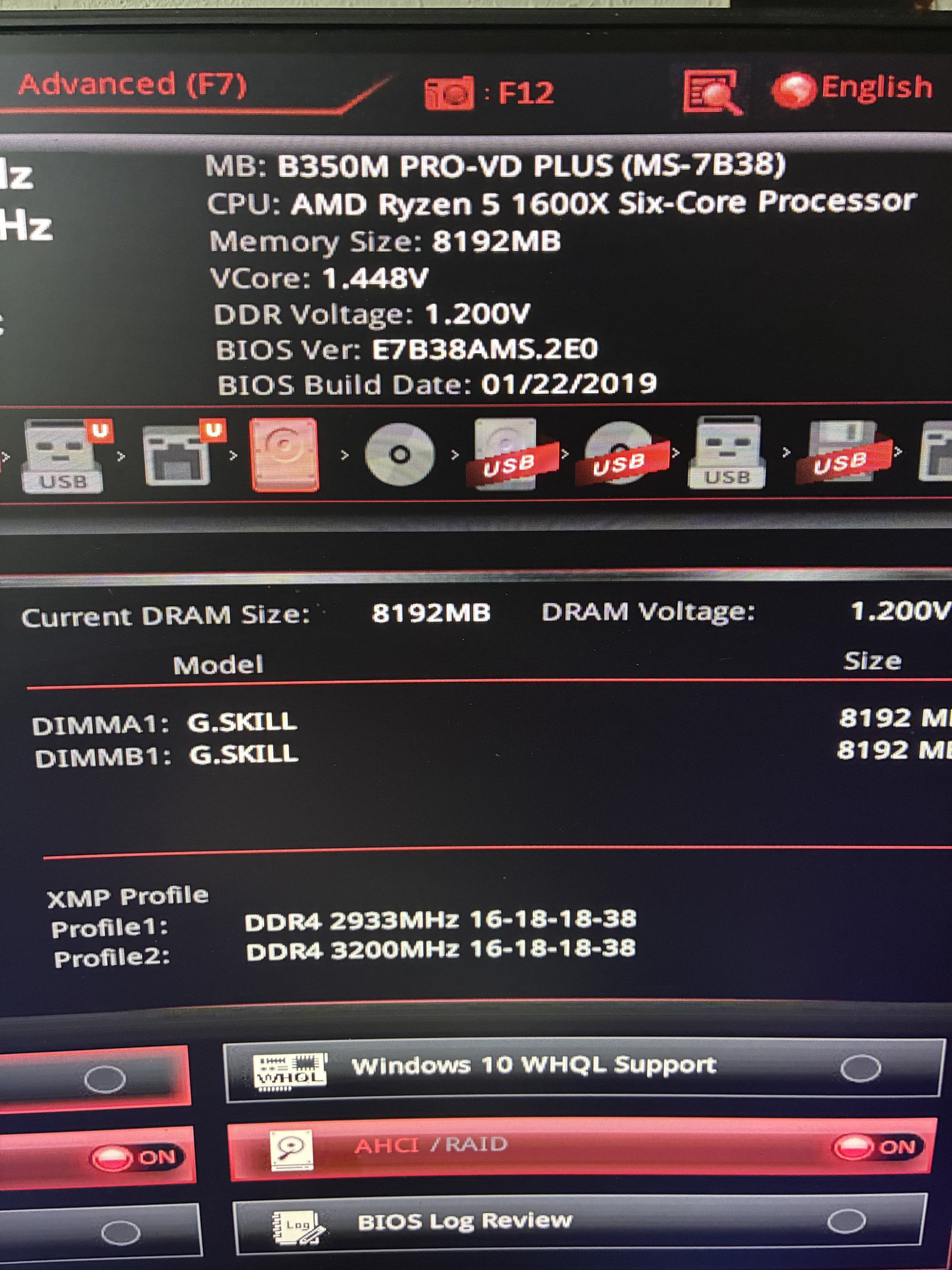

Ich habe den Sockel nochmal ordentlich gereinigt und habe die Ram taktrate auf 2667 gestellt. Jetzt kam ich ins BIOS mit beiden RAM Riegeln im Pc mir werden beide RAM Riegel angezeigt aber tdz steht da das ich nur 8192mb habe
Jetzt nach dem ich aus dem BIOS ging, fährt mein Pc hoch und direkt wieder runter, und starten wieder von selbst und wiederholt das
Nach dem er 5x Neugestartet ist startete er und das sagt der Task Manager mir
