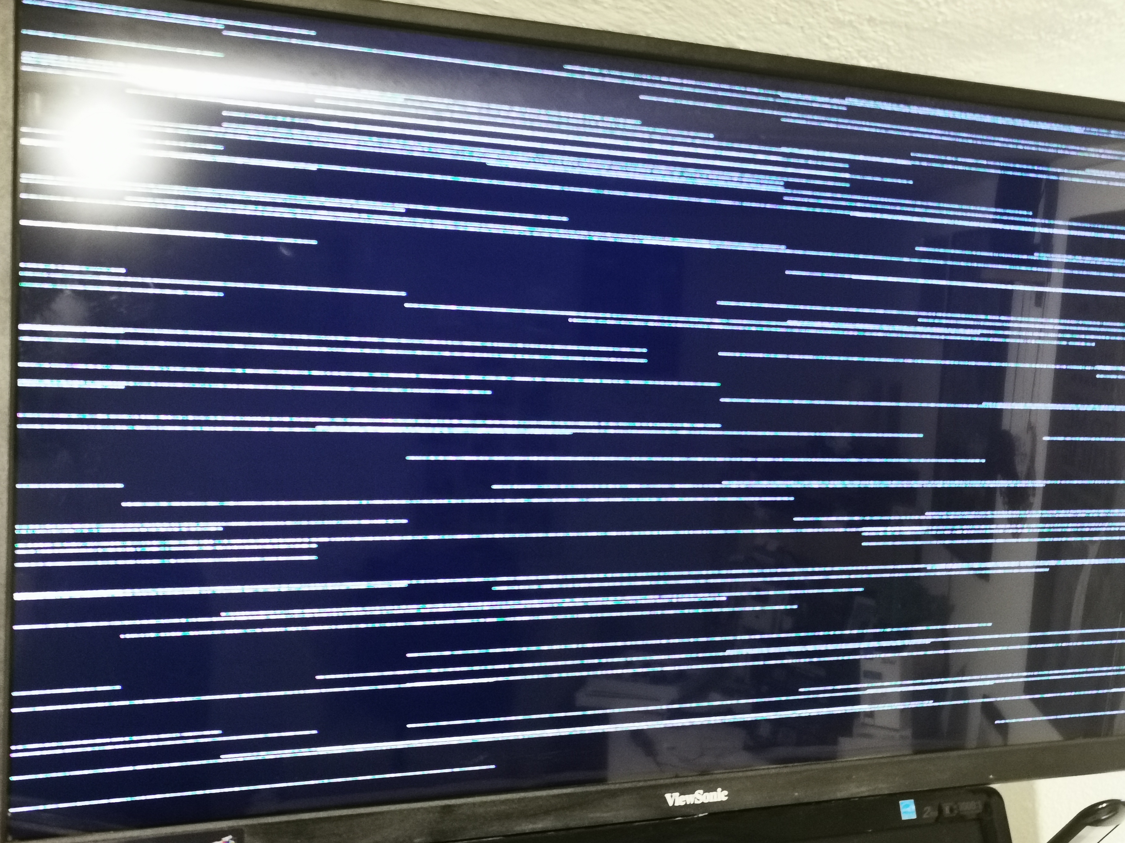

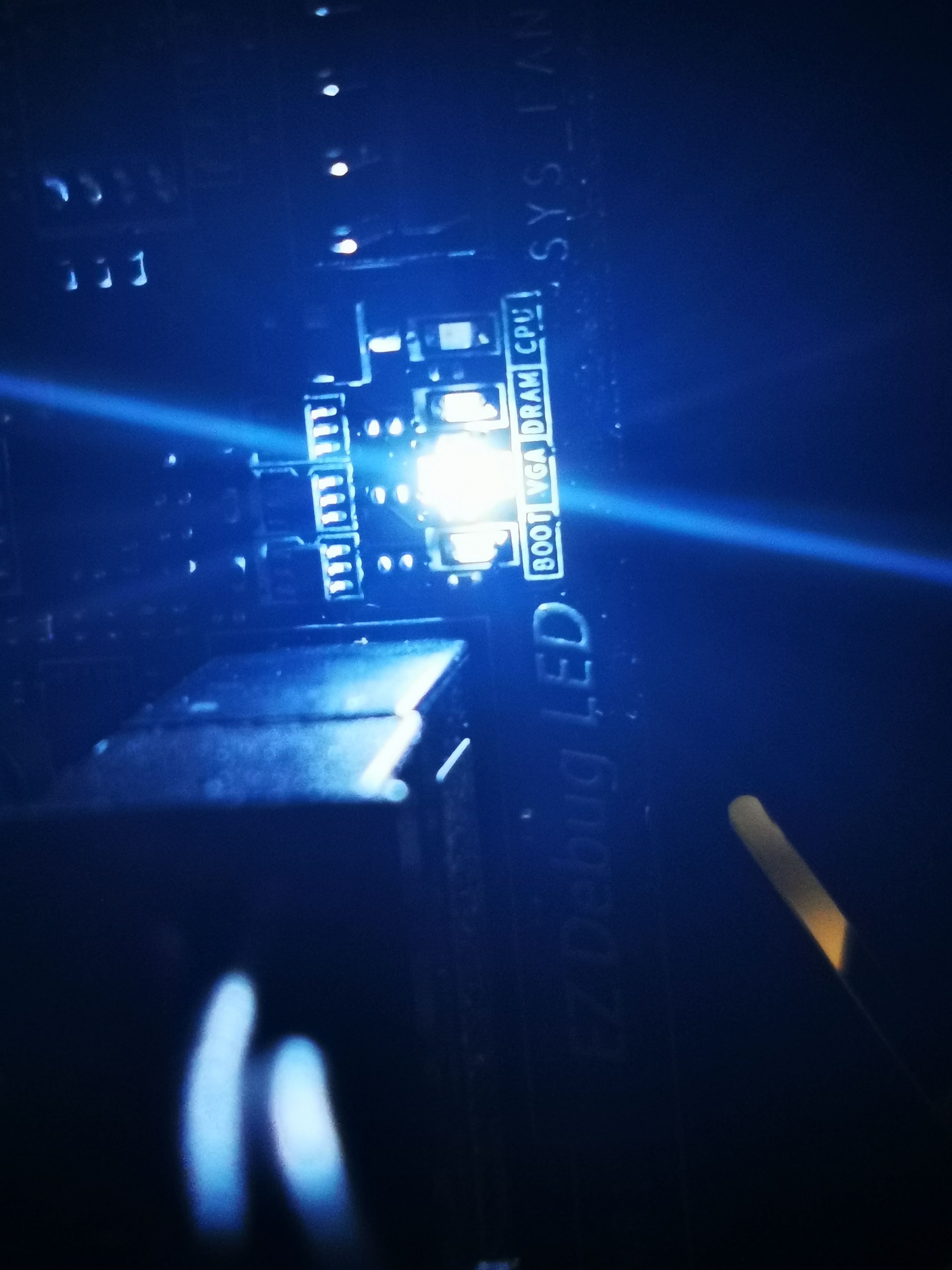

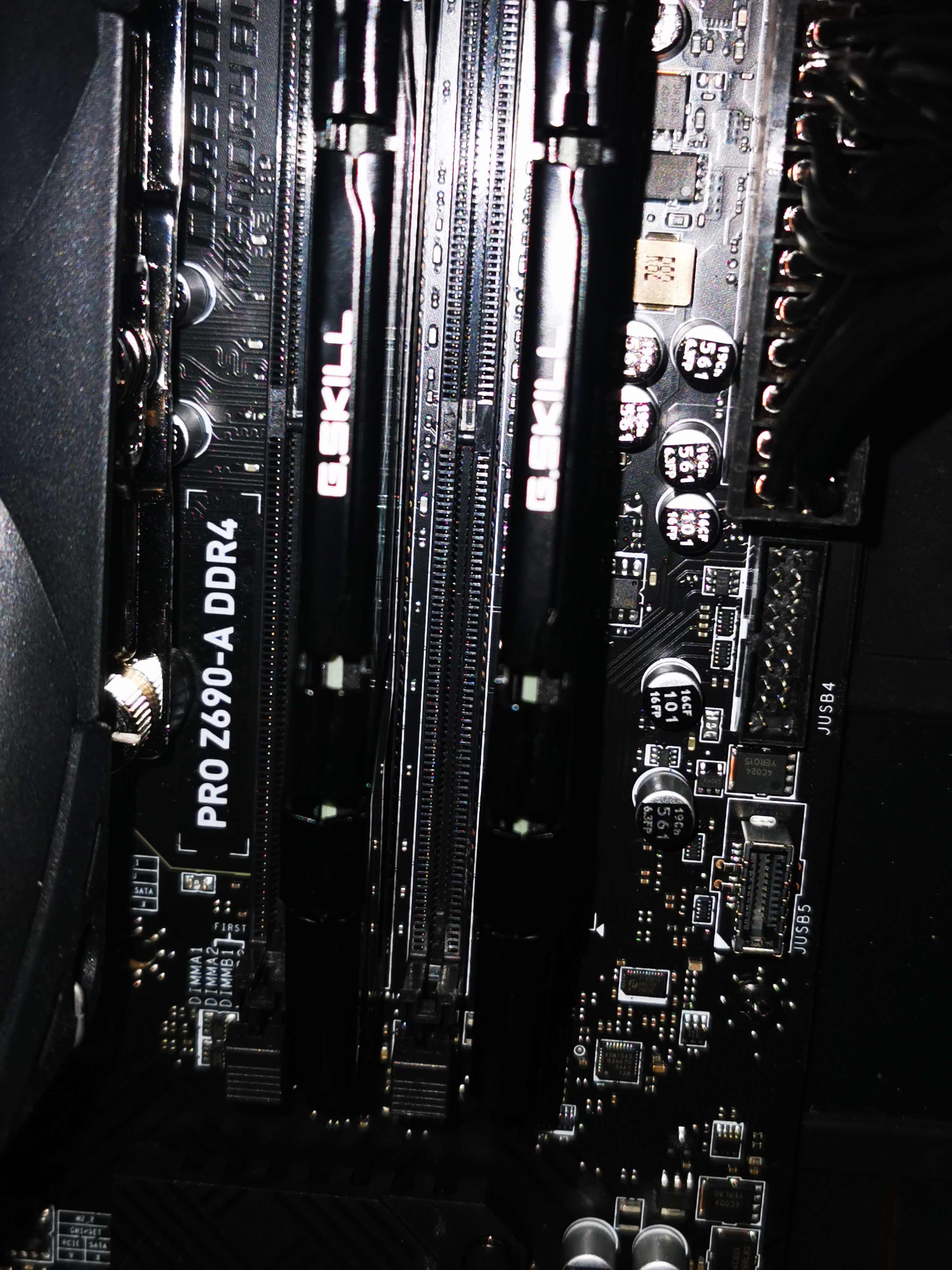

Ich hab jetzt mal einen BIOS downgrade gemacht und siehe da es hat sich zumindest was verändert, wenn in einem der beiden A Slots jetzt ein RAM Riegel steckt geht der rechner zumindest an allerdings bootet auch nicht durch, sondern gibt nur ein "kaputtes" bild aus und bleibt bei den MB LEDs auf der VGA LED stehen, egal ob die interne Grafik des MBs genutzt wird oder eine Graka. Noch einer eine idee dazu?

Wenn "A2" jetzt funktioniert,
dann mach mal ein BIOS-Reset (CmosClear),
mit Jumper setzen bzw die hierfür erforderlichen PINs überbrücken (Handbuch - CmosClear)
während nur dieses eine Modul in "A2" steckt. Danach auch so mal booten.
Dann runterfahren und den anderen in "B2" installieren.
Kiste immer schön vom Strom nehmen bei solchen Arbeiten.
Mit einem Riegel in A2 im Bios die Spannung von 1,20V auf 1,25V oder am besten gleich 1,30V (kein Risiko)
und dann den 2. Riegel in B2 kann man auch probieren aber ich glaube Hynix skaliert nicht gut mit VDimm.
