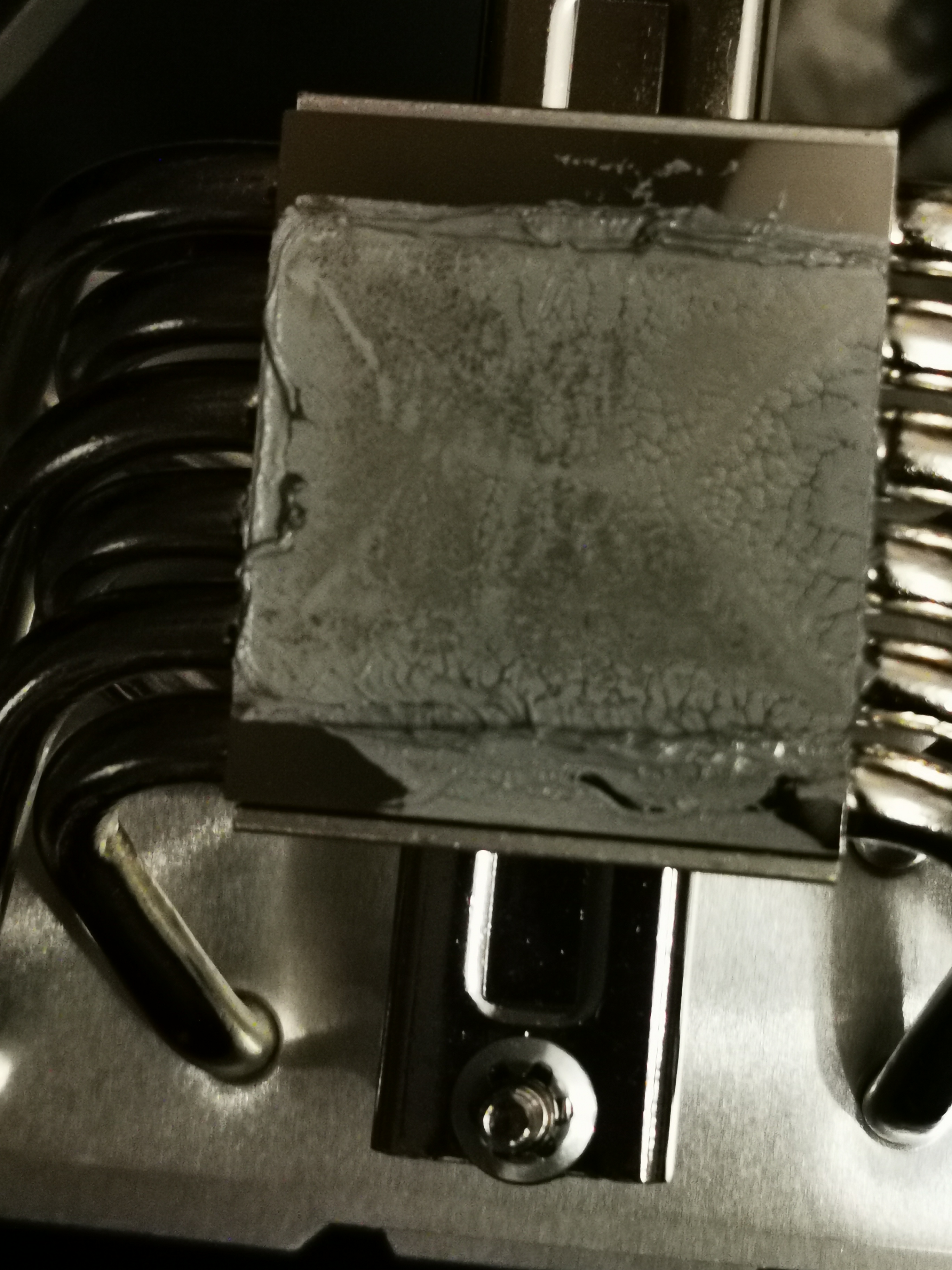

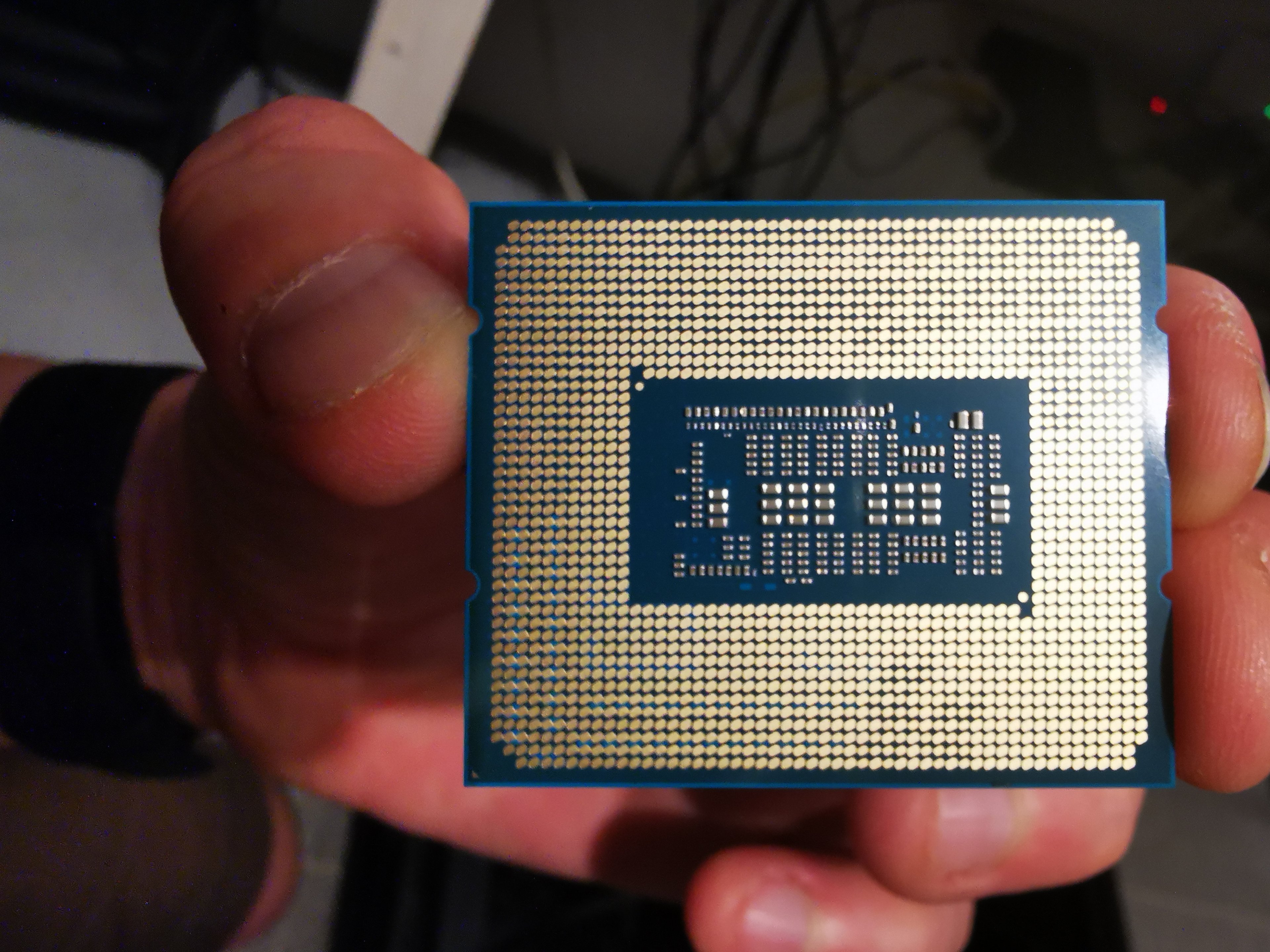

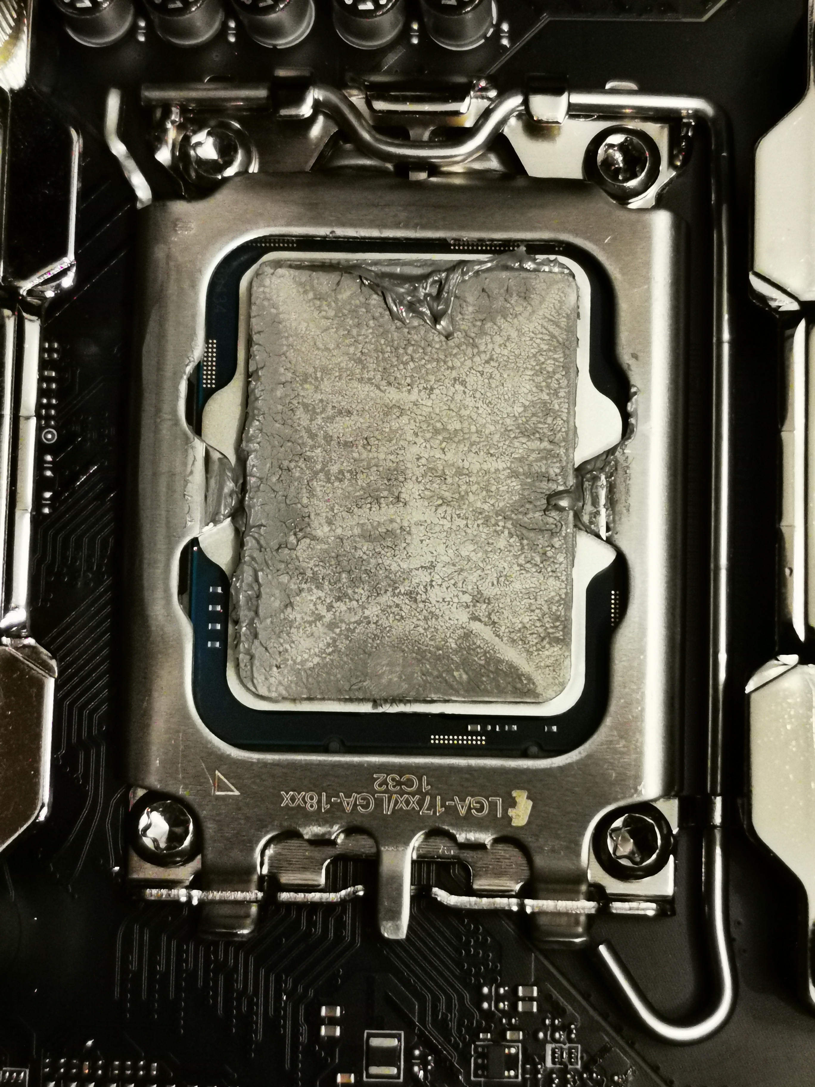

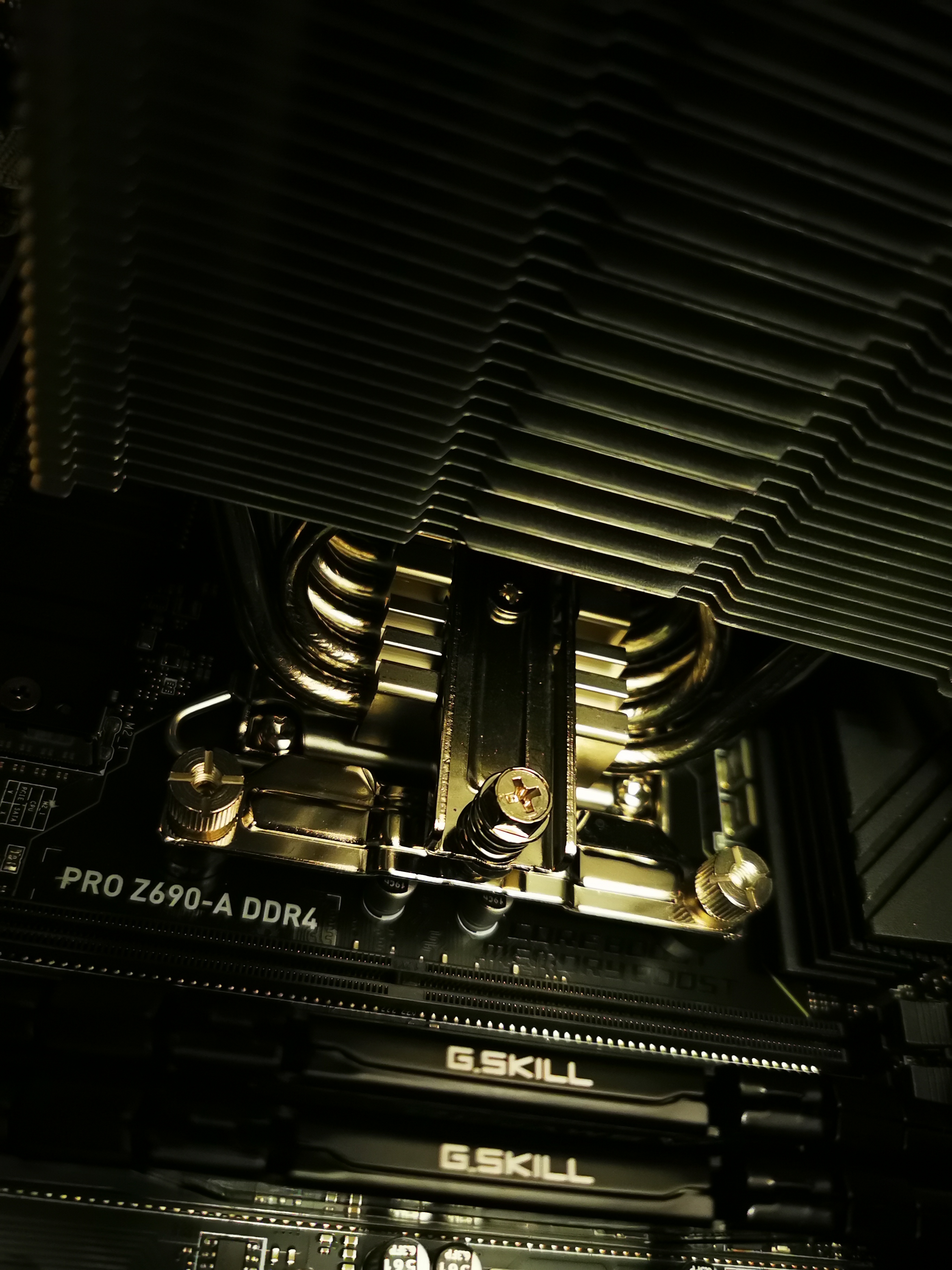

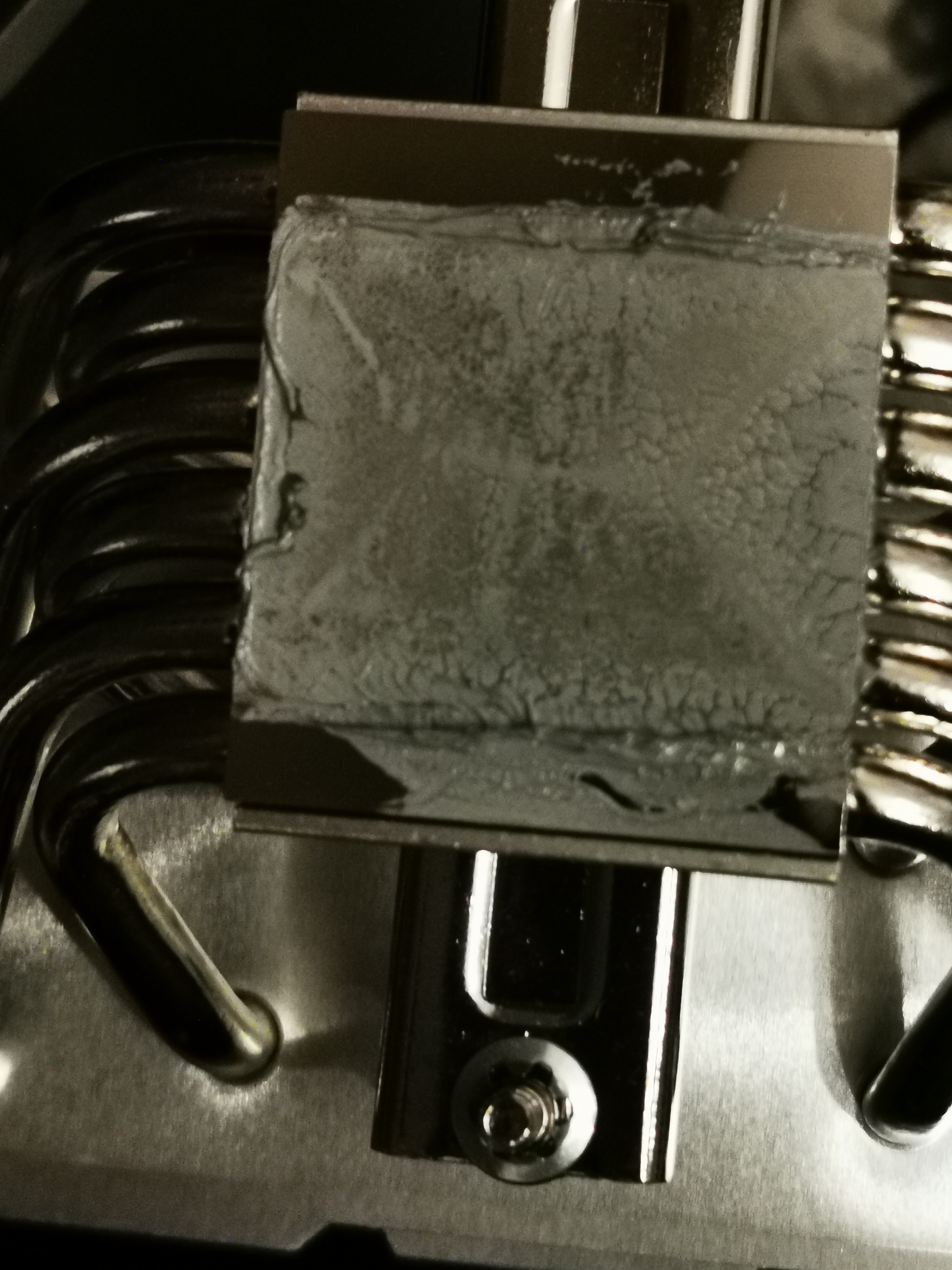

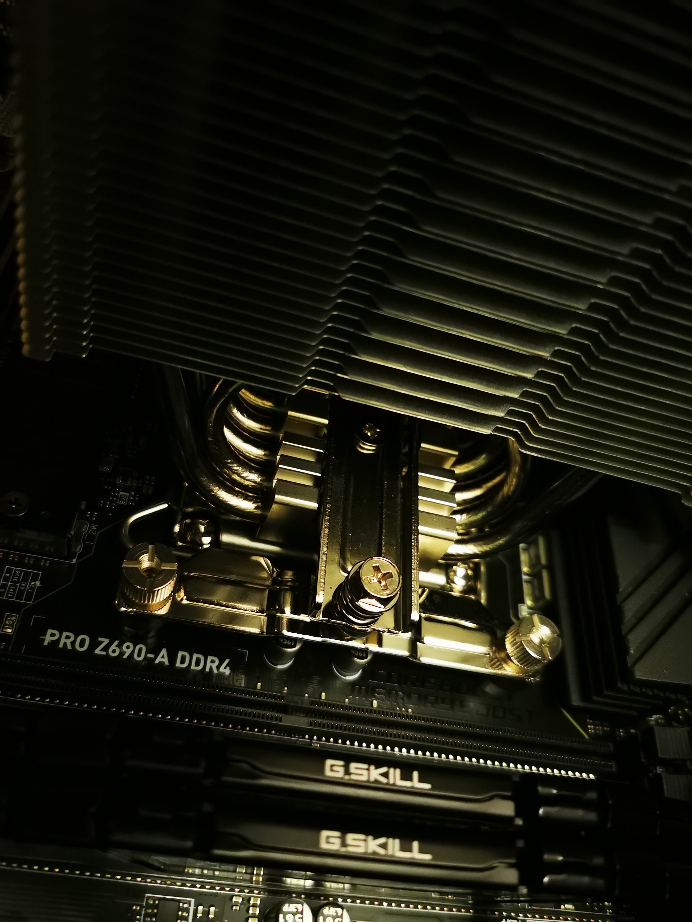

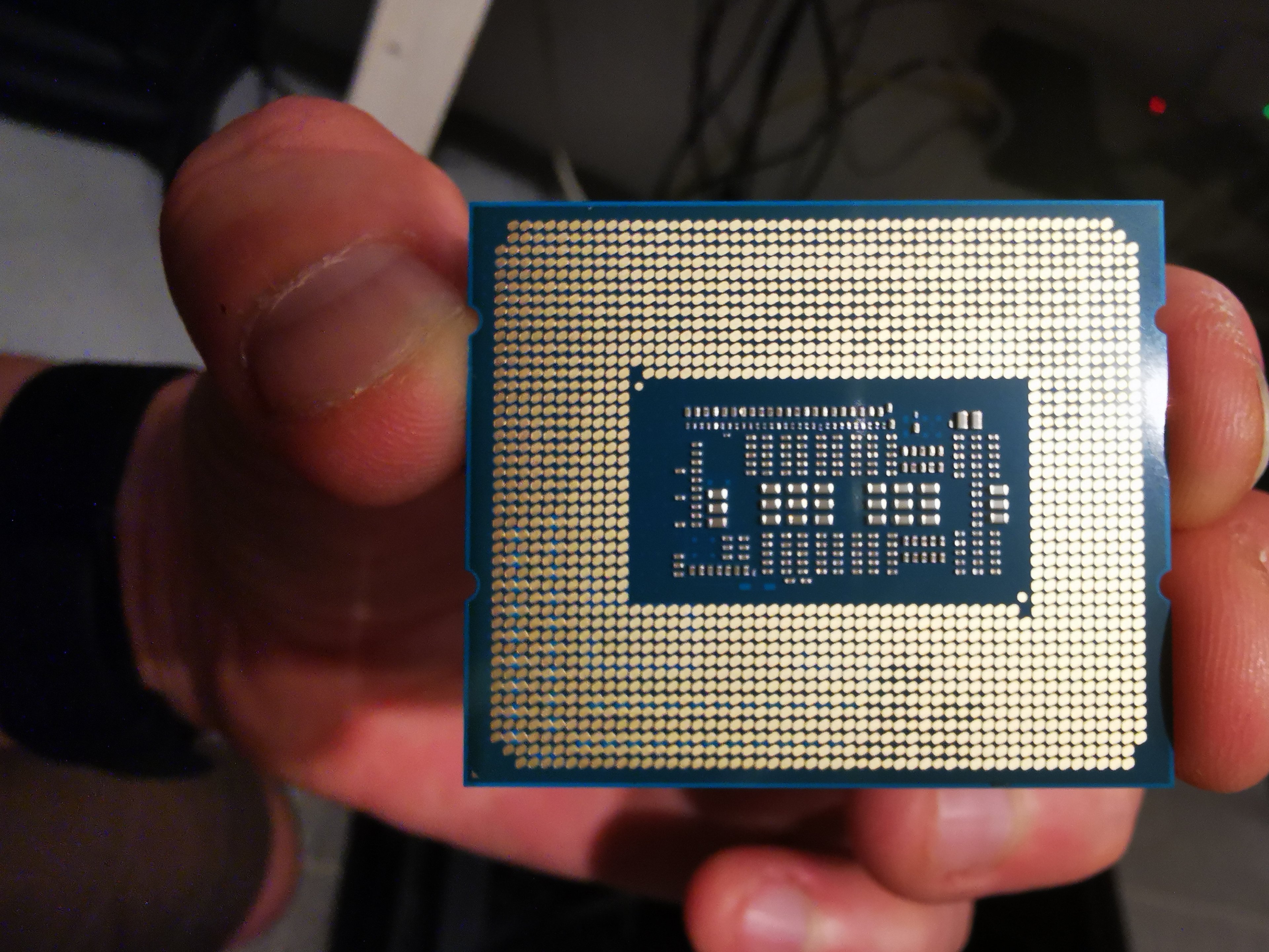

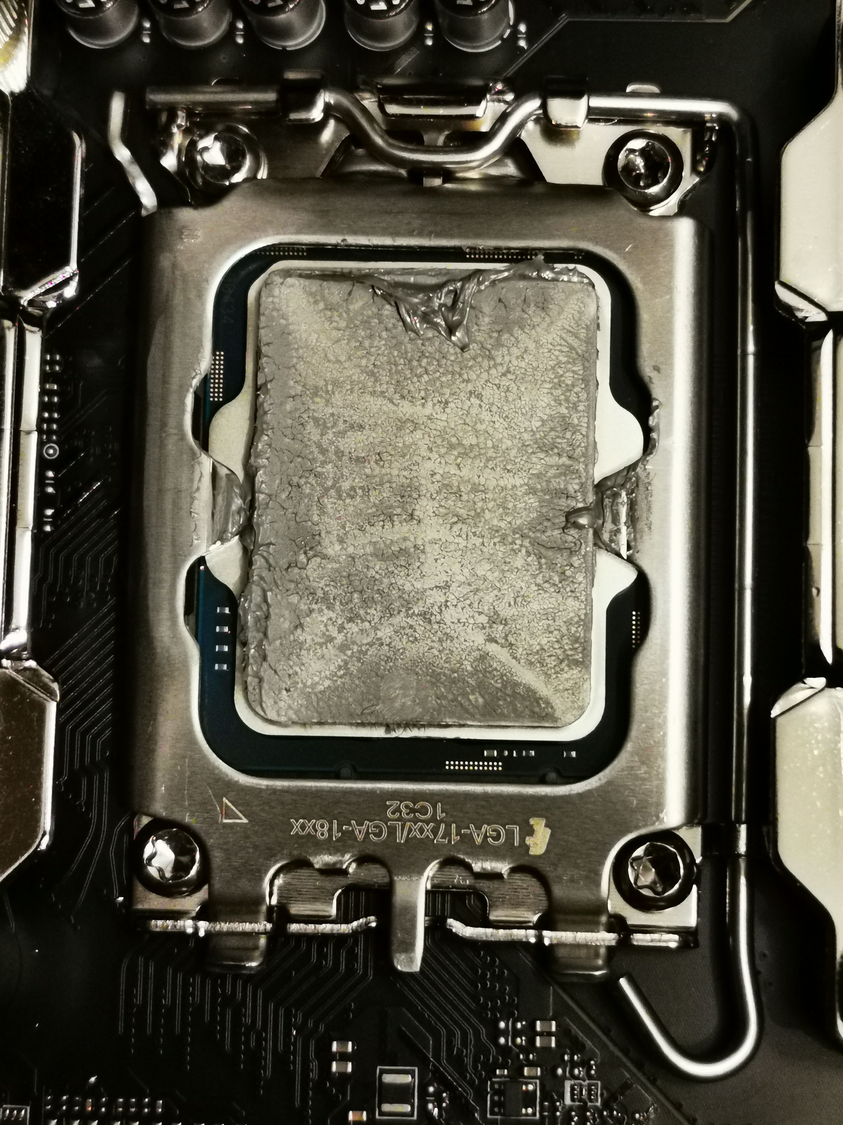

Hi, hier die Bilder, würde sagen das sieht alles ok aus oder
Bissel sehr viel WLP, meiner Meinung nach.
Ja, finde ich. Wenn es überall herausdrückt, ist es zuviel.
Ok, da könnte ich ja was weg nehmen, allerdings sehen die Temperaturen gut aus. Kann das wirklich mit dem RAM problem zzsammenhangen?
Selbst wenn es zu viel wäre, das resultiert nicht in Temperaturproblemen (zu wenig hingegen schon) und hat auch überhaupt nichts mit seinem Problem zu tun.
@Coolzero82
Kühler wieder drauf und nochmal probieren. Aber nicht übertreiben mit dem festschrauben des Kühlers.
Ja, ich sehe mal nichts auffälliges.

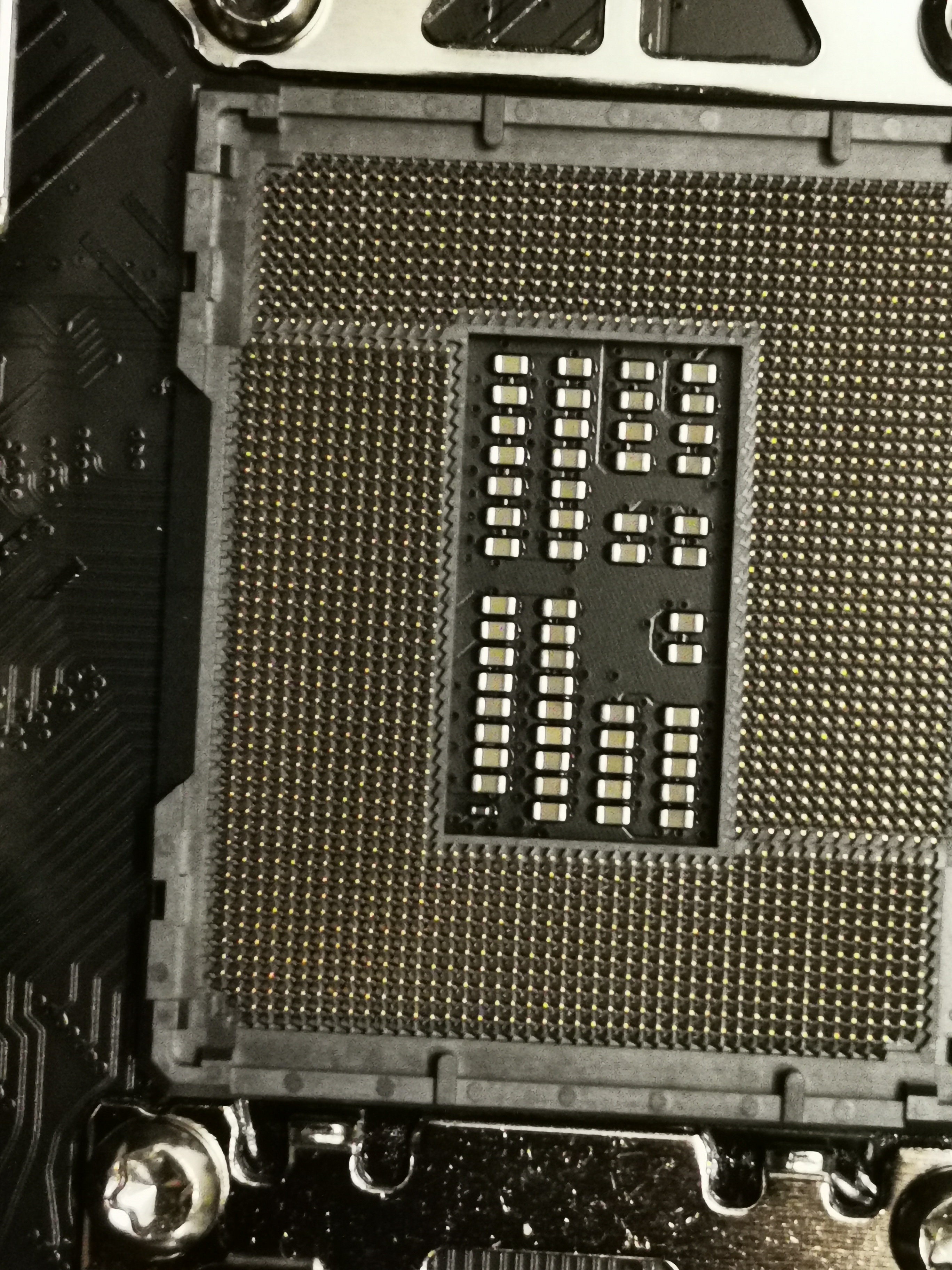

Wobei es nur 1 Bild vom Sockel (PINs) gibt, wo man noch nicht mal alles sieht.
Bau es wieder zusammen, Kühler nicht zu fest anziehen
und wundere dich nicht, wenn es jetzt richtig funktioniert.
Solche Aktionen bewirken manchmal Wunder.

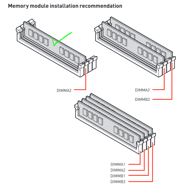

BIOS Update?
Oder zumindest mal ein BIOS-Reset (CmosClear),
mit Jumper setzen bzw die hierfür erforderlichen PINs überbrücken (Handbuch - CmosClear)
Mach das mit nur einem RAM Modul in Slot "DimmA2".
Reaktionen: alan_Shore

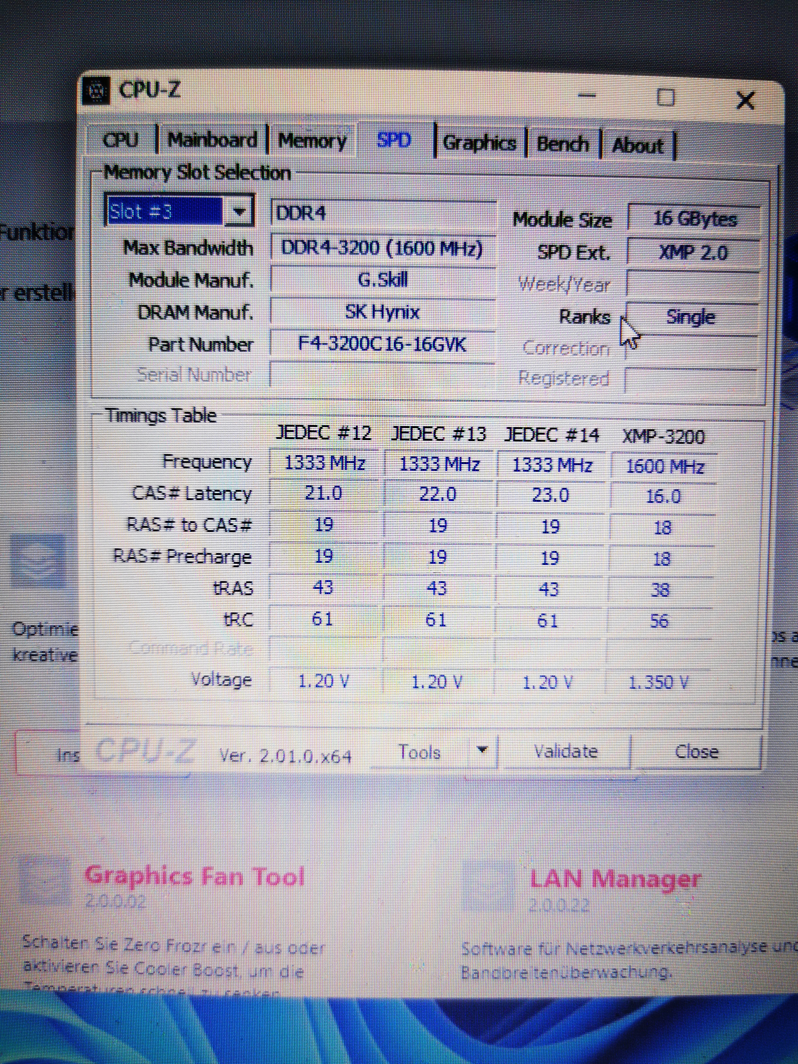

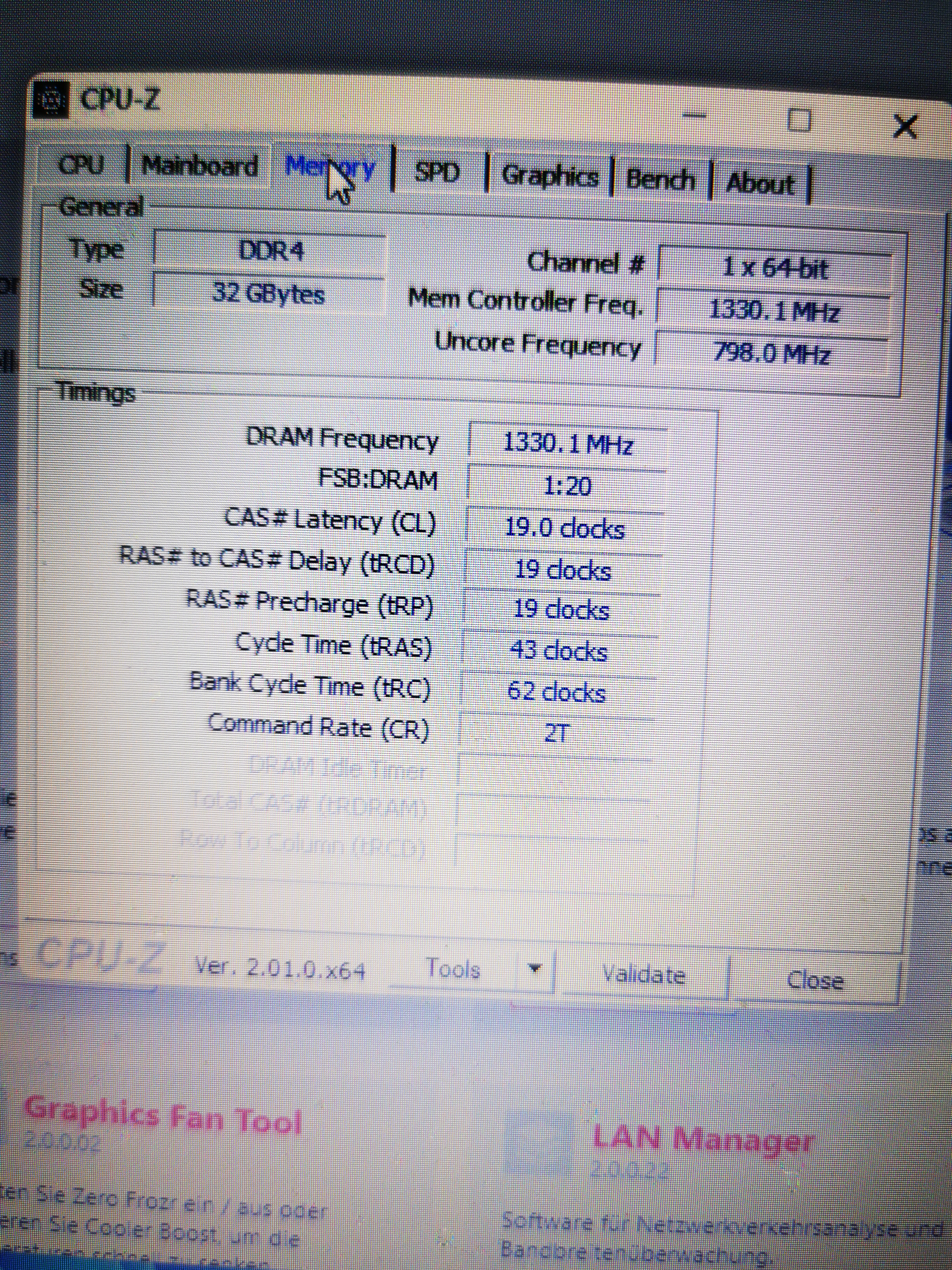

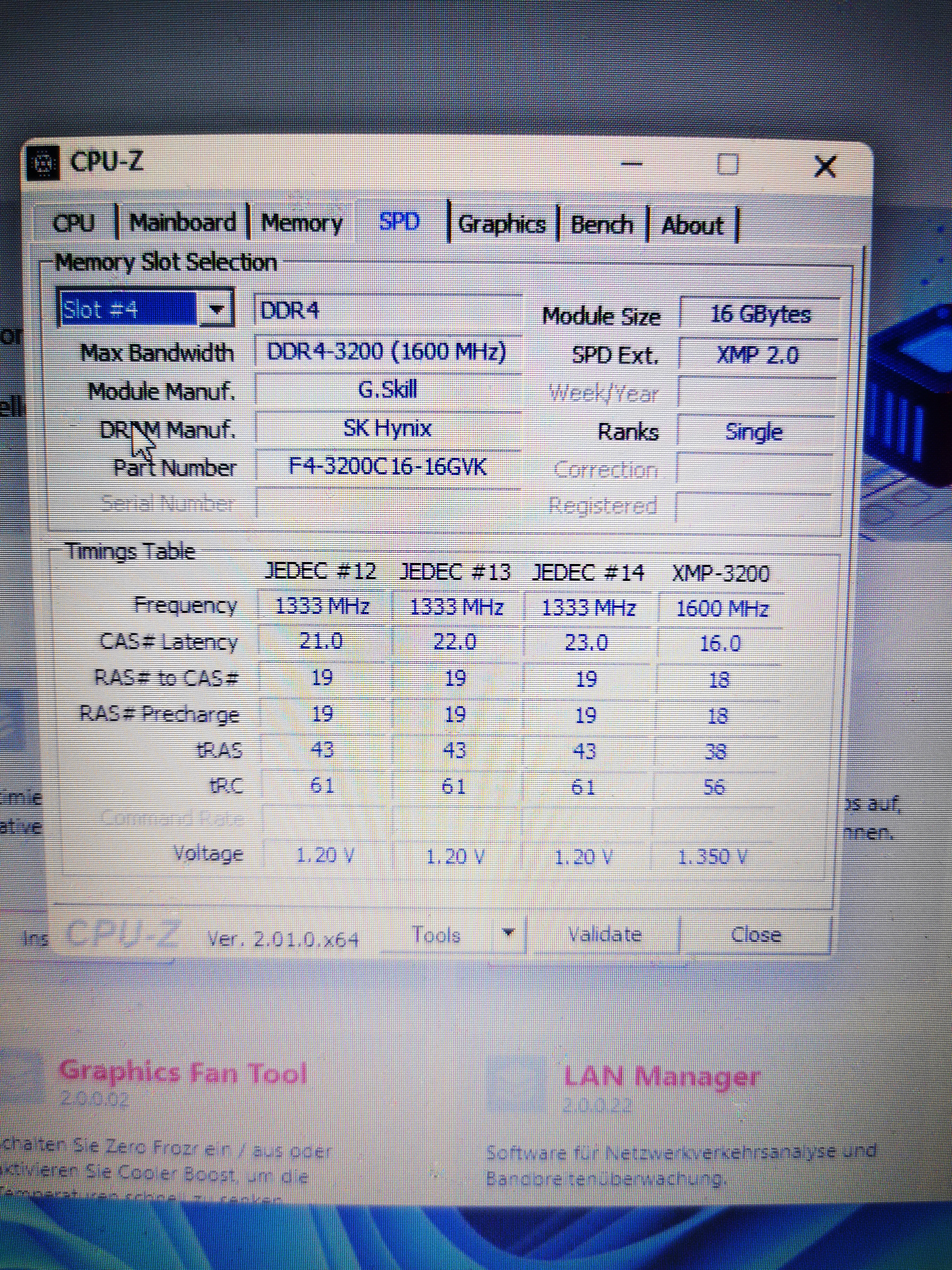

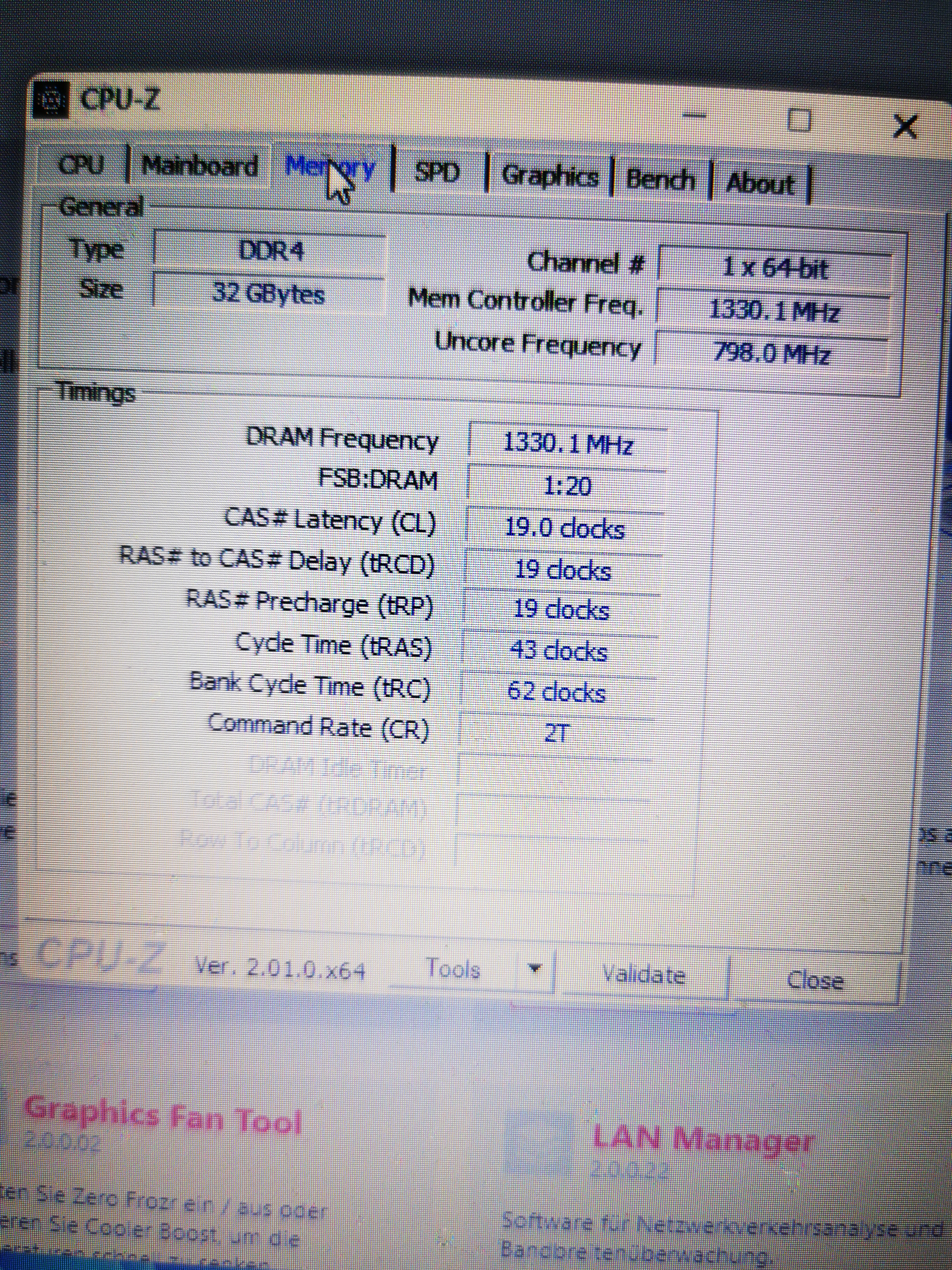

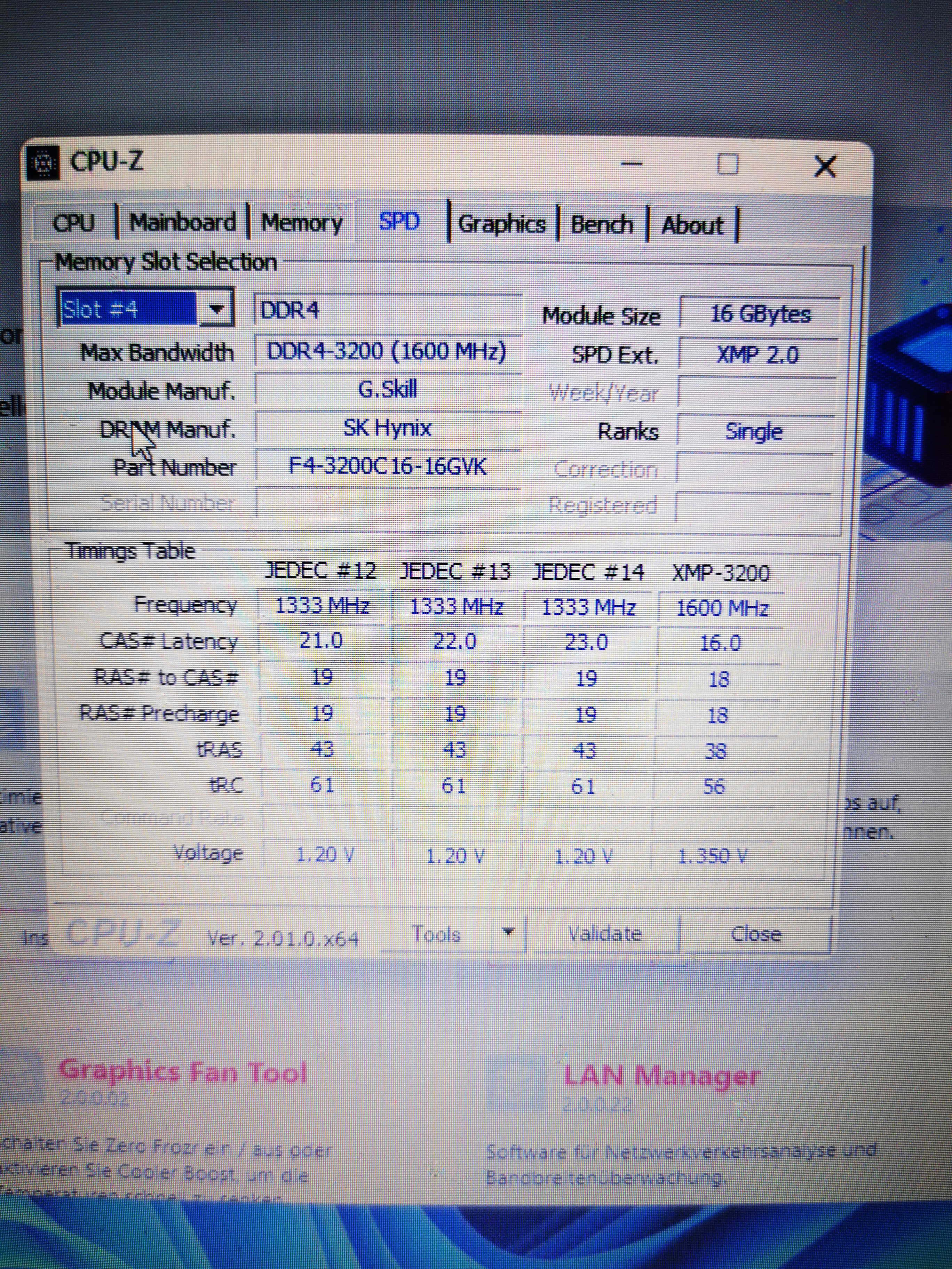

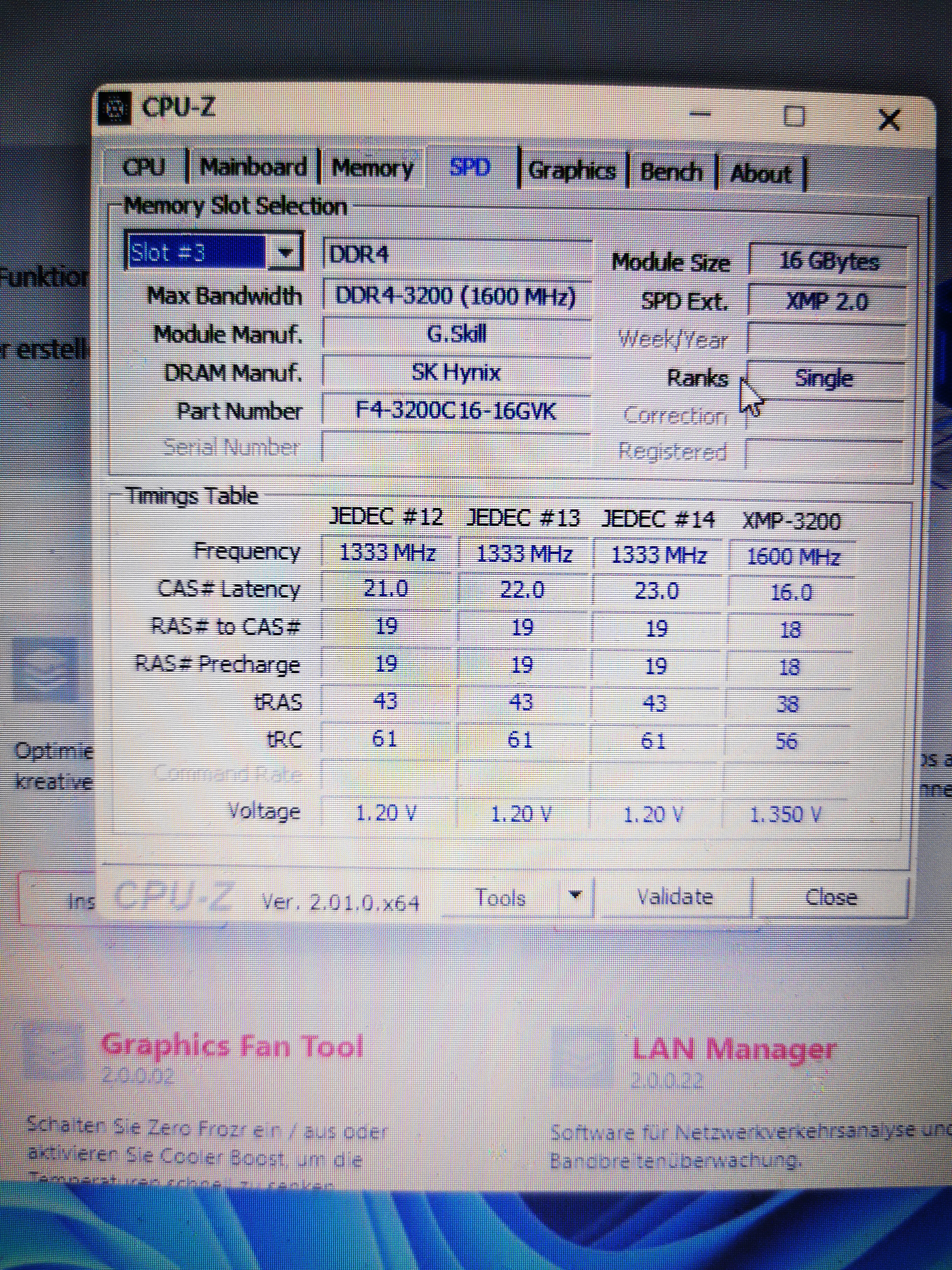

Morgen zusammen, leider keine Besserung, hab das BIOS per jumper und entfernen der Batterie zurückgesetzt, sowie auf die neuesten BIOS versionen geupdatet. Das Problem bleibt leider gleich
Ist die MHz nicht auch zu niedrieg?

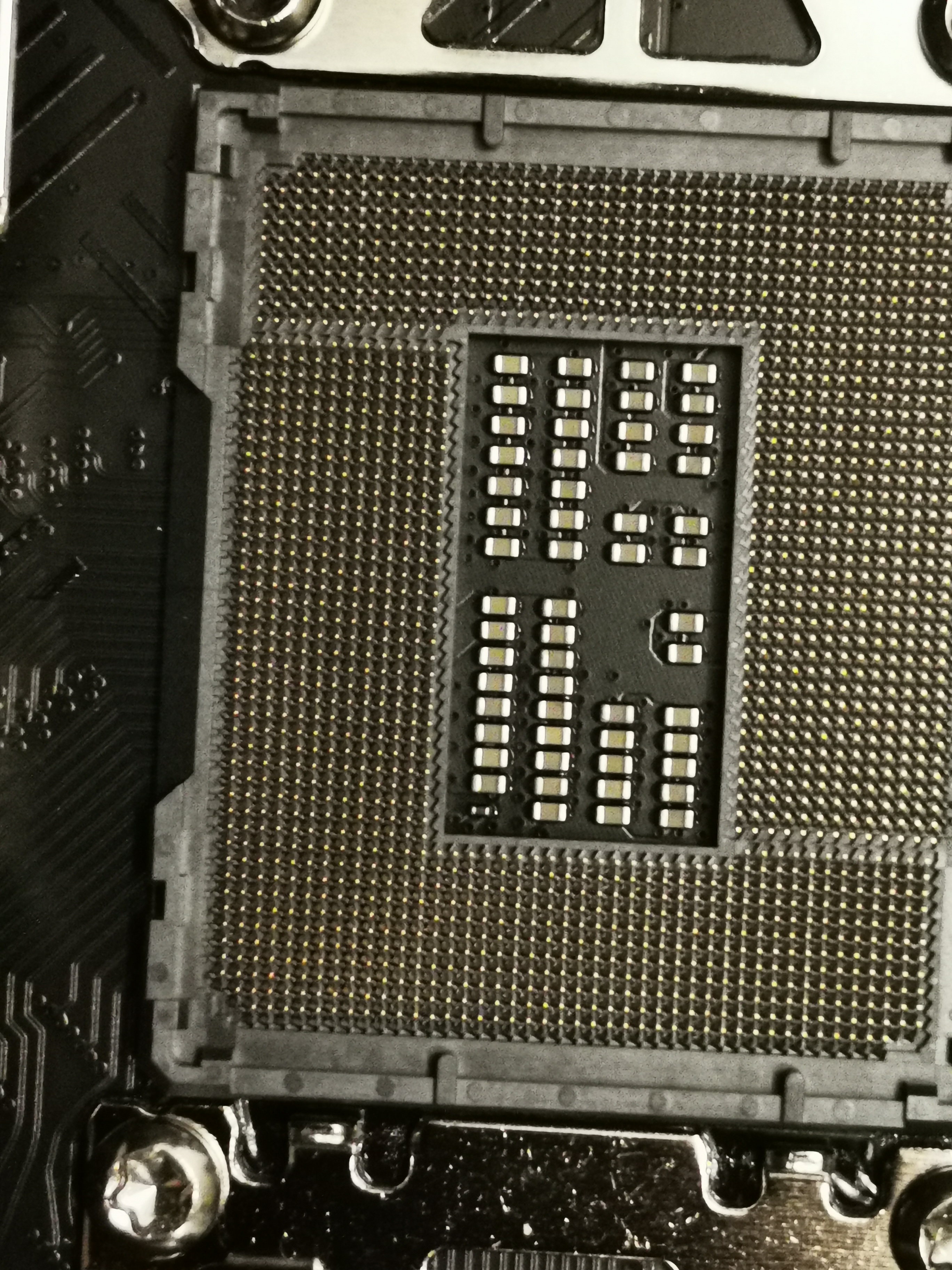

Der Speichertakt ist erstmal unwichtig. Entweder ist das Board oder die CPU defekt. Das Bild vom Sockel ist leider zu nichts zu gebrauchen.
Tornavida schrieb:
Kommst du ins Bios ? Also wenn zwischen den Ramriegeln ein Slot frei bleibt.
Nein, soweit komm ich dann garnicht
Ich mache nachher mal neue Bilder
