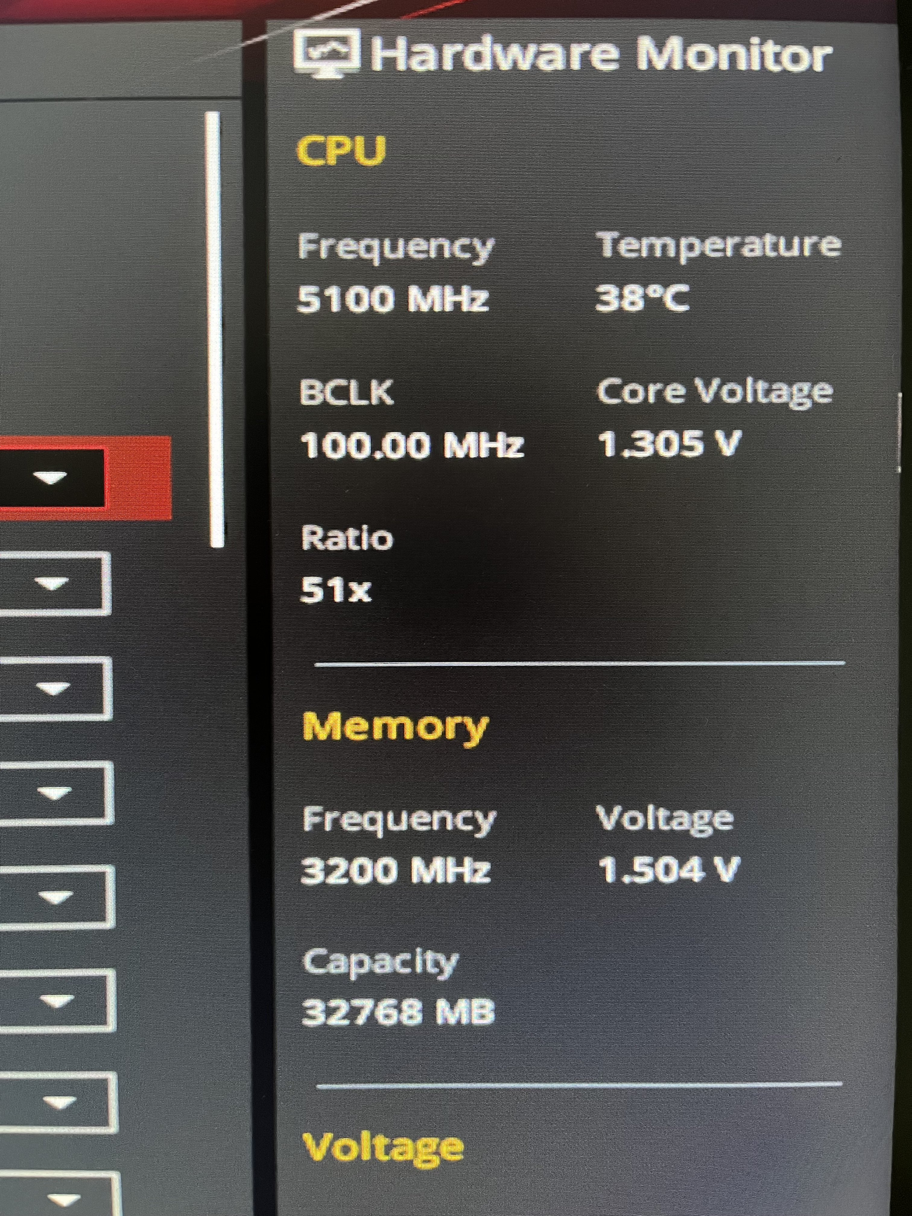

Ich habe jetzt einiges versucht, jedoch läuft dieser RAM maximal nur mit 3200MHz, die vorgegebenen 3600MHz werden leider nicht erreicht.
Mit XMP (3600mhz) im BIOS startet mein Bildschirm nicht, es leuchtet nur die gelbe Leuchte am Mainboard auf und ich muss den PC jedes Mal neu starten der mich in den abgesicherten Modus bringt und ins BIOS führt.

Der läuft bereits mit 1.5 V. Ist das nicht zu viel?
noch nicht bedenklich aber grenzwertig, keine Ahnung weshalb er da automatisch 1.5v drauf gibt, stell mal die Werte manuell ein und geh runter auf 1.36-1.375v

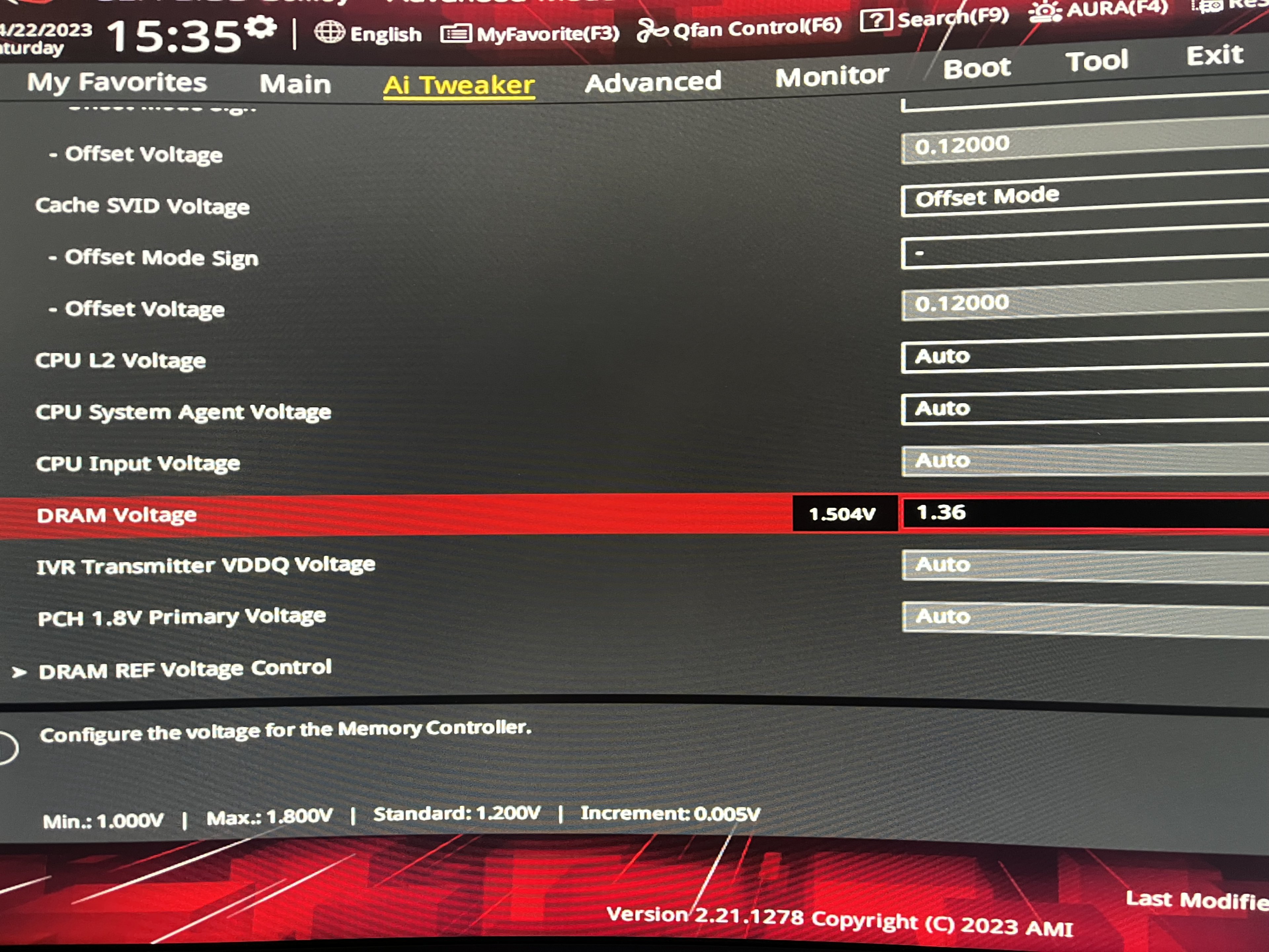

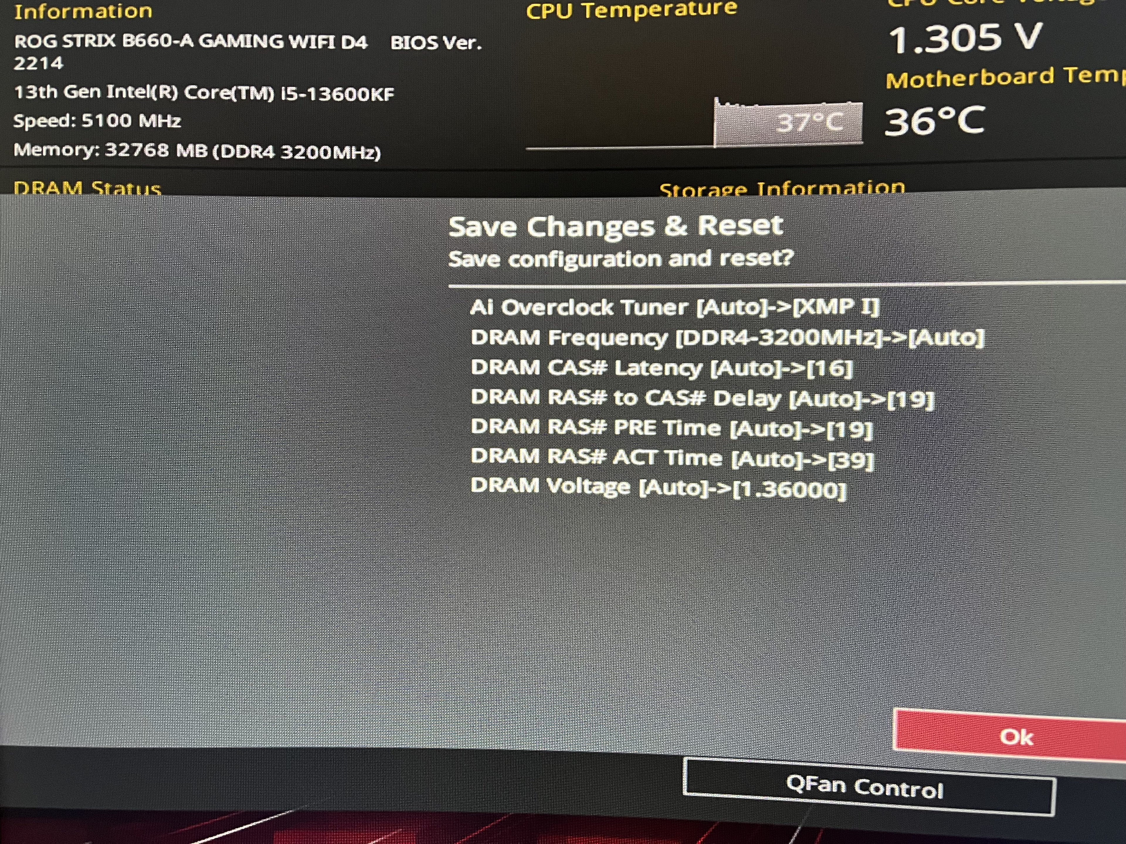

Stellt man das hier ein? D.h. manuell auf 3600MHz und 1.36V gehen? XMP ein aus?
lädst im Bios das XMP Profil und stellst dann manuell die Voltage auf 1.36v und wird im Grunde das XMP Profil überschrieben
XMP an, DRAM Voltage manuell auf 1.36V… sollte passen?
jupp machmal und schau ob er bootet, ansonsten auf 1.37v hochgehen

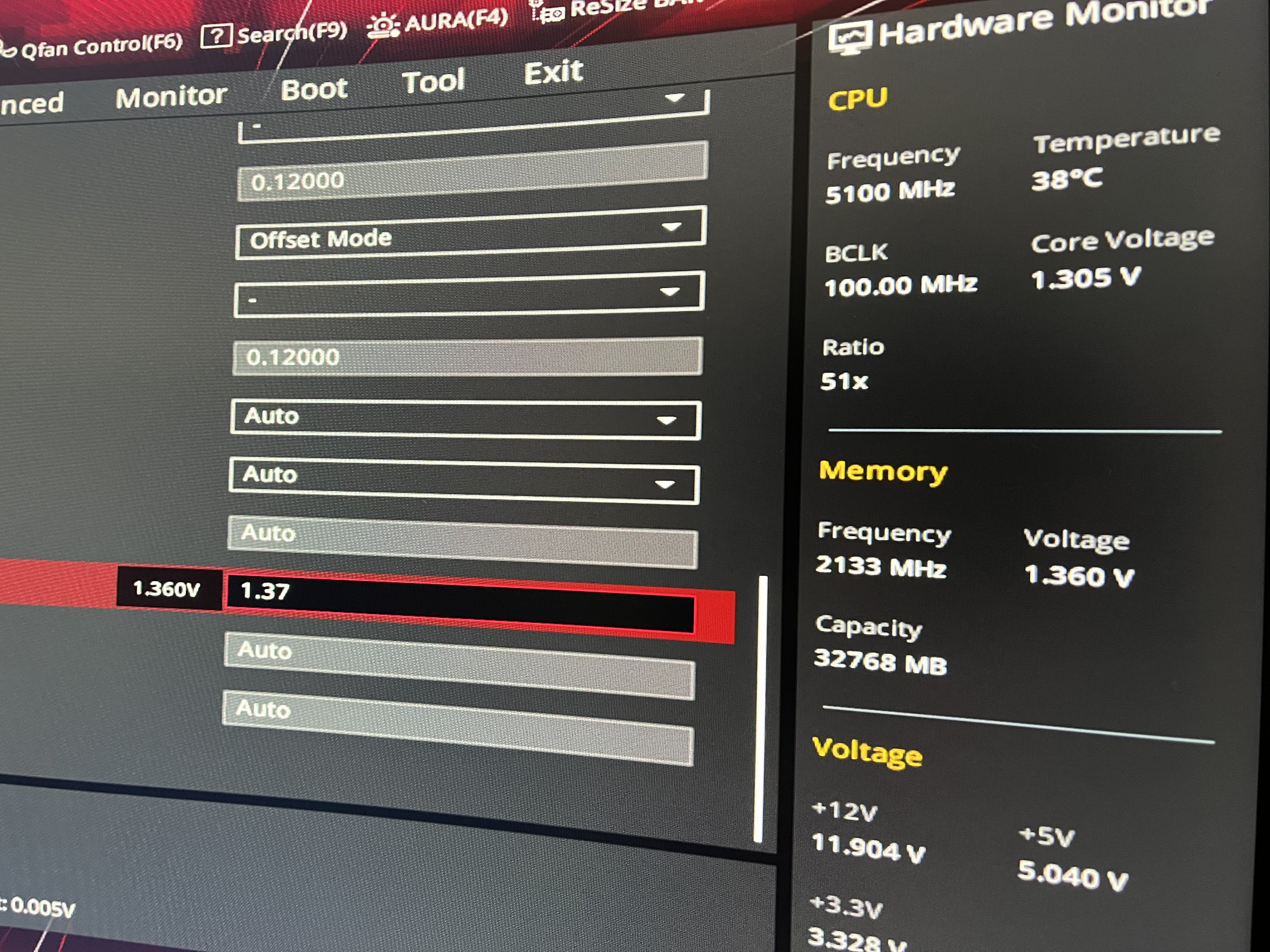

1.37 V schafft der RAM auch nicht.
Also mit 3200MHz leben?

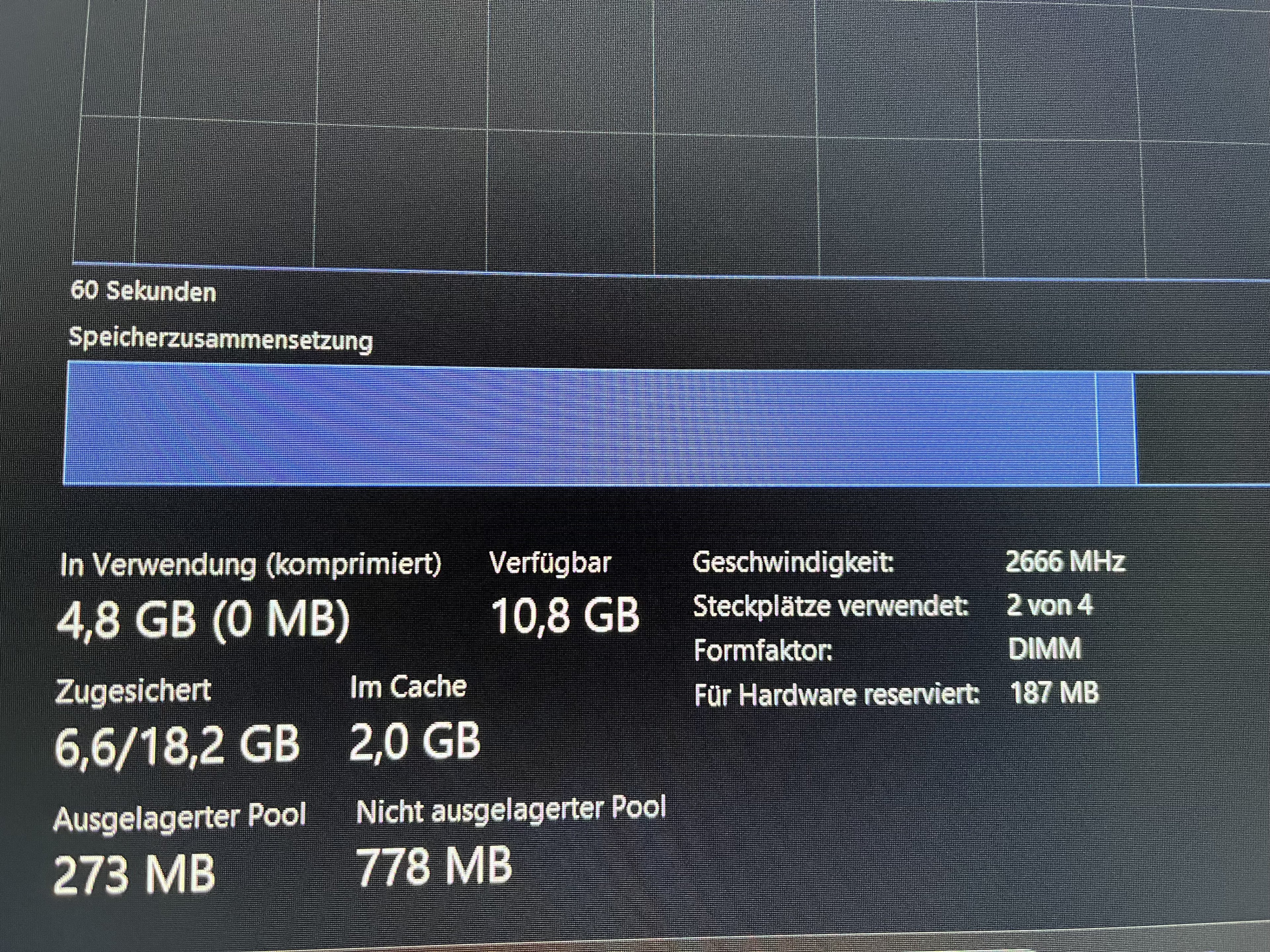

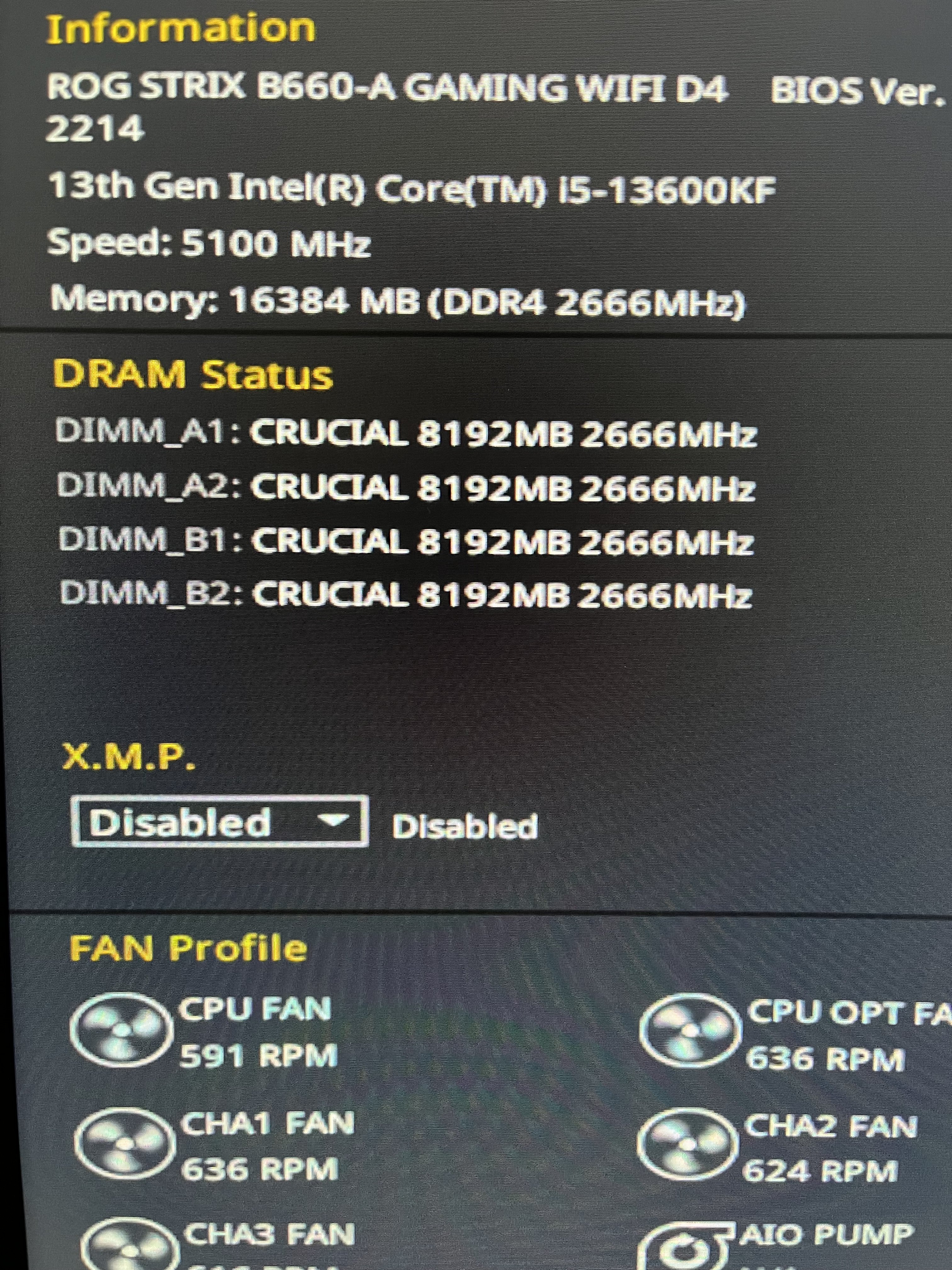

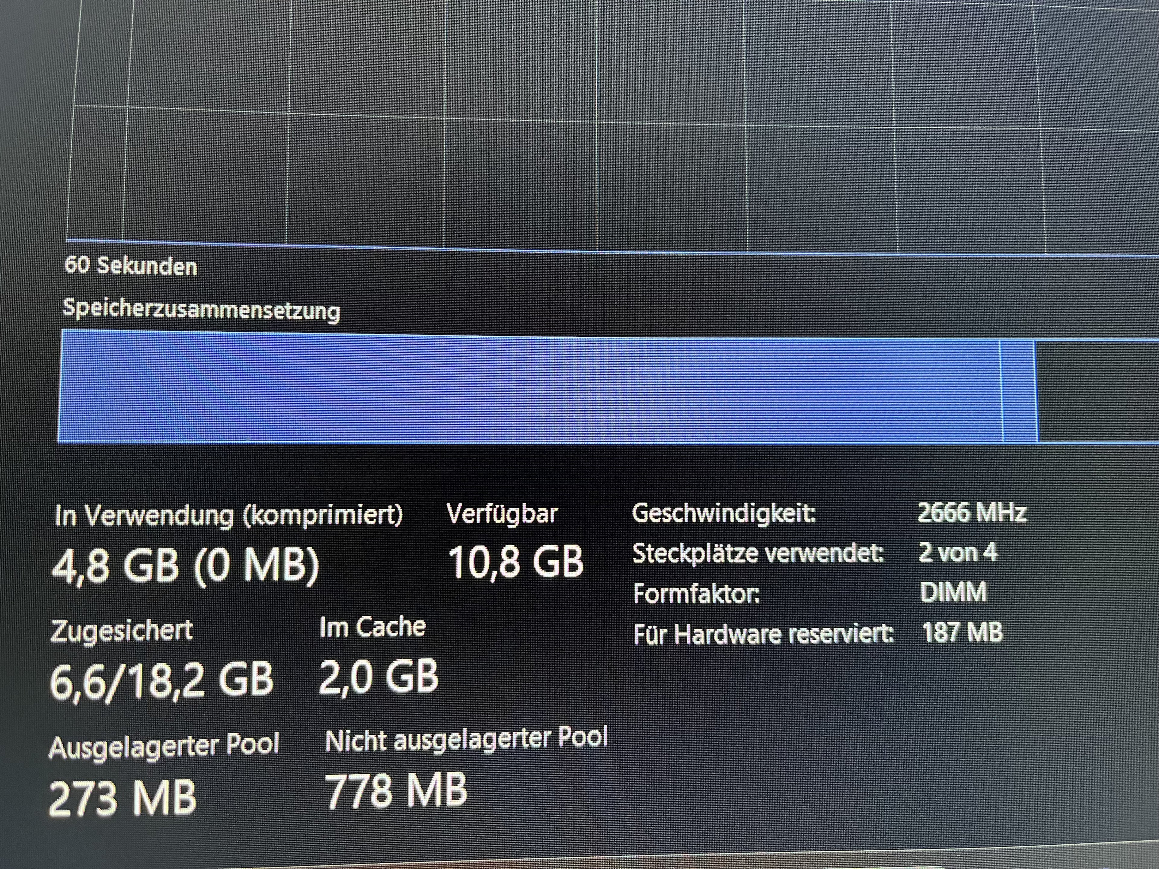

Jetzt habe ich das Problem, dass mein PC im Desktop-Betrieb nur 16GB RAM(Task-Manager) anzeigt, obwohl im BIOS 4x8GB angezeigt werden!
Muss ich da was im BIOS einstellen? Die RAM Module stecken wirklich fest in deren Plätze!
